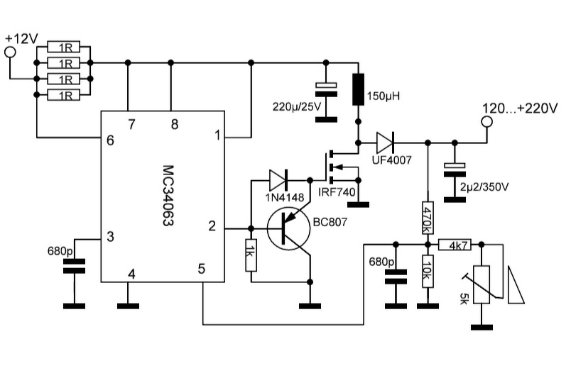

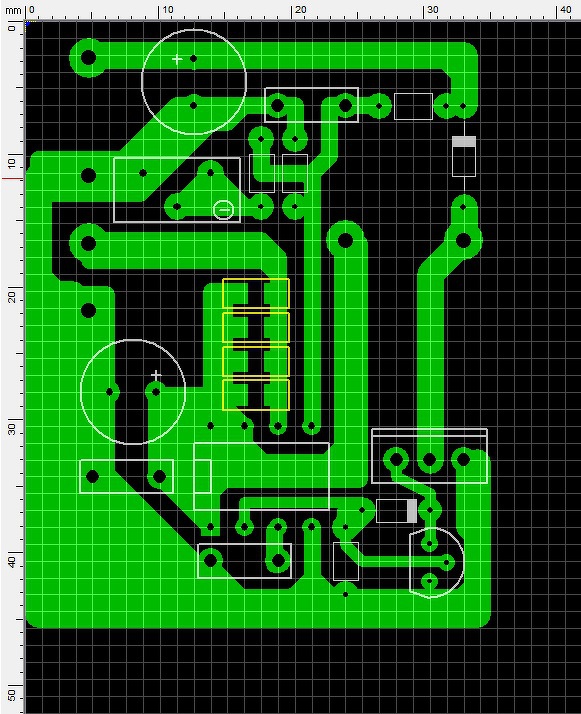

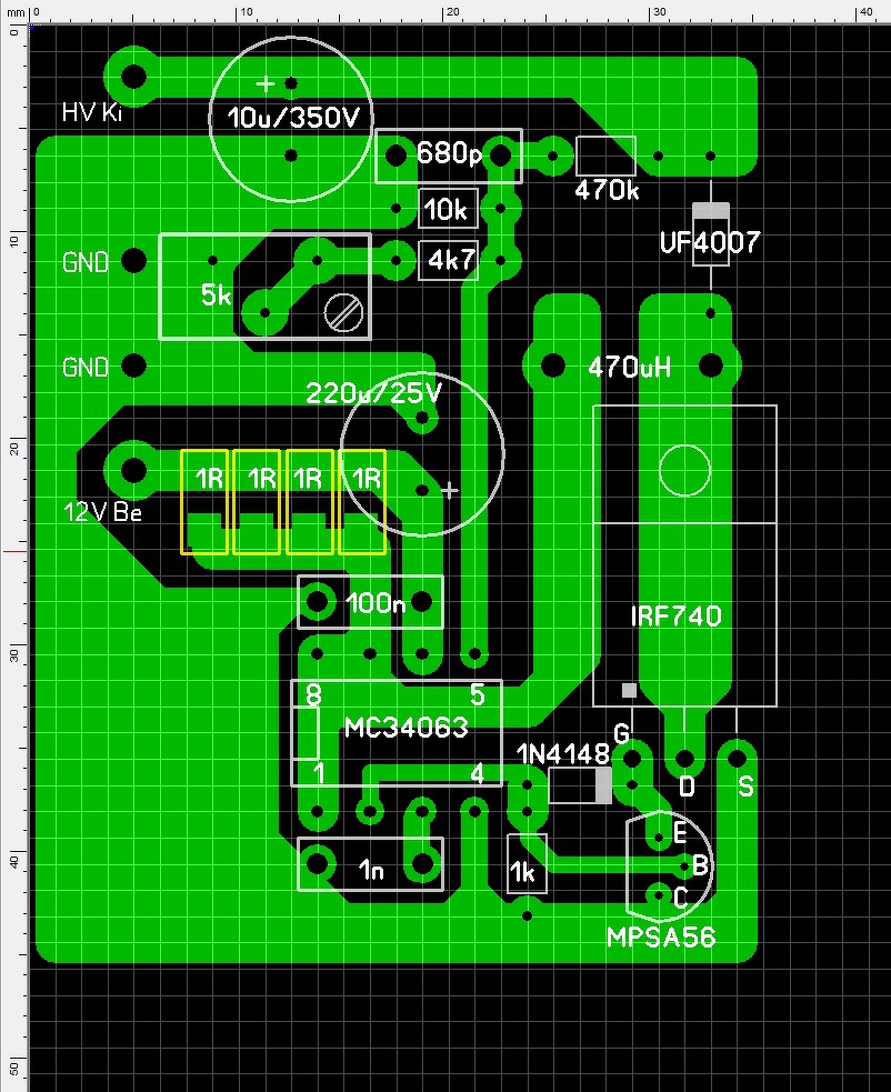

Segítséget szeretnék kérni, hogy elrendezésileg megállja e a helyét ez a kapcsolás, gerjedés, földhurok, kapacitasok terén. Induktivitásnak csak 2 furat van.
Bal felül fenntről lefelé 170v fesz kimenet-gnd-12v bemenet-gnd.
Tranzisztor mpsa55.
Köszönöm
(#) Thomas10100 válasza Thomas10100 hozzászólására (») Feb 2, 2021 /
Módosítottam rajta picit
(#) Ódenka válasza devergo74 hozzászólására (») Feb 3, 2021 /
Kicsit rásegítettem, hogy haladjon a terv. Elkészült 1 oldalasra házilag.

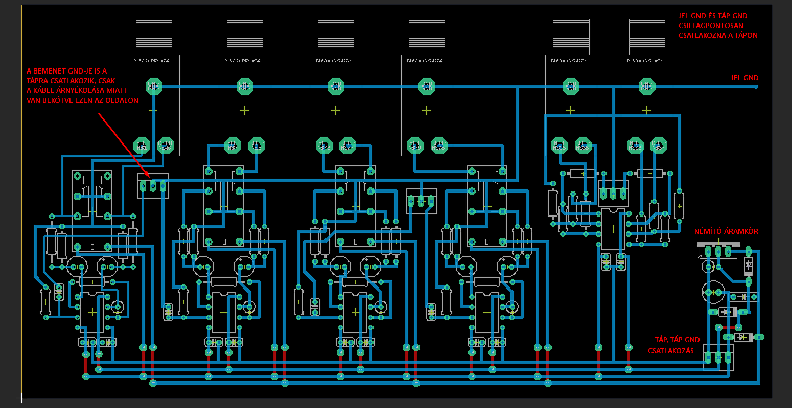

Sziasztok! Egy 2 csatornás "balanced -> unbalanced" bemenetet és egy 4 csatornás "unbalanced -> balanced" kimenetet tervezek relés némítással egy projektemhez. A célom az lenne, hogy ne legyen földhurok és minél csendesebb legyen. Kérdés, hogy ha a Jel GND-t és a Táp GND-t csillagpontosan külön-külön kötöm a Táp panelra az elég lesz-e? Az ellenállás alatt átmenő vezetősávok nem fognak zajt generálni a jelben? Csatolok egy képet, amin jelöltem a fontosabb dolgokat. A kimenetek közül balról az első van kész, a többit még nem módosítottam. Előtte kíváncsi lennék a véleményeitekre, tapasztalataitokra. Ha esetleg valaki helytakarékosabban oldaná meg az egészet, arra is kíváncsi lennék! Köszönöm!

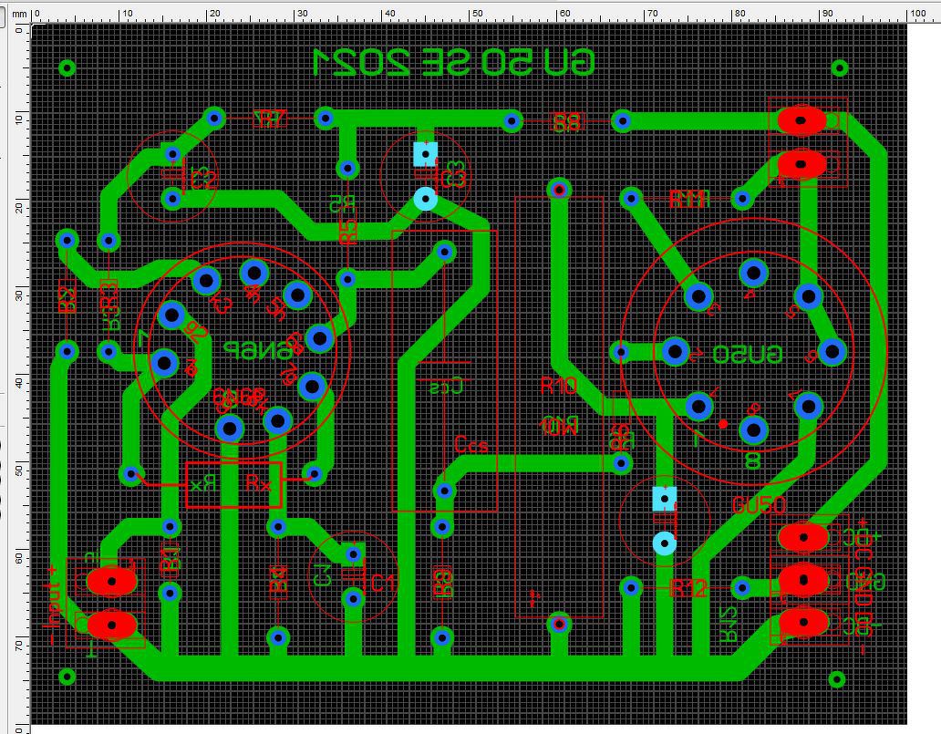

(#) metabo123 hozzászólása Ápr 29, 2021 /
Sziasztok! Készítettem egy kis erősítőt (TDA2822), amivel egy fejhallgatót szeretnék meghajtani. A gondom, hogy rövidre zárt bemenet mellett is hallok halk búgást (brumm), ami vélhetően rosszul tervezett NYÁK-ra vezethető vissza. Csatoltam a paneltervet, kérlek nézzétek már meg, van e benne tervezési hiba. De bármi más észrevételt szívesen fogadok.
Az én gyanúm, hogy az IC 5, 8 lábán lévő 100µF kondik GND-je nem kellene hogy a kimenet GND-jével közös fóliacsíkon menjen.

(#) reloop válasza metabo123 hozzászólására (») Ápr 29, 2021 /
Szia! Itt nem a NYÁK-kal lesz a gond, hanem az integrált áramkör túl nagy érzékenységével. A környezeti zavarokat erősítheti fel. Szerintem a sustorgás is több mint ami fejhallgatóban elfogadható.
(#) metabo123 válasza reloop hozzászólására (») Ápr 29, 2021 /
Igazad lehet az IC-t illetően, és igen, a sustorgás sem tetszik.
Gyári kialakítású panelen (PC aktív hangszórópár) azonban nem tapasztaltam ezt a brummot (de a súgást igen).
Tegyél a kimenetre soros ellenállást 200-500 Ω között! Ez a leosztás korrigálja a jel/zaj viszonyt.
(#) proli007 válasza metabo123 hozzászólására (») Ápr 29, 2021 /
Hello! A C3 C4-el sorba tett ellenállással csökkenthető az erősítés mértéke, ha az adatlap kapcsolását jól értelmezem. De hogy mekkorát azt nem tudom, De könnyedés ki lehet próbálni..
Ezt már meg akartam lépni, de a jelenlegi panelon praktikusan csak a jelzett helyre tudnék betenni (fóliaátvágás után) két mondjuk SMD ellenállást, de akkor a Zobel már az ellenállások után lenne. Ez jelent problémát?
Ha már másik NYÁK-ot kellene csinálnom, akkor viszont másik erősítőt választanék.
Találtam itthon TPA122-t PT2308-at és TDA1308-at. Ezek ahogy nézem kimondottan füles meghajtók. Akkor lehet ezekből építkeznék. De ez már tényleg a másik topik témája lesz, ha oda kerülne sor, ott folytatnám.

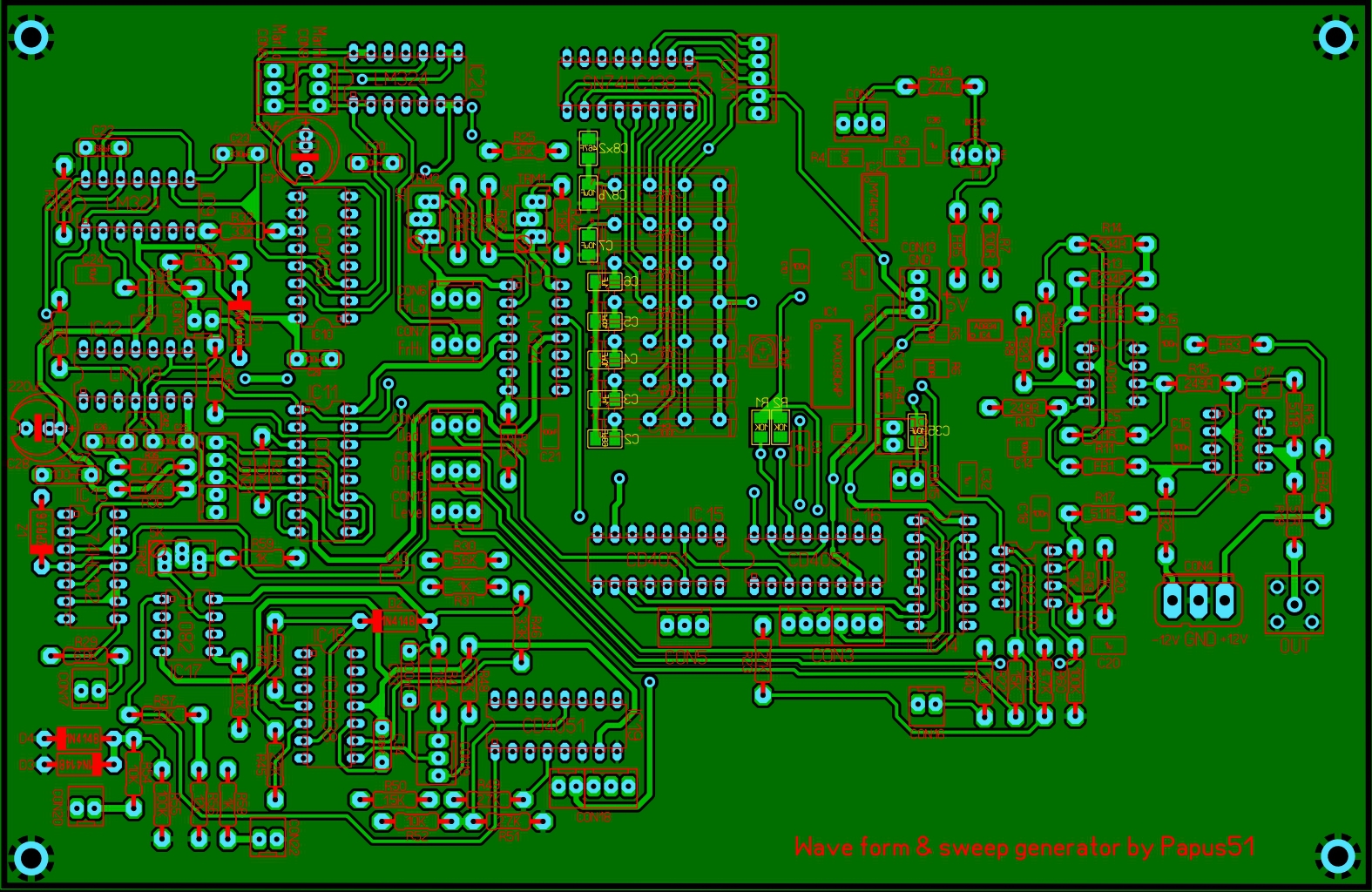

(#) nandika76 hozzászólása Máj 22, 2021 /

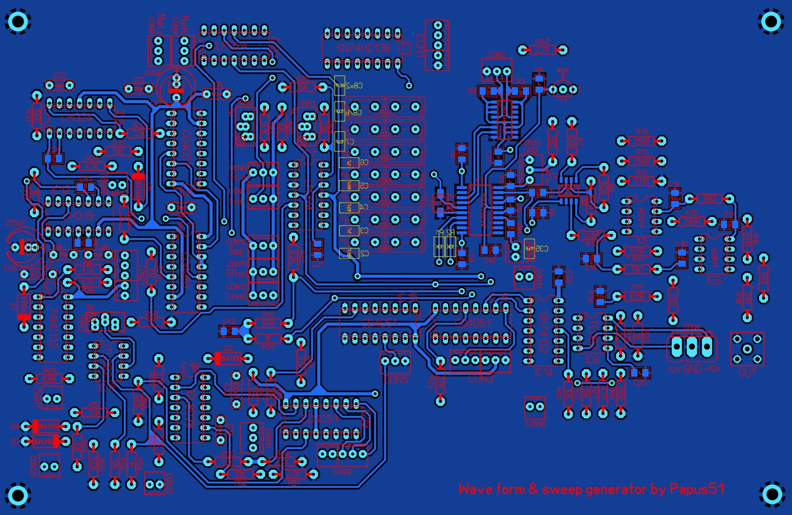

Szeretnék építeni egy jó függvénygenerátort és ezt találtam. Kicsit átalakítottam a saját formavilágomra. Remélem papus51 nem sértődik meg. Megkérném a fórumlakókat. hogy egy gyártás előtti ránézést megejtenének-e nekem? Kínában szeretném gyártatni a nyákot, nem volna túl szerencsés ha hibáztam volna valahol.
Köszönöm a segítségeteket.
A hozzászólás módosítva: Máj 22, 2021
(#) kivancsi4 válasza nandika76 hozzászólására (») Máj 23, 2021 /
R2,C2-C6 ezek csak úgy első ránézésre, de biztos van még.
Én megforgatnám 180 fokot az IC11-et az R28-al, valamint az IC18-at az R44,R45-el.
Az IC10 3. lábra menő vezetéket a 14-15 láb között bújtatnám, ha egyáltalán valahol is szükséges bújtatni, szerintem NEM.
