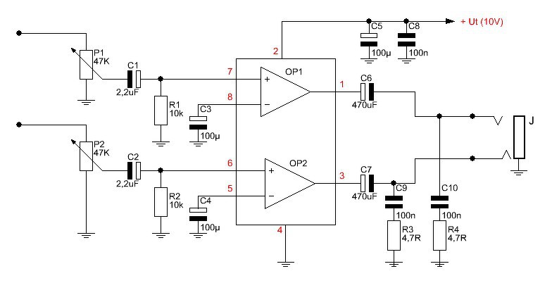

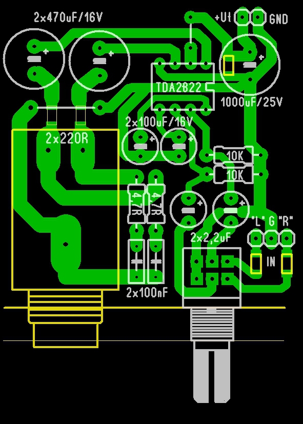

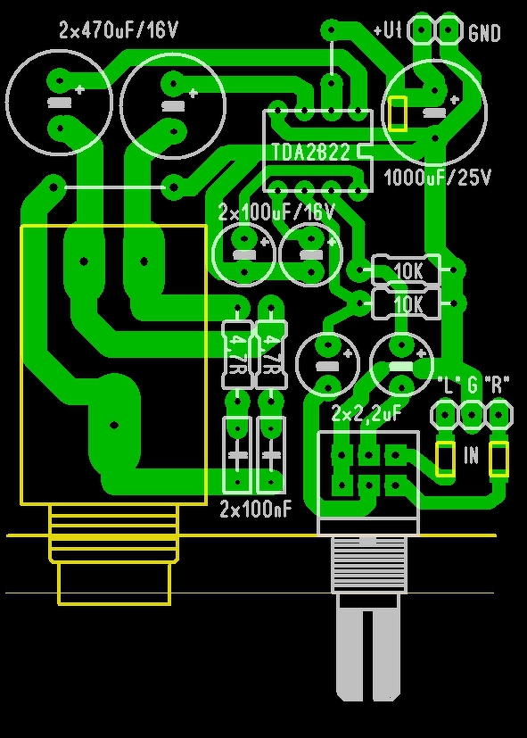

Sziasztok! Készítettem egy kis erősítőt (TDA2822), amivel egy fejhallgatót szeretnék meghajtani. A gondom, hogy rövidre zárt bemenet mellett is hallok halk búgást (brumm), ami vélhetően rosszul tervezett NYÁK-ra vezethető vissza. Csatoltam a paneltervet, kérlek nézzétek már meg, van e benne tervezési hiba. De bármi más észrevételt szívesen fogadok.
Az én gyanúm, hogy az IC 5, 8 lábán lévő 100µF kondik GND-je nem kellene hogy a kimenet GND-jével közös fóliacsíkon menjen. Köszönöm. A hozzászólás módosítva: Ápr 29, 2021
Szia! Itt nem a NYÁK-kal lesz a gond, hanem az integrált áramkör túl nagy érzékenységével. A környezeti zavarokat erősítheti fel. Szerintem a sustorgás is több mint ami fejhallgatóban elfogadható.
Igazad lehet az IC-t illetően, és igen, a sustorgás sem tetszik.
Gyári kialakítású panelen (PC aktív hangszórópár) azonban nem tapasztaltam ezt a brummot (de a súgást igen). Tudom már nem ebbe a topikba tartozik, de tudnál ajánlani egy hasonlóan egyszerű de ennél mégis valamivel jobb minőségű megoldást egy egyszerű füles meghajtásra? Elég egy link is. A hozzászólás módosítva: Ápr 29, 2021
Tegyél a kimenetre soros ellenállást 200-500 Ω között! Ez a leosztás korrigálja a jel/zaj viszonyt.
Hello! A C3 C4-el sorba tett ellenállással csökkenthető az erősítés mértéke, ha az adatlap kapcsolását jól értelmezem. De hogy mekkorát azt nem tudom, De könnyedés ki lehet próbálni..
Ezt már meg akartam lépni, de a jelenlegi panelon praktikusan csak a jelzett helyre tudnék betenni (fóliaátvágás után) két mondjuk SMD ellenállást, de akkor a Zobel már az ellenállások után lenne. Ez jelent problémát?
Ha már másik NYÁK-ot kellene csinálnom, akkor viszont másik erősítőt választanék. Találtam itthon TPA122-t PT2308-at és TDA1308-at. Ezek ahogy nézem kimondottan füles meghajtók. Akkor lehet ezekből építkeznék. De ez már tényleg a másik topik témája lesz, ha oda kerülne sor, ott folytatnám.
Köszönöm az észrevételt, ennek is utánanézek.
Valóban egy soros SMD-t oda is be tudnék szúrni (ha kiderítem az értékét). A hozzászólás módosítva: Ápr 29, 2021

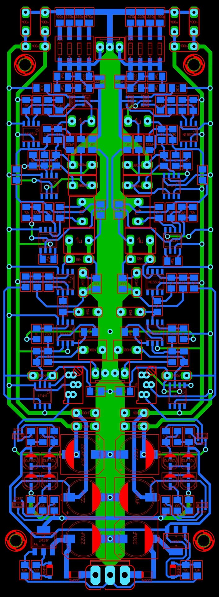

Szeretnék építeni egy jó függvénygenerátort és ezt találtam. Kicsit átalakítottam a saját formavilágomra. Remélem papus51 nem sértődik meg. Megkérném a fórumlakókat. hogy egy gyártás előtti ránézést megejtenének-e nekem? Kínában szeretném gyártatni a nyákot, nem volna túl szerencsés ha hibáztam volna valahol. Köszönöm a segítségeteket. A hozzászólás módosítva: Máj 22, 2021
R2,C2-C6 ezek csak úgy első ránézésre, de biztos van még.
Én megforgatnám 180 fokot az IC11-et az R28-al, valamint az IC18-at az R44,R45-el. Az IC10 3. lábra menő vezetéket a 14-15 láb között bújtatnám, ha egyáltalán valahol is szükséges bújtatni, szerintem NEM. Egy sokkal egyszerűbben kezelhető nagy tudású áramkörtervezőt használok, ezért nem javítottam a tervet a SL-al, mert csak mint megjelenítő szerepel a gépemen.
