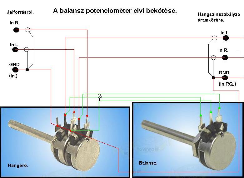

(#) san398 válasza Directors hozzászólására (») Aug 3, 2009 /
Nézd meg a csatolt képen mennyire más az alkatrészek értékének olvashatósága , sokkal jobb mintha kék színnel lenne! Valamint láthatod a rajzon miben tér el a Te változatodtól. Lehetne még mit javítani rajta de ez már a Te dolgod! Sok sikert!

(#) _JANI_ válasza Directors hozzászólására (») Aug 3, 2009 /
S a potenciométer bekötése sem bonyolult!
Egy kis gyakorlattal az elvi rajz
„olvasása”
sem fog gondot okozni.
De hogy ne csak a szám járjon! :nevetes1:
Mellékelek egy képet a "gyakorlati" bekötésről.
[off]
Azok a karikák a GND pontra kötve, árnyékolt jelvezetéket jelentenék!
Aminek az árnyékolását a közös testpontra kell kötni.
( A földhurok elkerülése érdekében csak az egyik végén! )

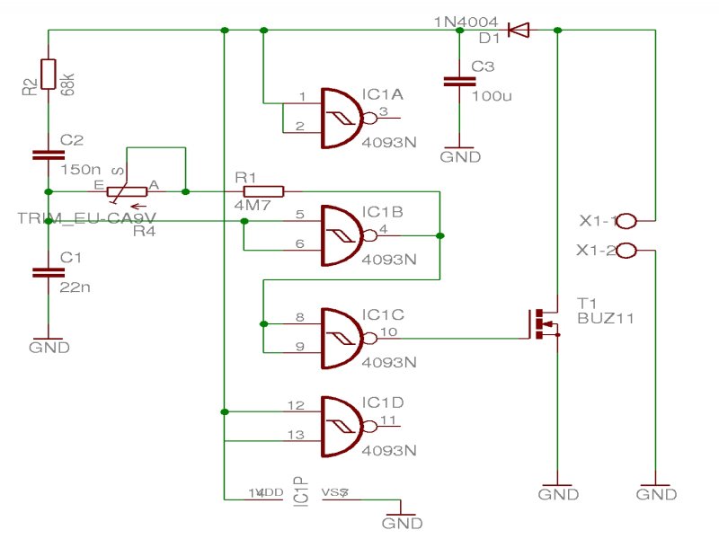

(#) pityu_18 hozzászólása Aug 24, 2009 /
Sziasztok.Valaki leelenőrizné nekem ezt a NYÁK tervet?
(#) proli007 válasza pityu_18 hozzászólására (») Aug 24, 2009 /
- A 100µF-os kondi polaritása fordítva van.
- Az X1-1 és X1-2 pontoknak nincs kivezetése a nyákon. A két X1-es pontot egészen közel kell tenni a Fet-hez, és vastag vezetősávval a Fetre kötni, mert ott folyik az "Amper".
- Kicsit rendet kellene tenni az alkatrészek között, ne "össze-vissza" álljanak. Általánosságban is olyan vastag vezetősávokat használj, amilyent csak megenged az áramkör, mert annál biztonságosabban fognak ülni az alkatrészek a panelben.
üdv! proli007
(#) pityu_18 válasza proli007 hozzászólására (») Aug 24, 2009 /
Köszönöm a válaszod.Próbáltam kijavítani a hibákat,átnéznéd?
javított.lay
Nem figyelsz!
A két X1-es pontot egészen közel kell tenni a Fet-hez, és vastag vezetősávval a Fetre kötni”
Nem lehet a nagyáramú részt a kondin keresztül a Fet felé vezetni, mert az áram rángatni fogyja a kondi, így az IC feszültségét is. Ez olyan mint egy földhurok, amitől ez az egyszerű oszcillátor is esetleg kapkodni fog, és nem tudod mi a baja.
üdv! proli007
Így?Ha nem jó létszíves mutasd meg rajta hogyan gondolod.Köszönöm a Sedítséged
jav1.lay
Bocs, a Sprintet nem használom, így nem is telepítettem csak a nézőkéjét.
üdv! proli007

jav1.lay
Köszönöm,Javítottam.Sokat segítettél.
jav2.lay

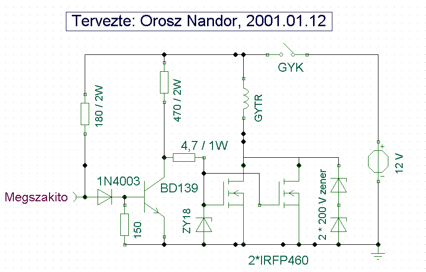

Az lenne a kérdésem hogy ezen az index villogtató egységen melyik lehet a 31es pont és melyik az amelyik az izzókat fogja működtetni?Köszönöm.
(#) _JANI_ válasza pityu_18 hozzászólására (») Aug 24, 2009 /
Szia! Ez az áramkör igen csak a mechanikus ( bimetálos ) irányjelzőrelé kiváltására készült.
( Mert a FET a "tápfeszültséget" zárja rövidre. )
Így az X1-1 lesz a 49-es ((+)) pont ami az akkumulátorról jövő +12V.
Az X1-2 ( az áramkör GND-je ) lesz a 49a ((L)), ami az irányjelző kapcsolóra lesz kötve.
Sajnos C ((P)) kontrollizzó kivezetése nincs az áramkörnek.
De van arra is megoldás az áramkör változtatása nélkül...

(#) pityu_18 hozzászólása Aug 25, 2009 /

(#) proli007 válasza pityu_18 hozzászólására (») Aug 25, 2009 /
Hát ez teljesen rossz! Mindig le kell ellenőrizni, hogy egy-egy csomópontra hány alkatrész megy és azok kik.
- Megint nincsenek kivezetési pontok. Vezetékezés nemjó, mint az előző áramkörnél.
- A BD139 Nem jól van bekötve. Egyébként sem stimmel a képen látható lábkiosztás, mert annak balról jobbra ECB a lábsorrendje. (Tehát a BCE sem jó)
- A két FET D és S lába rövidre van zárva!
- Viszont a Gate-re nem jut el a BD-ről a feszültség.
- A 2db 200V-os soros zéner, a Gate-re van kötve, pedig annak a Drain-re kellene menni.
- A BD kollektorából jövő 4,7ohm-os ellenállás most a tápfeszültségről jön.
- Egy csomó dolog azért nem látszik elsőre, mert nem tetted le az áramkör három kimeneti pontját plusztáp-Trafó-GND.
üdv! proli007
(#) _JANI_ válasza pityu_18 hozzászólására (») Aug 25, 2009 /
Mindkét áramkörnél javaslom a próbakapcsolás összeállítását. Így az alkatrészek a kezedben lesznek, s a nyáktervezés könnyebbé teszik ( a méreteket legalább le lehet ellenőrizni ). Az indexautomatánál egy 1Mohm-os potenciométert javaslok próbaképp. S ha megvan a neked tetsző intervallum, akkor megméred a potenciométer értékét és a hozzá legközelebb lévő szabványos értékű trimmer-potenciométer, ültesd be a nyákba.
Ja, kontroll izzó.
Legegyszerűbb az ha a kontroll izzó a Jobb és Bal lámpák közé van kötve. Ez csak elszigetelt izzó esetében lehetséges. Másik megoldás szerint ( ha az izzó egyik pontja testen van és nem lehet elszigetelni, ) egy kis relét kell a Bal és Jobboldali izzók közé kötni. A relé kontaktpontjai a kontroll izzónak ad feszültséget a villogás ütemében.

(#) pityu_18 hozzászólása Aug 26, 2009 /
Valaki segítene ebben a kapcsolásban sajnos hiába próbálgatom nem tudom megtervezni a NYÁk tervet?Nagyon megköszönném ha valaki összedobná.
http://www.hobbielektronika.hu/forum/files/97/979c61ee2c7a542c79716...2c.gif
