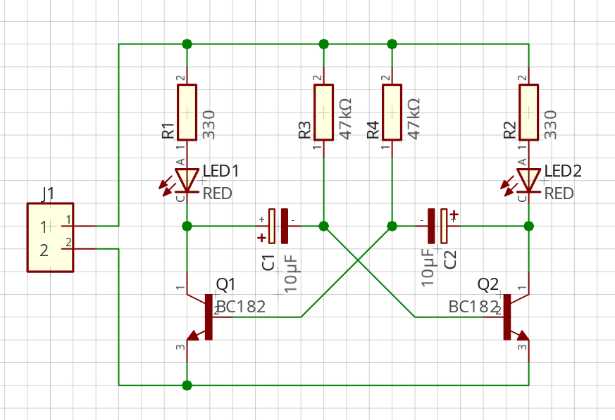

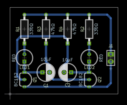

Na sikerült kicsit játszanom vele. Leirást nem használtam, próbáltam kitalálni mi hogyan működik. A mellékelt áramkört sikerült összecsapnom.
Sok jó ötlet és megvalósítás van benne, de sok elsőre nem tűnik logikusnak. A libek még szegényesek, pl. 0 db NPN tranzisztor van, de van NPN tranzisztor rajzjel, meg van footprint is, csak össze kell rendelni és adni neki egy nevet. Ehhez library szerkesztés kell, ami szokatlan, de ra lehet jönni a logikára. Viszont minden induláskor, lib módosításkor scanneli a libeket, ami borzasztóan erőforrás igényes és lassú. A másik idegesítő dolog a pcb szerkesztés. Jobb egér klikkre alapból a két utoljára használt tool között vált, ami akár valakinek jó is lehet, de én erre inkább a helyi menüt hoznám elő, de azt csak úgy lehet, ha az alkatrészt előtte kijelölöm. Illetve bármi műveletet forgatást mozgatást is csak így lehet. Van ERC és DRC, ami a beépített TO-92 tokra is hibát jelez. Illetve egy pad-en áthuzva a vezetősávot azt automatikusan nem tekinti összekötöttnek. Néha mentéskor ki is lépett. A grid-ből sincs külön látható és olyan amire igazít. Egy fajta van, és arra is csak hotkey megnyomásra igazít.
Az elején megadtam, hogy mil legyen az egység, de mégis minden mm-ben jelent meg amig a grid-et át nem állítottam mm-ről mil-re.
Szóval összeségében szerintem viszonylag könnyen megtanulható, de egyáltalán nem a legjobban kezelhető. Alkatrész könyvtárak még fejlesztésre szorulnak, bár ez más programoknál is sokszor saját alkatrészeket kell gyártani.
(#) bbb válasza majkimester hozzászólására (») Dec 7, 2023 /
Úgy olvastam a mostani verzió már tud Eagle libeket importálni. Ez kifejezetten hasznos funkció, ha éppen működik
