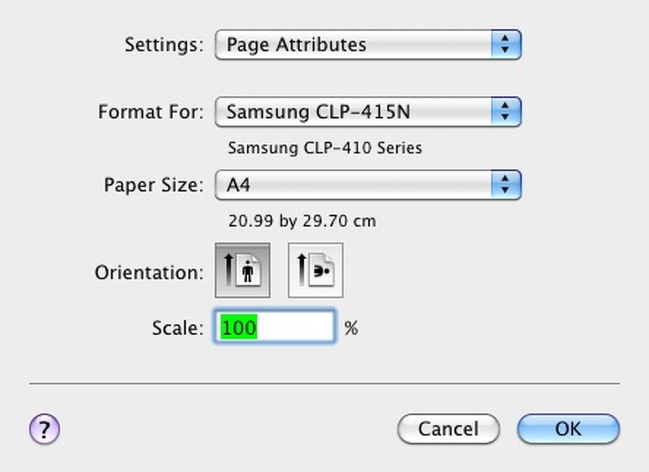

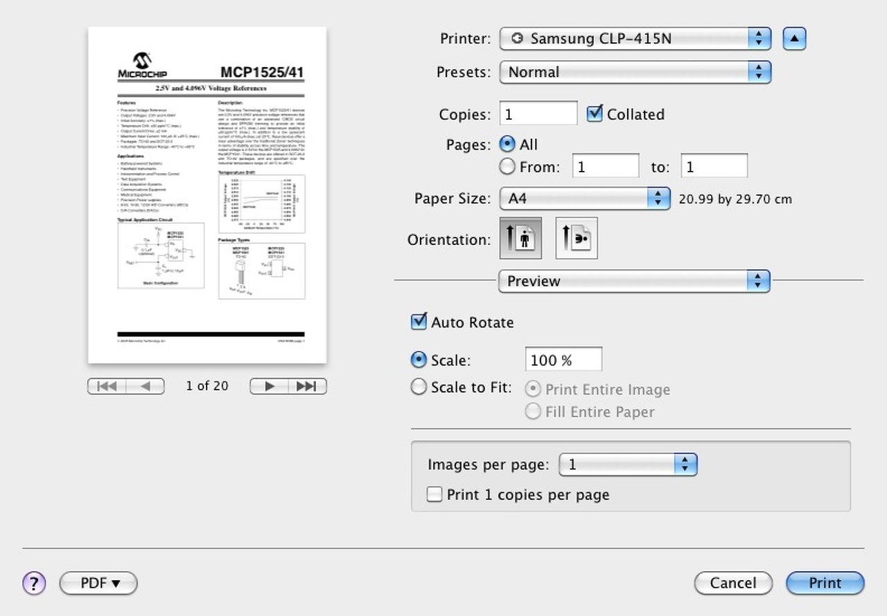

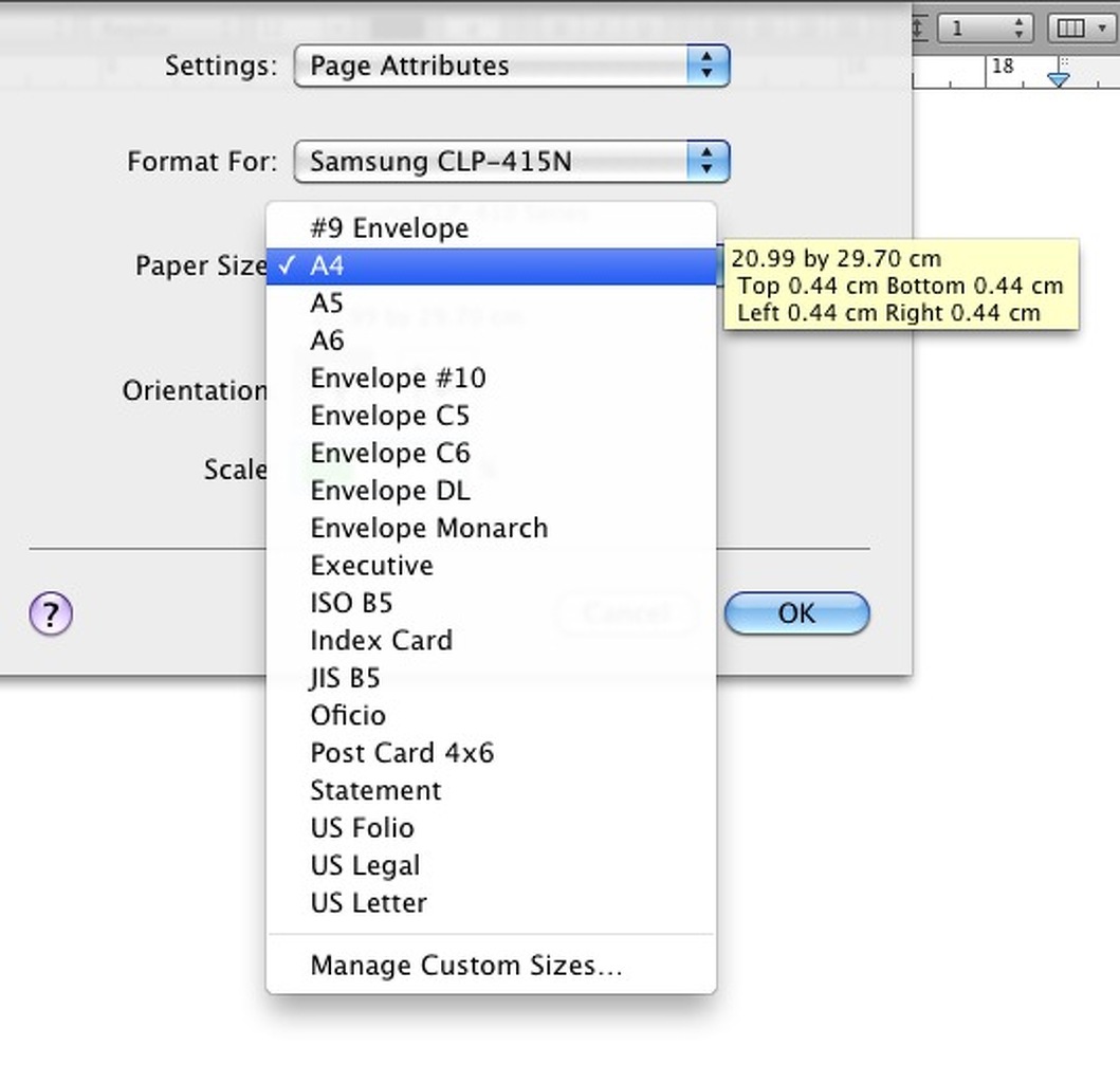

(#) Bakman válasza elektros90 hozzászólására (») Okt 20, 2014 /
Már megbocsáss, de a hozzá nem értést nem illik a nyomtatóra fogni. Régebben HP nyomtatóval nyomtattam, most Samsung-gal, soha nem voltak méretbeli problémáim. Fontos, hogy a nyomtatónak meg kell adni a használt papírméretet, figyelembe kell venni a nyomtató margóit, a tervezőprogramban a nyomtatóhoz tartozó papírméretet kell megadni, esetenként anyomtatót is és végül, mindig 100 % -os mérettel kell nyomtatni, nem többel, nem kevesebbel.
szerk.:
PDF-ből nyomtatásnál van egy-két extra buktató. A pdf-et megjelenítő programban is meg kell adni minden méretet helyesen, illetve a pdf-be nyomtatásnál is van pár trükk.

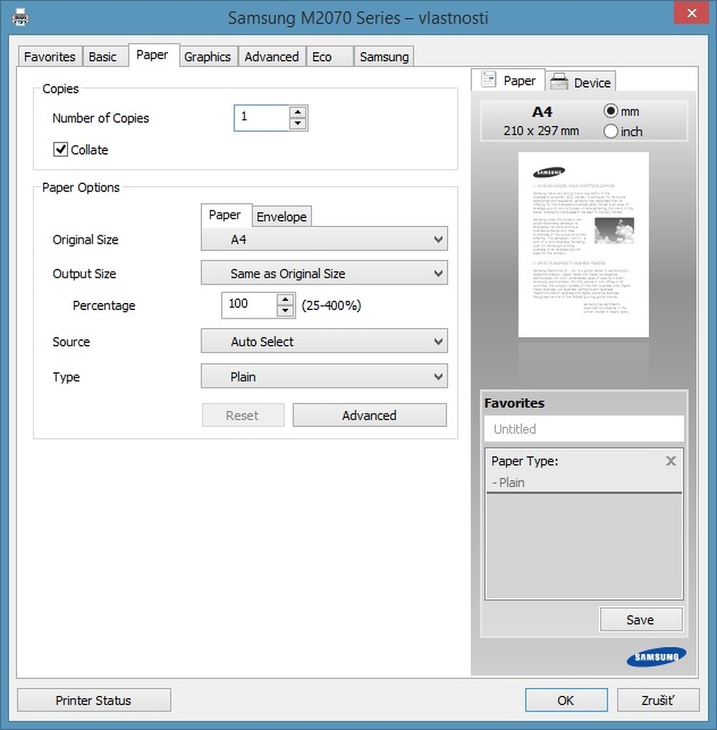

(#) elektros90 hozzászólása Okt 28, 2014 /
Valaki magyarázza már el nekem, hogy egy 65x75mm es panelt miért nyomtattak ki nekem stúdióban 62x72mm re. Miért nyomtattam ki otthon papírra 65x75mm ben. Fóliára is sikerült 1x 65x75mm el. Majd ugyanerre a fóliára 90fokban elfordítva 65*72mm el jött ki.
Köszönöm szépen.
A hozzászólás módosítva: Okt 28, 2014
(#) Massawa válasza elektros90 hozzászólására (») Okt 28, 2014 /
Mert nem modntad meg a nyomtatodnak, vagy az azt nem tudja kezelni, hogy a folia vékonyabb mint a papir, amiatt kisebb az egységnyi mozgása (a hengeren kisebb a folia átméröje, ezért abban az irányban összemegy a kép. Valamikor ilyen esetben papir raktunk a folia alá, ami kiegyenlitette a vastagságot. Manapság a nyomtatok többsége tudja ezt kezelni.
(#) elektros90 válasza Massawa hozzászólására (») Okt 28, 2014 /
Értem. Köszi. Mondtam neki, hogy fóliára kérem, valószinű nem ért hozzá annyira. Mondjuk ezt én sem tudtam... Én most nyomtattam egyet pauszra mert már csak ez van. Label tipus esetén lassabban húzza, meg nem is keni el. Jó lesz az. Valamint eddig úgy néz ki, hogy tényleg az én hibám volt... Merthogy sumatra pdf et használok nézegetőként. A nyomtatási ablak egy másik fülén volt olyan lehetőség, hogy méret igazítás a papírhoz... Kivettem, most már jó lett. Ha 2 nyomtatás relatívan egyforma, akkor valószinűleg ez lehetett az oka..

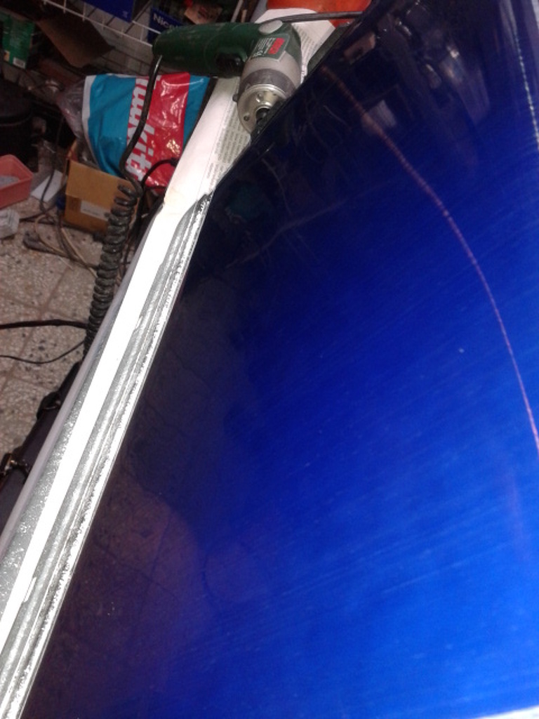

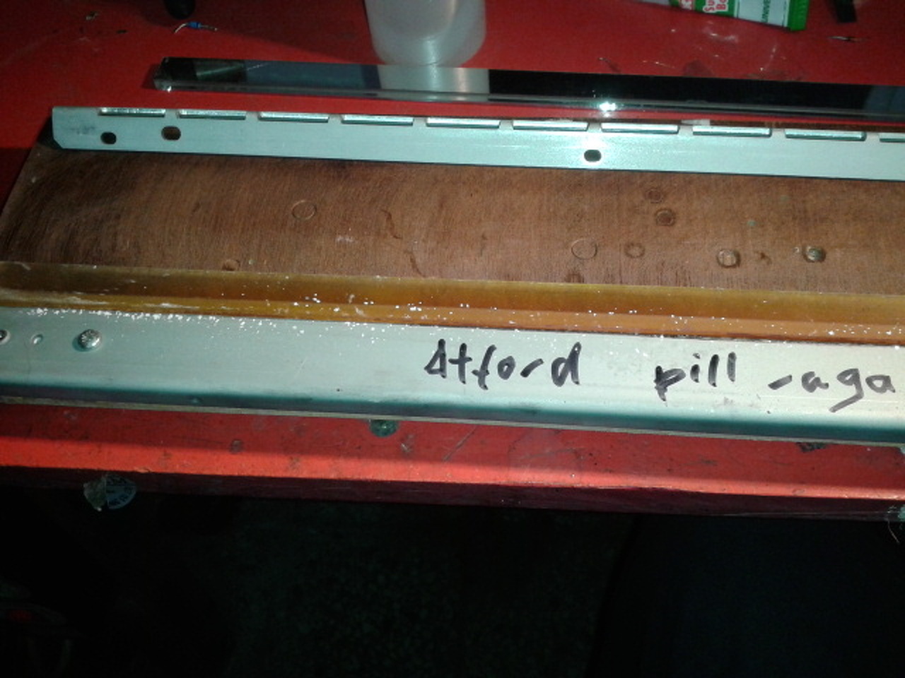

(#) zsoltee0001 hozzászólása Nov 24, 2014 /
Blade gumi atragasztast csinált már valaki? Nem spórolás miatt de nem lehet kapni, komplett dobegyseg meg giga pénz.
(#) zsoltee0001 válasza zsoltee0001 hozzászólására (») Nov 25, 2014 /
Nos, kipróbáltam és úgy néz ki, összejött, szóval, ha véletlen valaki ilyenre vetemedik akkor hajrá
Két félét is csináltam, mindkettő oké.
Az egyik: leszedtem és átfordítottam a bladet és úgy ragasztottam, Másik : egy ugyanolyan méretű új bladet ragasztottam a régi helyére.
Kellett csinálni egy tartót fából amihez lehet csavarozni a blade fém részét, hogy ne mozogjon.
Fölhígított pálmatexel beken a felület, majd a gumi ráragaszt.
Mellékeltem pár képet a zöld blade az új.
