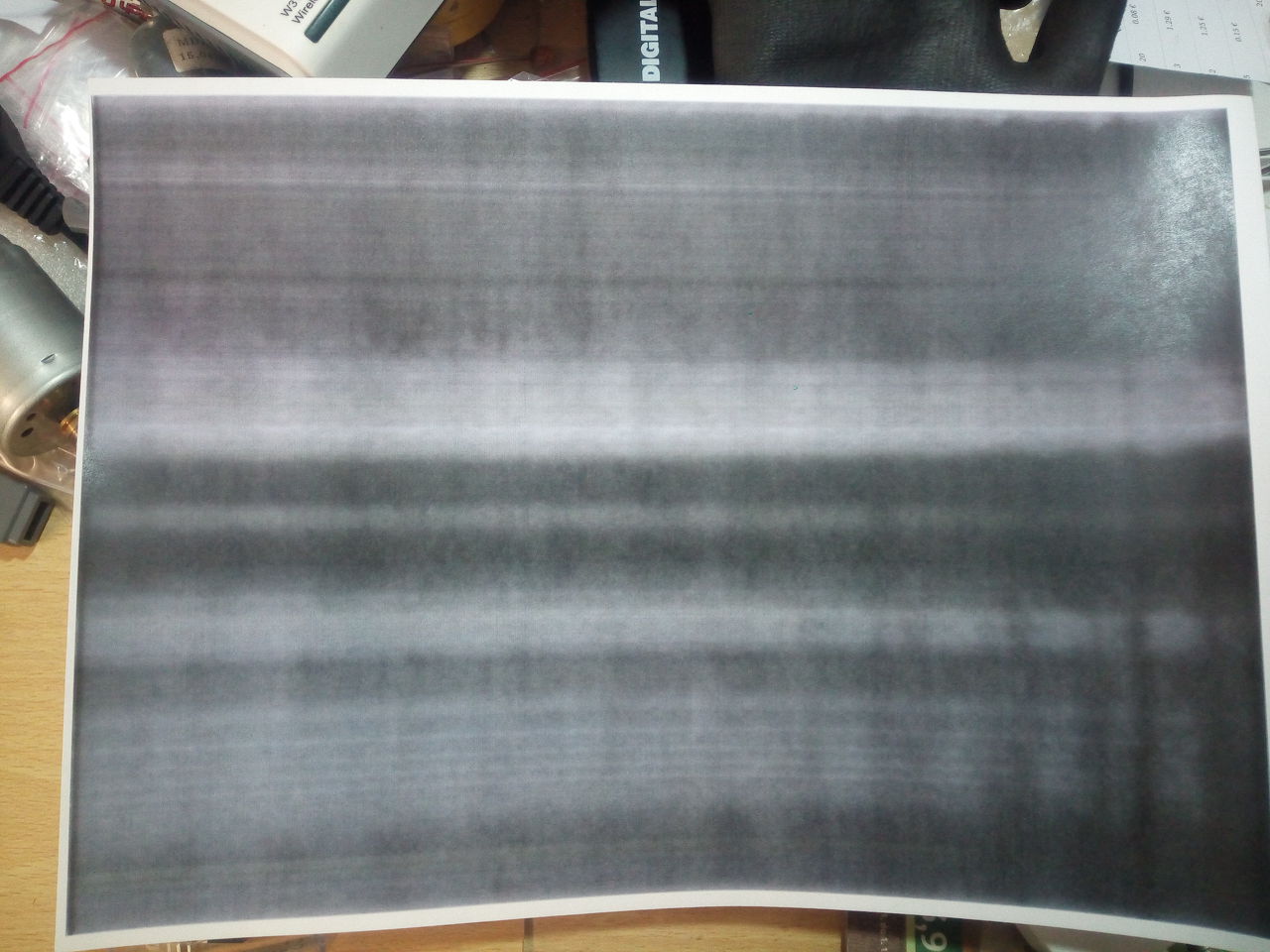

(#) jdani hozzászólása Márc 16, 2016 /
Samsung C460 nyomtatóm miért ilyen okádék? Fekete lapnak kell lennie az egésznek.
Toner tele porral.
Tintás nyomtatók fejét szokták tisztítani hogy nyomjon rendesen. És lézeresnél? Nem kell tisztítani semmit?

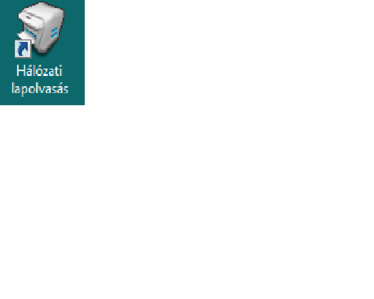

(#) zsoltee0001 hozzászólása Jún 2, 2016 /
Kissé furcsa problémám van, biztos más is járt úgy, hogy volt egy program és legközelebb nem emlékezett, hogy honnan töltötte le.
Van egy Samsung CLX-2160N nyomtatóm amit csak hálózati szkennelésre használok, használtam amióta újrahúztam a win7-et gondoltam majd szépen újratelepítem, csakhogy nem emlékszem, honnan szedtem le a szkenner kezelő szoftverét, ráadásul a nevére se emlékszem (bosszantó)
Mielőtt újrahúztam a gépet lementettem az asztal képét, nem tudom, hogy valaki egy ikonból fölismeri-e egy programot, piszkosul kéne, mert szkennelni kéne a munkám miatt és most cumi van.
esküszöm, ha meg lesz minden drivert lementek, ha mást nem floppira, nem bízom, hogy legközelebb letölthető
A hozzászólás módosítva: Jún 2, 2016
(#) zsoltee0001 válasza (Felhasználó 13571) hozzászólására (») Jún 2, 2016 /
Köszi, de ezeken már túl vagyok, valami scan assistant.al is próbálkoztam, mégcsak föl se ismeri, szóval ezek között nincs, valamit átvariált a samsung azóta a weblapján.
(#) kadarist válasza zsoltee0001 hozzászólására (») Jún 2, 2016 /
Tekerj a "Szkennelés hálózati kapcsolat segítségével" részhez. Bővebben: Link.
(#) zsoltee0001 válasza kadarist hozzászólására (») Jún 2, 2016 /
Itt írja, hogy Samsung Network Printer Utilities, tehát ez lehet a program neve, erre rákeresve nem dob ki értékelhető találatot a gugli.
//Érdekes, hogy így kell valamit kinyomozni, ha jól emlékszek anno ez 5 percig nem tartott, ezért se fektettem nagy hangsúlyt, hogy meg kelljen jegyeznem.
Telepíts fel minden programot és drájvert, majd utána kezdj hozzá a beállításhoz. Letöltések és kézikönyvek, Hasznos szoftverek -----> Bővebben: Link.
Ezeket már feltelepítettem, egyik se használható, a twai driverrel meg nem vagyok kisegítve, akkor már egyszerűbb, ha pendrájvra szkennelést választom a menüből és egyenként.
Szerintem ezen ne agyaljunk, egy tanulsága van a dolognak:
NAGYON KEMÉNYEN MINDEN DRIVERT LE KELL MENTENI, NE BÍZZUNK A NETBE, MERT LEGKÖZELEBB MÁR NEM BIZTOS, HOGY OTT LESZ, VAGY NEM AZT DOBJA KI A GUGLI.
