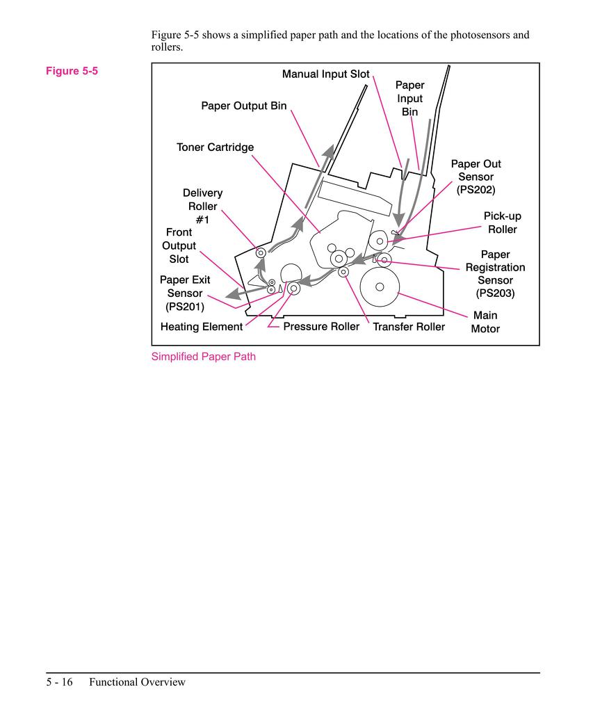

A segítségeteket szeretném kérni! Vettem egy használt HP laserjet 5L nyomtatót, de nem tudom beüzemelni. A nyomtatandó oldalakat bufferbe gyűjti és azt írja hogy nincs a nyomtatóban papír. Mivel még nem volt lézernyomtatóm nem tudom mi lehet a gond. Próbáltam magyar haszálati utasítást keresni, de csak angolt találtam, az meg nekem kínai. Mellékelek néhány képet hátha valaki azok alapján segíteni tudna. A 2. képen az üzembehelyezés folyamata látható, csakhogy hiába teszek papírt a nyomtatóba a felső led továbbra is hibát jelez (folyamatosan világít). A harmadik képen felső keretben levő 6 hiba közül az első a papír hiány (ami nem igaz, mert kb.20db van benne), a második talán a nyitott burkolat (de nincs nyitva). A többiről meg fogalmam sincs hogy mit jelent magyarul. Az első képen G-vel jelölt gombot nyomva tartva felvillan a tobbi LED is de utána marad a hibajelzés és a nagy semmi. Ha Valaki tudja hogy honnan tölthetnék le magyar nyelvű manualt kérem tegyen fel egy linket! Előre is köszönöm!

Szia. Hadd tegyek fel egy kerdest: mikor megvetted, kiprobaltak elotted? Merthogy ennek a nyomtatonak is 1 drb led van mindenfele nem normalis helyzet jelzesere. De kezjuk az elejen: mikor bekapcsolod, bemelegszik, elindul, felporognek a motorok? Ha csak papirhianyt jelez a led, ennek a kezdeti bemelegedesnek, ontesztnek meg kell tortennie, ugyanugy amikor bekapcsolt allapotban kinyitod, majd visszacsukod az ajtot. Ha ez az onteszt nem tortenik meg, a helyzet bonyolodik: vagy nem erzi, hogy az ajto csukva van, vagy alakadt papirt erzekel, vagy beegetomu hibat, vagy lezeregyseg hibat erez. Sok sikert.

Nem lehet, hogy el van(nak) optók koszolódva benne? ezért érzékelhet hamisan papír elakadást Mondjuk elektrocad lefordította az okokat, most már ilyesmi gondok lehetnek. Gondolom manuálod van hozzá. Szíj, görgő nincs letapadva?Induláskor megmozgat egypár dolgot, annak pozícióját ellenőrzi. A hozzászólás módosítva: Márc 3, 2016

Ez az angol manual van nekem is, de nem tudok angolul. A képek azért egy kicsit segítenek. Ez a nyavalyás induláskor nem mozgat meg semmit, meg se nyikkan mint ha motor se lenne benne. A robbantott ábrákat már tanulmányoztam én is gondoltam az érzékelők elkoszolódására, de ahoz teljesen szét kell kapni a nyomit. Egyenlőre azon agyalok mi van ha egyszerűen csak kifogyott a festékpor, a géppel ugyanis nem tudtam kiiratni a festékszintet. Van egy kiürűlt HP c3906a tonerem, megtölthetem Toshiba festékporral?

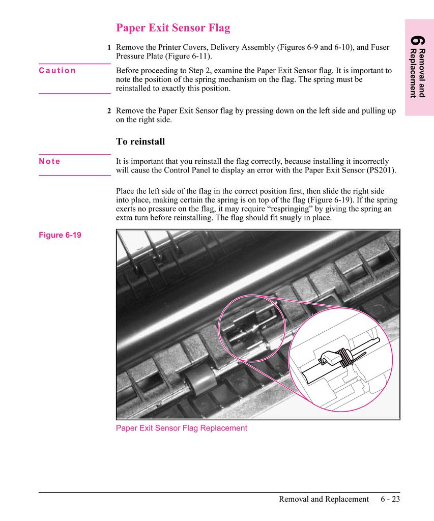

Köszönet a segítségért. Sikerült beindítani a nyomit. A mellékelt képen levő papírérzékelő volt kiakadva. Beszkeneltem két nyomtatott oldalt. Amint látszik, elég halvány és maszatos a nyomtatás. Mi okozza ezt? Fogytán a festékpor? A gép nem jelzi ki a festékszintet.
