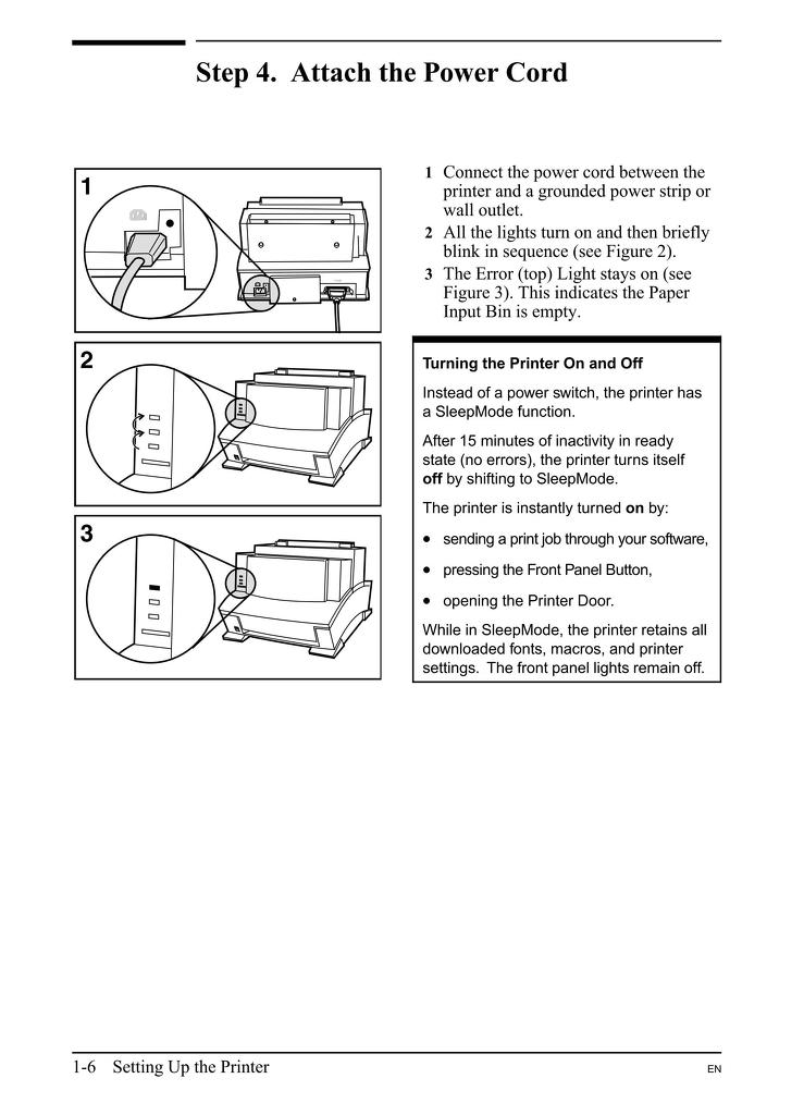

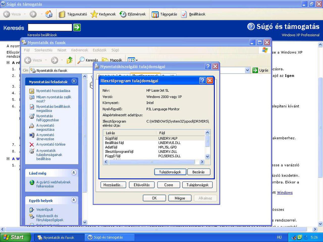

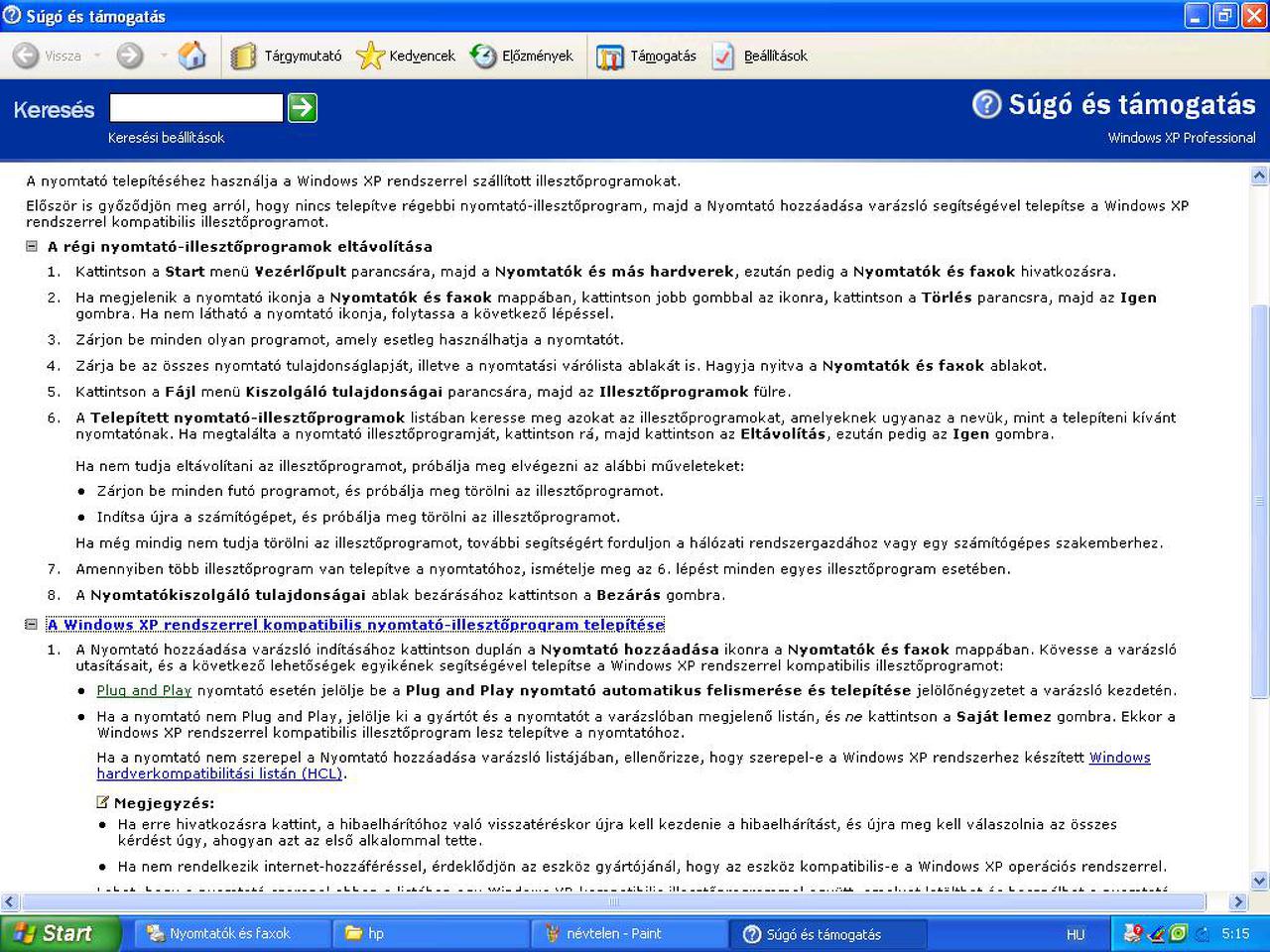

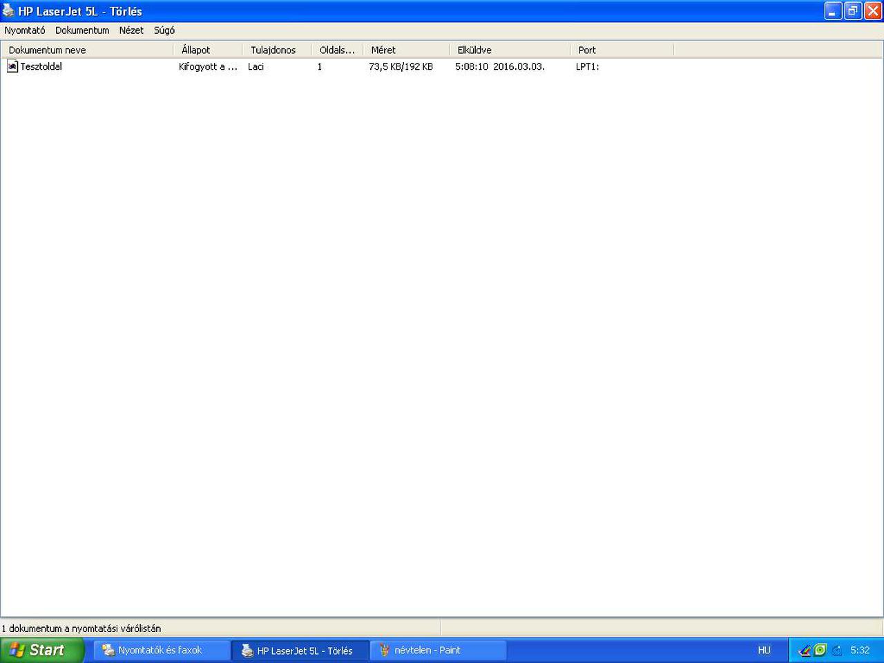

(#) Laci66 hozzászólása Márc 1, 2016 /
A segítségeteket szeretném kérni! Vettem egy használt HP laserjet 5L nyomtatót, de nem tudom
beüzemelni. A nyomtatandó oldalakat bufferbe gyűjti és azt írja hogy nincs a nyomtatóban papír.
Mivel még nem volt lézernyomtatóm nem tudom mi lehet a gond. Próbáltam magyar haszálati
utasítást keresni, de csak angolt találtam, az meg nekem kínai. Mellékelek néhány képet hátha
valaki azok alapján segíteni tudna. A 2. képen az üzembehelyezés folyamata látható, csakhogy
hiába teszek papírt a nyomtatóba a felső led továbbra is hibát jelez (folyamatosan világít).
A harmadik képen felső keretben levő 6 hiba közül az első a papír hiány (ami nem igaz, mert kb.20db
van benne), a második talán a nyitott burkolat (de nincs nyitva). A többiről meg fogalmam sincs
hogy mit jelent magyarul. Az első képen G-vel jelölt gombot nyomva tartva felvillan a tobbi LED is
de utána marad a hibajelzés és a nagy semmi. Ha Valaki tudja hogy honnan tölthetnék le magyar
nyelvű manualt kérem tegyen fel egy linket! Előre is köszönöm!
(#) elektrocad válasza Laci66 hozzászólására (») Márc 1, 2016 /
Ha az első 2 hibajelzést érted akkor a többivel folytatom:
3. A toner kazetta vagy hiányzik, vagy helytelenül van behelyezve. Megfelelő pozícióban kell beilleszteni.
4. Begyűrődött a papír a nyomtatóba. Távolítsd el.
5. Ha nincs begyűrődött papír, kapcsold ki a nyomtatót 10 másodpercre majd kapcsold vissza.
6. Ha a visszakapcsolás sem segít, nem alszik el a hibajelző, szervizbe kell vinni.

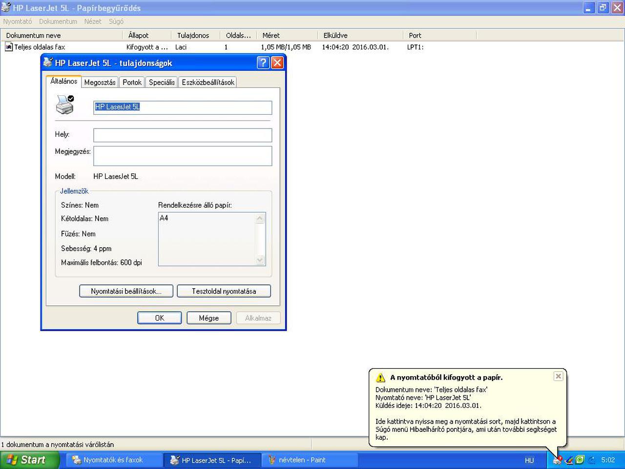

(#) Laci66 válasza elektrocad hozzászólására (») Márc 1, 2016 /
Szia! Kösz a fordítást!
A mellékelt ábra alapján kivettem a tonert, megtisztítottam az érintkezőit, majd visszatettem.
Elakadt papír nem volt benne. A 3. ábrán van egy kallantyú (bekarikázva), az micsoda?
Ha a nyil irányába nyomom bekattan függőleges állásba. Mikor a burkolatot felcsukom hallatszik
egy kattanás. Kinyitva a burkolatot a kallantyú előre van fittyenve. Nem tudom mit kapcsol az a
kallantyú nem-e az hibádzik? A szőveg alapján úgy gondolom valami köze van a papírhoz.
A hozzászólás módosítva: Márc 1, 2016
(#) elektrocad válasza Laci66 hozzászólására (») Márc 2, 2016 /
A leírás szerint azt a kallantyút a nyíl irányában megnyomva felengedi a papírleszorító hengert, hogy ki lehessen húzni kézzel a begyűrődött papírt. Elvileg, az ajtó becsukásával visszaugrik a helyére.
Még azt tanácsolnám, hogy a számítógépen a nyomtató párbeszédablakában nézd meg, mennyi toner van a kazettában. Ha kiürültet jelez, az is okozhat ilyen hibát.
Az eredeti tulajdonosnál jól működött? Fel van telepítve a megfelelő driver?

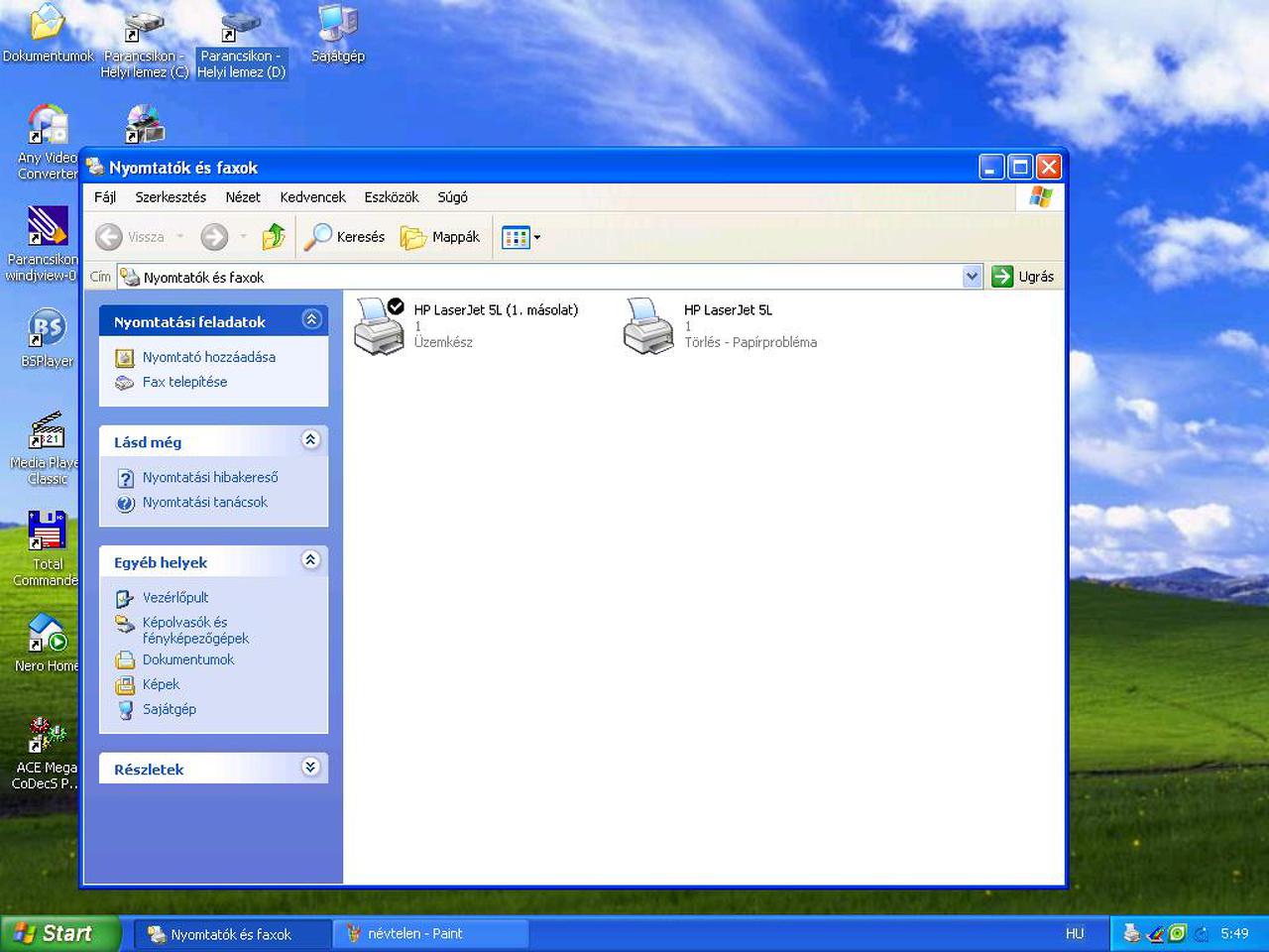

(#) pika75 válasza Laci66 hozzászólására (») Márc 2, 2016 /
Szia. Hadd tegyek fel egy kerdest: mikor megvetted, kiprobaltak elotted? Merthogy ennek a nyomtatonak is 1 drb led van mindenfele nem normalis helyzet jelzesere. De kezjuk az elejen: mikor bekapcsolod, bemelegszik, elindul, felporognek a motorok? Ha csak papirhianyt jelez a led, ennek a kezdeti bemelegedesnek, ontesztnek meg kell tortennie, ugyanugy amikor bekapcsolt allapotban kinyitod, majd visszacsukod az ajtot. Ha ez az onteszt nem tortenik meg, a helyzet bonyolodik: vagy nem erzi, hogy az ajto csukva van, vagy alakadt papirt erzekel, vagy beegetomu hibat, vagy lezeregyseg hibat erez. Sok sikert.
(#) Laci66 válasza pika75 hozzászólására (») Márc 3, 2016 /
Szia. A nyomtatóval 2014. novemberben elég sok vasalós nyák-ot nyomtattam jó minőségben.
(Irodai nyomtató volt a munkahelyemen.) Decemberben felszámolták a céget és a gép a múlt
hónapig egy kartondobozban pihent. Több mint 1 évig!!! Hozzám a múlt héten kerüt. Kaptam hozzá egy kiürűlt tonert meg egy Toshiba fénymásolóhoz való teli tonert.
A nyomtató bekapcs. után meg sem nyikkan, a papírt meg sem próbálja behúzni csak a hibaled
világít. A nyomtatás varázsló szerint sikeresen kinyomtattam a képet, de csak a bufferbe gyűjti őket. Kicseréltem az ismeretlen tartalmú tonert az üresre, hátha kiírja hogy nincs festék, de ismét csak papír hibát jelez. Újratelepítettem a kütyüt az XP saját telepítési listájából, de semmi változás. Megártott neki munkanélküliség? Van benne valami ami tönkremehetett az állástól (mem. aksi)?
(#) Joe_001 válasza Laci66 hozzászólására (») Márc 3, 2016 /
Nem lehet, hogy el van(nak) optók koszolódva benne? ezért érzékelhet hamisan papír elakadást Mondjuk elektrocad lefordította az okokat, most már ilyesmi gondok lehetnek. Gondolom manuálod van hozzá. Szíj, görgő nincs letapadva?Induláskor megmozgat egypár dolgot, annak pozícióját ellenőrzi.

(#) Laci66 válasza Joe_001 hozzászólására (») Márc 3, 2016 /
Kösz Joe!
Ez az angol manual van nekem is, de nem tudok angolul. A képek azért egy kicsit segítenek.
Ez a nyavalyás induláskor nem mozgat meg semmit, meg se nyikkan mint ha motor se lenne
benne. A robbantott ábrákat már tanulmányoztam én is gondoltam az érzékelők elkoszolódására, de ahoz teljesen szét kell kapni a nyomit. Egyenlőre azon agyalok mi van ha
egyszerűen csak kifogyott a festékpor, a géppel ugyanis nem tudtam kiiratni a festékszintet.
Van egy kiürűlt HP c3906a tonerem, megtölthetem Toshiba festékporral?

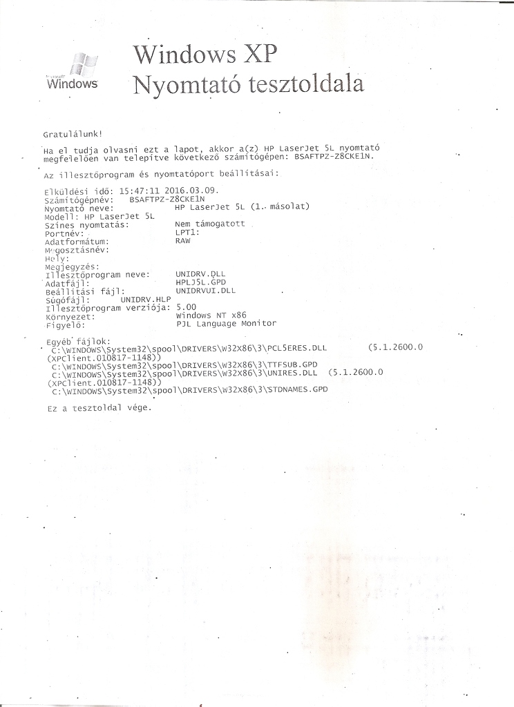

(#) Laci66 válasza Laci66 hozzászólására (») Márc 10, 2016 /
Köszönet a segítségért. Sikerült beindítani a nyomit. A mellékelt képen levő papírérzékelő volt kiakadva. Beszkeneltem két nyomtatott oldalt. Amint látszik, elég halvány és maszatos a nyomtatás. Mi okozza ezt? Fogytán a festékpor? A gép nem jelzi ki a festékszintet.
Mi történik akkor, ha a HP nyomtató tonerbe Toshiba fénymásoló potr töltök?

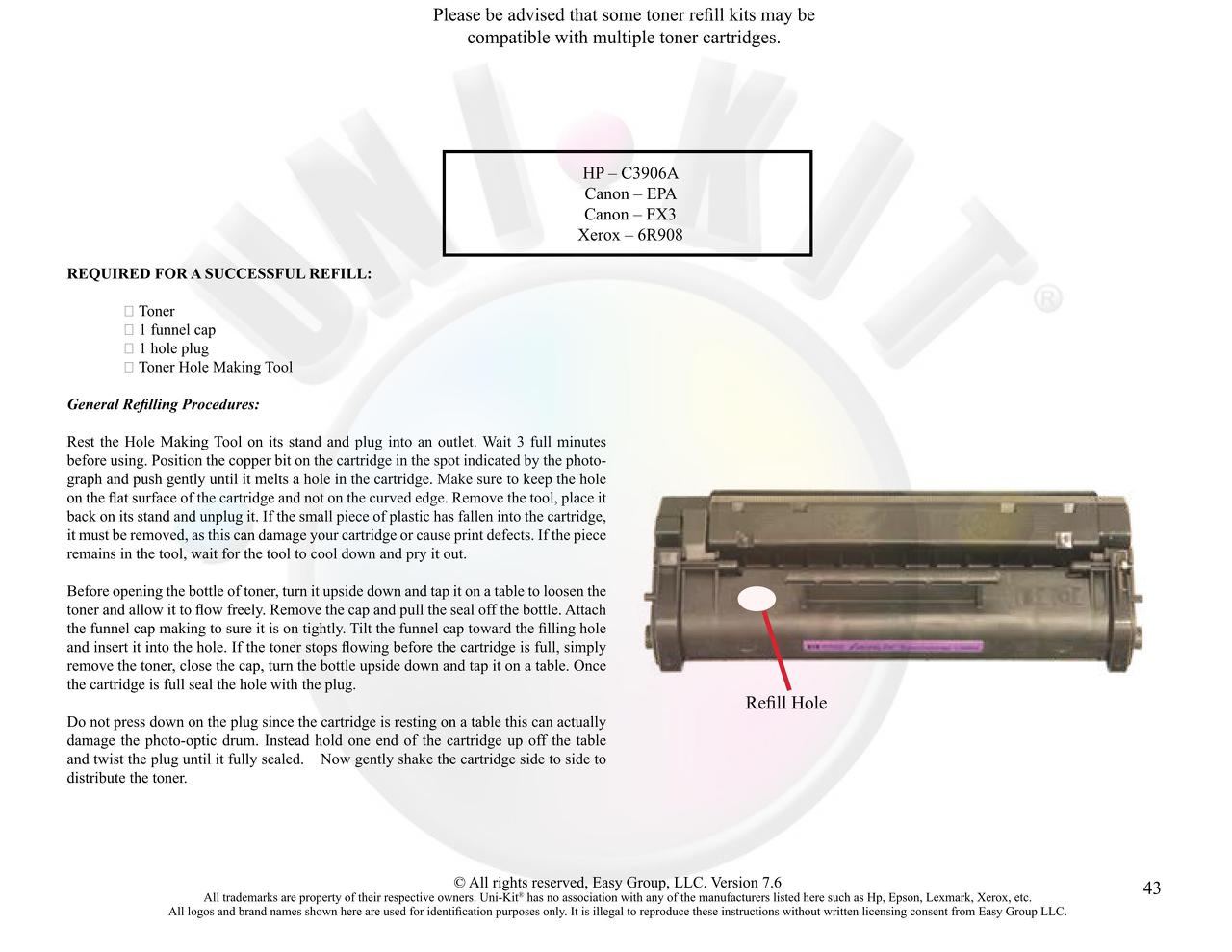

(#) Laci66 válasza Laci66 hozzászólására (») Márc 13, 2016 /
Sziasztok! Tonerrel kapcsolatban lenne néhány kérdésem. Az oldal tetején levő hozzászólásomhoz mellékeltem egy képet amelyen fehér folt jelzi hogy hol kell kifúrni a burkolatot az utántöltéshez. Szerintem ott a használt por van, amit persze nem árt kiüríteni,
de szerintem feltölteni a másik oldalon kell. A most mellékelt kép alapján amerről jön a papír
az a "friss"por tartály, (OPC-henger előtti), amerre távozik a papír (OPC utáni), az a használt
por tartály. Tehát elvileg mindkét oldalt meg kell fúrni. Ha józan paraszti ésszel tovább okolkodok felvetődik a kérdés hogy a használt port miért ne lehetne visszatölteni? Nincs megégetve! Csak felkenték az OPC-re, majd levakarták róla. ? Aztán olvastam olyat is, hogy
egyes tonereken nincs használt por tartály. Mi lesz akkor a használt porral ???
Utolsó kérdésemet már harmadszor teszem fel HP C3906A nyomtató toner feltöltése Toshiba
fénymásoló porral ??? Mi szól ellene ? Kösz!
(#) spgabor válasza Laci66 hozzászólására (») Márc 13, 2016 / 1
Nem akarok hülyeséget írni, de szerintem ezeket nem kell furogatni, mert szétszedhetôek. Ami nálam is van gyári tonerrel, a kipocoláskor csak a hulladék tároló lett levéve, ami csavarhuzóval szétszedhetô.
A más típusú porral meg az a véleményem, hogy nem biztos, hogy jó bele. Ezeket univerzális porral lehet már csak tölteni, de abból sem mindegyik jó,mert ami nem jó minôségû, annál a nyomtatás minôsége nem lesz olyan szép. Azt, hogy van-e más káros hatása az idegen pornak, azt a szakik majd megmondják.
A festékszintet amúgy azért nem mutatja, mert ez még nem chipes. Ha összerázod a tonert és utána picit jobb a nyomat, akkor biztos, hogy kevés van benne. Vagy mérd meg súlyra. Nekem ami ilyenem szépen nyomtat, az olyan 710 gramm legalább. Lehet, hogy csak pucolni kell és azért nem nyomtat szépen, ha van benne elég por. Vagy öreg a fényhenger. Tesztképek alapján a tonert mindenképp ki kell pucolni, akkor kiderül, hogy a fényhenger állapota alapján szükséges-e egyéb felújítást is eszközölni.
