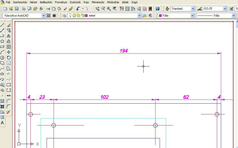

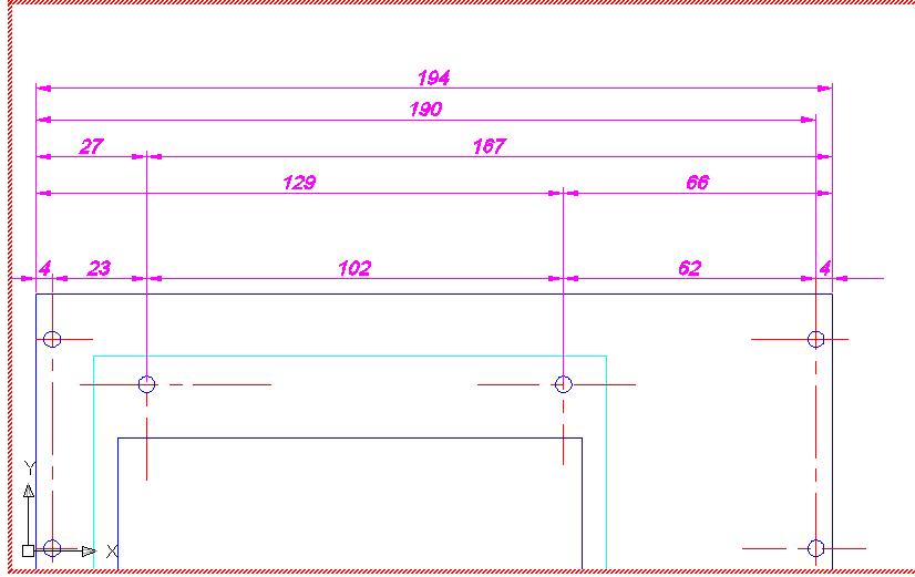

A leendő erősítőm hátlapját tervezem Autocad-ben de most elakadtam... A ház teljes szélessége 194mm lesz, de ha külön-külön a furatok méreteit adom meg, akkor úgy összesen 195mm jön ki. Tudom, hogy van lehetőség, hogy átlehet írni bármennyire az ottani számot, de nem tettem! Az összes szám mért hossz. Miért van benne 1mm külömbség?

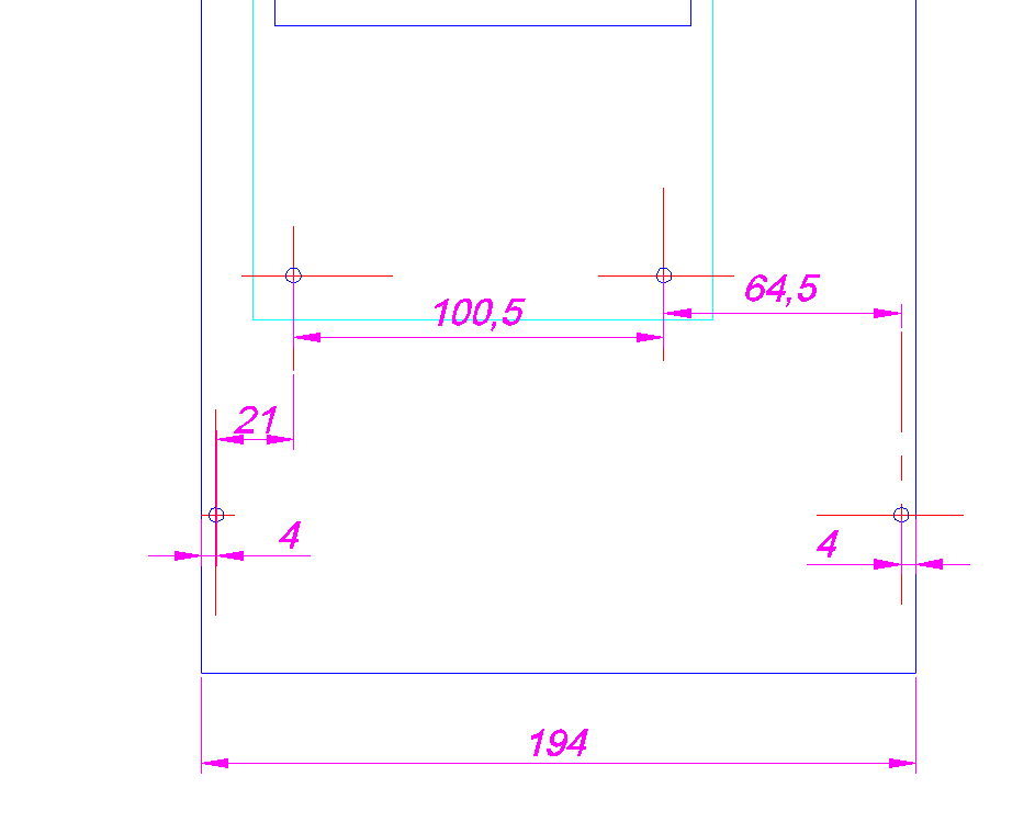

(#) Szebence válasza Szebence hozzászólására (») Nov 21, 2010 /
Itt egy másik kép... Ez paradoxon... Egyik sorban 194 a másikban meg 195mm jön ki.
Csatolom a dwg file-t is, hátha valakinek összejön a helyes méretezés.

(#) szamóca válasza Szebence hozzászólására (») Nov 21, 2010 /
Mert rosszul van összeadva.
4+23+102+62+4=195
129+66=195
27+167=194 Itt a167 nem stimm 102+62+4=168
És ebből következően a többi sem 190+4 és a 194 se.

(#) shalafi.66 válasza Szebence hozzászólására (») Nov 21, 2010 /
Az van, hogy kerekítés miatt nem egyezik a két érték. Van pár tizedesjegy a résztávolságok között, amit fel, illetve lekerekít.
Szerk: Megnéztem, így is van, a 101 az valójában 100,5 és a 65 pedig csak 64,5.

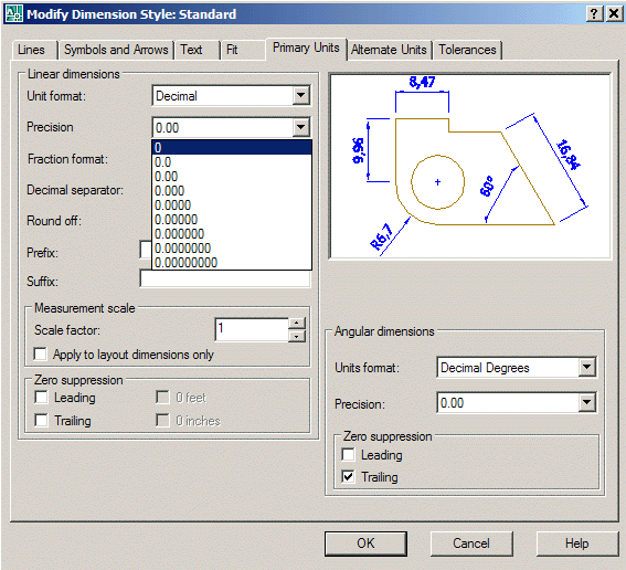

(#) Szebence válasza szamóca hozzászólására (») Nov 21, 2010 /
A 194 az biztosan jó, mert azzal kezdtem! Függőleges vonal, párhuzamos 194mm-re.
Ha azt mondod, hogy a 167 nem stimmel és helyette 168-nak kell lennie, az sem jó, mert akkor meg 27+168=195
Nem értem, viszont felhívtam az eőbb ismerőst, aki megmunkálja CNC-vel, azt mondta, ha 1:1-be rajzolom, akkor nem kell beméreteznem, mondjuk örülnék, ha tudnám, hogy akkor valóban mi, hány miliméter...
(#) Szebence válasza shalafi.66 hozzászólására (») Nov 21, 2010 /
óóó köszönöm a segítséget! Ezt hol tudom beállítani, hogy ne kerekítsen? Mert én még a legelején megadtam, hogy pontosság: 0.0 => tehát egy tizedes jegyig.
Nincs mit igazán. Nem tudom hányas verziót kínzod, de általában Dimension menü/Dimension style/Primary Units fül, és azon belül a precision legördülő. Itt lehet megadni hogy hány tizedesjegyre kerekítsen.
A 2007 magyar van telepítve. Megnézem amit mondtál. Nagyon szépen ksözönöm a segítséget!!
A magyar nyelvű valahogy kimaradt az életemből, de erre gondoltam (lásd: csatolás).
Igen, egyből meg is találtam, amikor az angolt mondtad. Köszönöm a segítséget még egyszer! Most viszontm egyek, mert ma még megk ell terveznem az előlapot és egy másik lemezt is.
