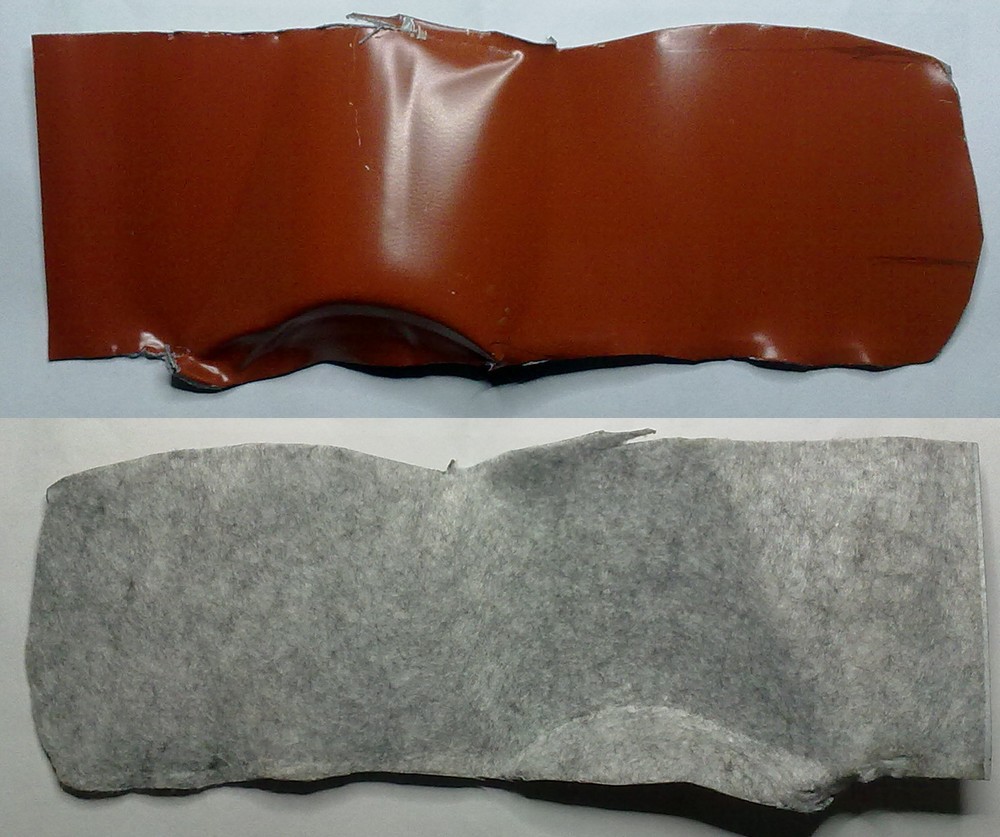

Bádogosok, ácsmesterek! A tetőfólián lévő kondenzvíznek (fólia és fedőlemez között) hova kell folynia?
Sok helyen néztem már, de az esetek 90%ban amit láttam, az úgy van kialakítva.
Tehát a csatorna mögött csepeg le a földre.
A helyes megoldás nem az ami a képen van?
A csatorna tartójának még a fólia alatt kell lennie, hogy a kondenzvíz is a csatornába follyon?..
(#) Ge Lee válasza jdani hozzászólására (») Nov 6, 2021 /
Úgy kéne neki lennie, attól függ hogy hova és hogyan vannak felfogatva a csatornakampók. A videón a lécek fölé, így a víz a cseppentőlemezen a csatorna mögé fog csepegni. Nálunk is érik a tetőcsere, hasonlón gondolkodom de én már alapjaiban sem értem az egészet. Az oké, hogy fel van rakva a fólia. Na de, a lécek meg a fólia fölött vannak, ott ahol a lemez alja nedves, és minden reggel csepereg le ott a víz, vagyis a léceknek kötelező lesz ott rövid úton elrohadni.
Voltam egy ismerősömnél egy nyári reggelen ahol így van megcsinálva a melléképület. Benéztünk alá, csurom víz volt a lemez belső fele. Kérdem tőle, és mondom a lécek? Azok is vizesek, nem árt az nekik? Megvonta a vállát és ennyi.
Állítólag létezik olyan lemez, ami alá nem kell fólia, mert a lemez belső felére az rá van ragasztva (olyan filcszerű). A szomszédban most cserélték le olyanra a tetőborítást, annyi volt a meló, hogy leszedték a tetőről a cserepeket, rárakták az öreg régi tetőlécekre a lemezt, lecsavarozták és elmentek. Kérdeztem a srácot miért nem raktak alá fóliát, azt válaszolta hogy mert nem kell, van a lemez belső felén. Aki látta a munkát közelről ő azt mondta nekem, hogy ő nem látott a lemez belső felén semmi ilyet, úgyhogy ha lesz rá érkezésem akkor átmegyek majd és megnézek egy hulladék darabot, hogy most akkor mi is az igazság.
Találtam ilyet hogy antikondenzációs filc bevonat, hogy erről van-e szó nem tudom.
(#) granpa válasza Ge Lee hozzászólására (») Nov 6, 2021 /
Igen, ez az. Nemrég raktam fel ilyet.
(#) jdani válasza Ge Lee hozzászólására (») Nov 6, 2021 /
Érdekes, tényleg ha a lecekhez vannak hozzácsavarva a fedőlemezek, azok kondenze előbb minden egyes lécen akad meg, és onnan folyik le a fóliára.
De azért gondolom nem literszámba van ott a kondenz, és nem minden nap. Nagyobb hőváltozáskor csak. Fóliát mindenképp tennék a lecek alá.
(#) Ge Lee válasza jdani hozzászólására (») Nov 6, 2021 / 1
Kaptam egy darabot, kiokosodtam. Azt már többektől halottam hogy itt érdemes venni, mondjuk nem most amikor méregdrága minden. Megrendeléskor mondod hogy kéred rá a filcet és ráragasztják, de elég húzós, az plusz 500Ft/m2, viszont nem kell alá fólia, és állítólag a tetőlécek sem vizesednek így át. A lemez amikor 2 éve nézegettem még 2600 körül volt most már 3600.

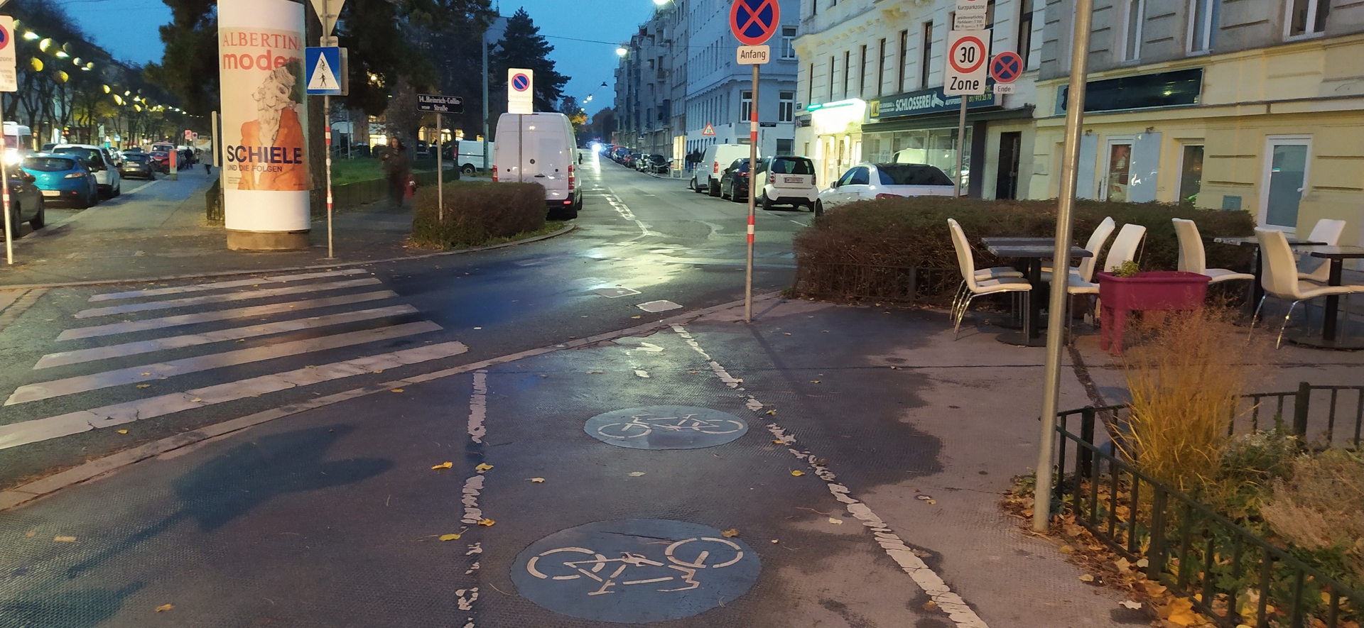

Ahol a smart autó áll, ott történt az eset. Majdnem egyenes az utam, belátható minden sarka, amit én figyeltem is (hova máshova néztem volna, ha elengedem a kormányt, elesek...). Sebességem a biciklisáv végen a gyalogosok miatt 5km/h lehetett.
Szerintem megnyerjük (szörnyű, hogy ezt a szót kell használni). A néni csak azért küzd, hogy ne legyen 1500Ft-tal magasabb a havi biztosítása... Én meg azért, hogy ne kelljen egy hiba (nézőpont kérdése, hogy kié)/karc miatt dupla annyit fizetnem, mint a bizonyos úriembernek a busz előtti büntetőfékezés miatt
A hozzászólás módosítva: Nov 8, 2021
(#) Kovidivi válasza kameleon2 hozzászólására (») Nov 8, 2021 /
A törvény szerint kicsit homályos a "parkoló autó" megfogalmazás, ha pl. az autó kőzben ide-oda mocorgott, már problémás lehet. Plusz az abszolút gyorshajtás már 10km/h-nál is megtörténhet 30-as övezetben is akár
Majd meglátjuk, mit mond a bíró/bírónő.
