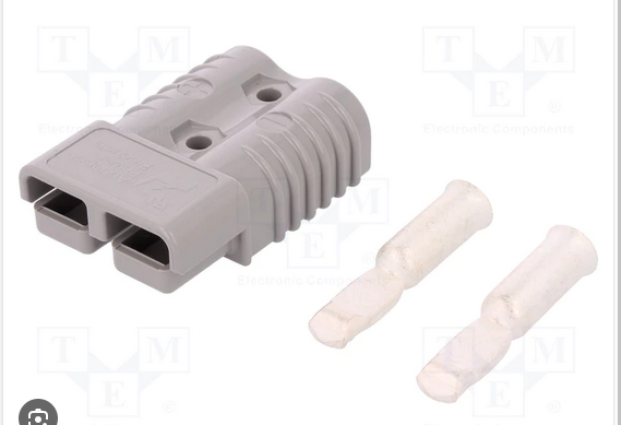

Érdekes lehet még a mellékletben látható típus. Több méretben kapható igény szerint, ezek kb. lemennek a térképről is. Cserébe viszonylag drágák és kényesek az érintkezők a préselés minőségére, alakjára, szinte csak a saját fogójukkal lehet normálisan préselni.

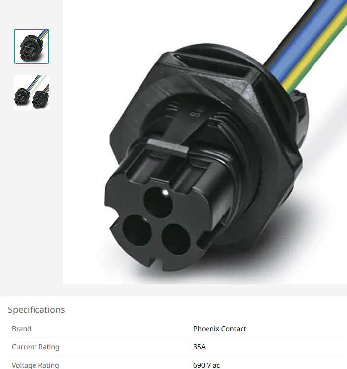

Esetleg megpróbálhatnád a Solar MC4 MC6-os csatlakozókat. DC és nagyobb áram sem gond, ráadásul kerek és stabilan bepattan. Bár azt nem tudom, hány ki-be csatlakozást bír el. Illetve a Phoenixcontactnak is nagyon igényes, akár 35A-es kerek változatai is vannak.

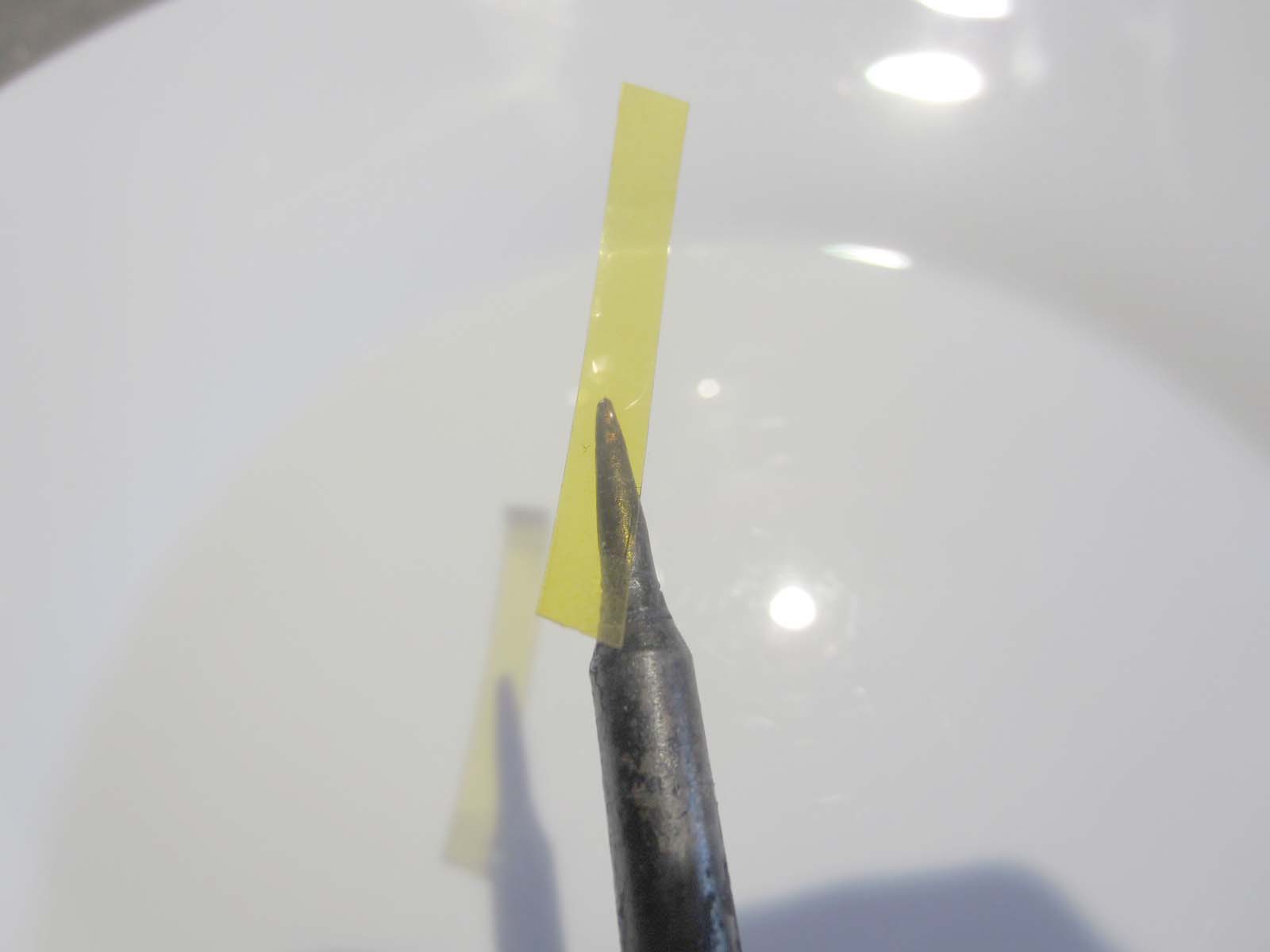

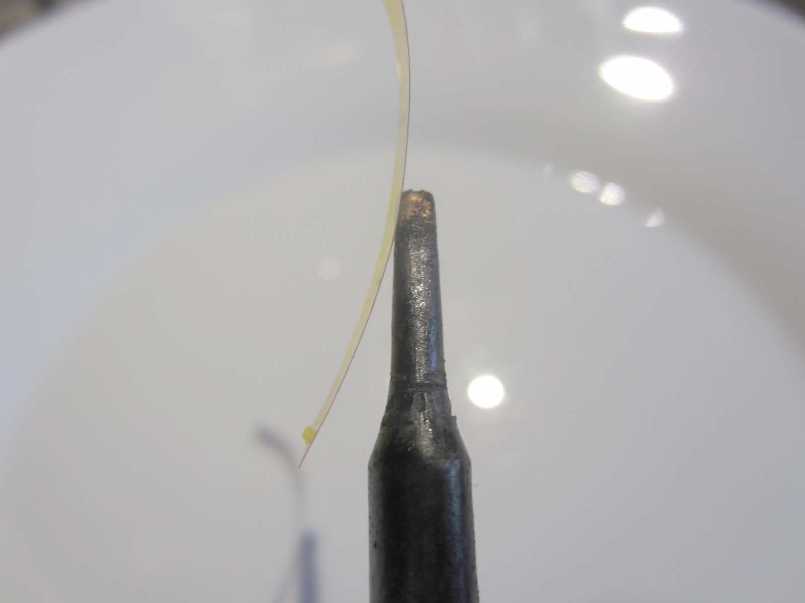

Kipróbáltam az általam vásárolt és használt sárga cellux, más „kevésbé ismert „néven kapton szalag hőmérséklet tűrő képességét, mivel egy "tisztelt" fórumtag szerint ez nem más csak sárga cellux, és 200 fok Celsiuson már elfüstöl. ..szerinte. Vasalótalpon maximális hőfokra állítva, semmi változás (kb. 170 fok lehet) , forrasztópáka, nem szabályozható a hőmérséklet állítása,(de ezzel forrasztok) a páka hegyén van a szalag, szintén semmi változás, még a ragasztós oldala is megőrizte a tulajdonságát, ui. ragad!. Ha jól tudom a leggyakrabban használt forrasztóón 235 fok Celsiuson olvad, tehát a páka ennél kissé melegebb lehet, mondjuk 250 fok, tehát itt már megdőlt az a félresikerült elmélet,miszerint ez nem lehet más mint sárga cellux, mindez kizárólag csak azért,mert nem 20.000 Ft-ért vásároltam ezt a 6mm-es 30 m-es tekercset. Azt gondolom jobb előbb egy kicsit átgondolni a véleményünket,elszámolni 100-ig,mielőtt azt kimondjuk,leírjuk, hiszen azt ha bárki érdemben megcáfolja máris a kardunkba dőlhetünk, vagy beismerjük ,hogy tévedtünk.Nem vagyok biztos benne,hogy ha valaki nagyon unatkozik,az a legjobb megoldás unalmának elűzésére,hogy telekiabálja csacskaságokkal a fórumot, és azon igyekszik,hogy elhitesse bárkivel, miszerint hamisított anyagot vásárolt,(ez volt ugyan is az első elhamarkodott megjegyzése: hamis!) holott halvány fogalma sincs a konkrét termékről..persze a puffogás is egy fajta szórakoztató elfoglaltság !(már akinek) Veszek egy hőmérőt 400 fok C-ig ,és megismétlem a kisérletet pontos értékekkel, és van egy erősebb 150 W-os nagy pákám ,azzal is . Kérdezem a tisztelt fórumozókat: elmondható erről a szalagról, (amit egy elektronikai kereskedésben vettem) az általam elvégzett,de pontos hőmérséklet értékek nélkül természetesen nem teljesen hiteles kisérlet alapján,hogy ez nem "sárga cellux"? A vasaló maximális hőfokra volt állítva, és a páka is üzemelt! (video)
(#) Bakman válasza Fats Domino hozzászólására (») Szept 22, 2023 / 1
Jónak tűnik a szalag.

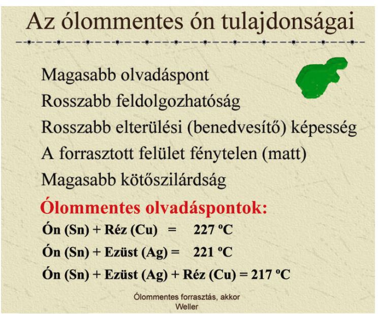

Csak annyit teszek hozzá, hogy semelyik forrasztóón nem olvad 235 fokon (legalábbis RoHS az bizos nem , abba nincs ólom és az kb 330 fokon olvad).
(#) Ódenka válasza Fats Domino hozzászólására (») Szept 22, 2023 /
Nekem csak annyi bajom van, volt ezzel a szalaggal, hogy trafó impregnálásnál az impregnáló lakk megfodrozta, méretváltozást okozott. Ahhoz nyilván valami egyéb anyagú ragasztó szalag kell.
Szóval a kaptont nem erre gyártották...
(#) Ódenka válasza Jonni hozzászólására (») Szept 22, 2023 /
Ólommentes
Az más kérdés, hogy melyik pákát mekkora hőre állítjuk - ha lehet.
(#) Jonni válasza Ódenka hozzászólására (») Szept 22, 2023 /
Látom az adatlapot de próbáltál megolvasztani ilyen ónt 220 fokon?
(#) Bakman válasza Jonni hozzászólására (») Szept 22, 2023 /
Olvad az 220 - 230 fokon ha nincs hőelvonás, pl. környezeti levegő, a forrasztóón többi része, alkatrész, NYÁK stb. Nyílván ezért nem lehet ekkora hőmérsékletű pákával forrasztani.

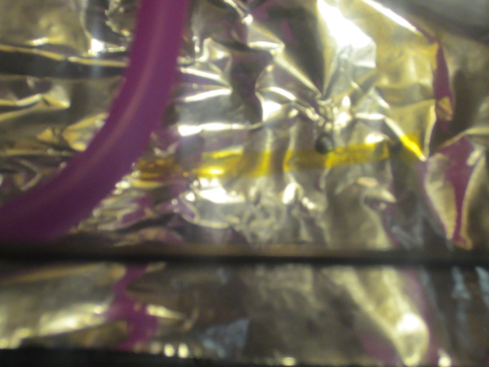

A kenyérpirítóba raktam a szalagot, kb. 5 cm-re a fűtőszáltól ücsörgött egy alufólián, ahol valószínűleg kicsivel magasabb hőmérséklet volt mint 230 fok C. A forrasztóón megolvadt,kis gömböcske, nem tudom mennyire látható, de közelebb nem tudtam fotózni mert elolvad a fényképezőgép objektívje. A fűtőszál vörösen izzik ! A szalagon jól láthatóan semmi deformálódás, esetleges olvadásra utaló nyom.! Egyébként szerintem ez a szalag nagyon rossz hővezető..de te biztosan jobban tudod ezt . Ha csak egy ponton érintkezik egy nagyon forró felülettel,akkor is kellene látszódni a nyomának, még ha szerinted el is vezeti a hőt, ezen viszont nyoma sem volt a pákának. Ugye nem probléma ha már tovább nem kisérletezek, majd csak akkor ha meglesz a hőmérő és hajlandó vagy elszámolni 1000 –ig mielőtt bármi újabb ötlet eszedbe jut és azt le is írod..pl. mint a jéghegy hasonlatod, ami rendkívüli melléfogás.! Köszi.
