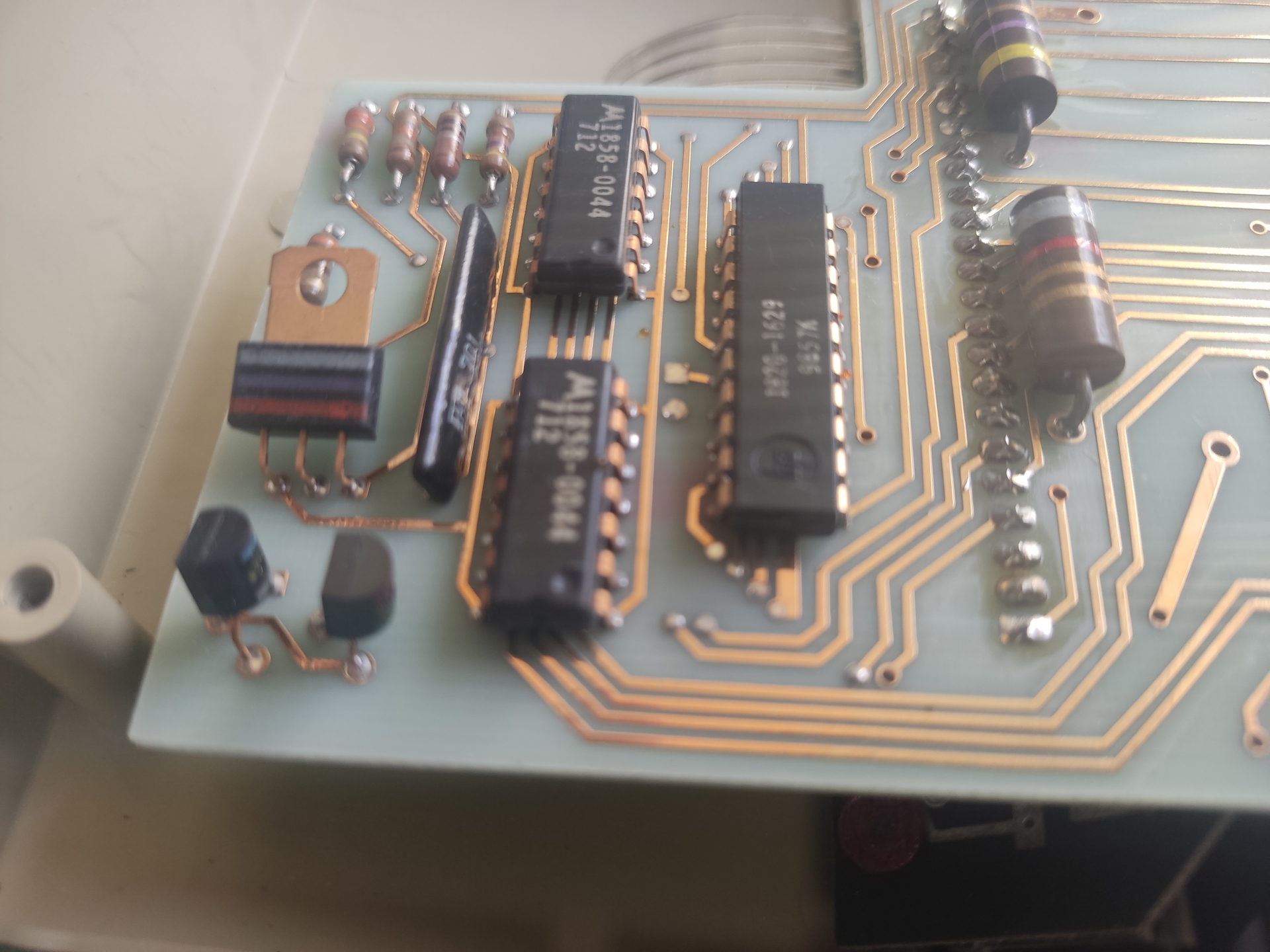

(#) wbt hozzászólása Vas, 15:11 /
Továbbító pótlás
Kukázott HP97 (anno 1976) asztali számológépben a mágneskártya olvasó továbbító gumigörgőt megette az idő vasfoga. Ilyen kb 1mm vastag, 4mm átmérőjű valamit mivel lehetne pótolni, de még szorulnia is kellene a tengelyen, de a mágneskártyát ne zúzza szét? Addig tettem rá zsugorcsöveket, míg el nem érte a szintet, de ugrálva, csúszva húzza be a szalagot (persze error...pedig a Holdraszállás programot kipróbálnám ) A képen az a sárgás maszlag ami maradt a gumiból..lehet, parafa volt? (csak érdekességképp, amikor még a tranzisztor lába is aranyozott volt...nem is találtam kontakthibát a dologban sehol, pedig a panelcsatlakozó állatforma megoldás)
A hozzászólás módosítva: Vas, 15:15
(#) Bakman válasza wbt hozzászólására (») Vas, 15:22 /
Itt szilikon csövet használt az illető: Bővebben: Link.
szerk.:
Itt pedig O gyűrűket: Bővebben: Link.
A hozzászólás módosítva: Vas, 15:23

(#) wbt válasza Bakman hozzászólására (») Vas, 16:18 /
A Jó Isten áldja kezed-lábad, erre nem találtam rá, pedig túrtam... Nem akartam a meglévő kártyákat elszúrni, meg a próbához mindig szét-össze kell rakni, elég agyhalál. Mégegyszer köszönöm!

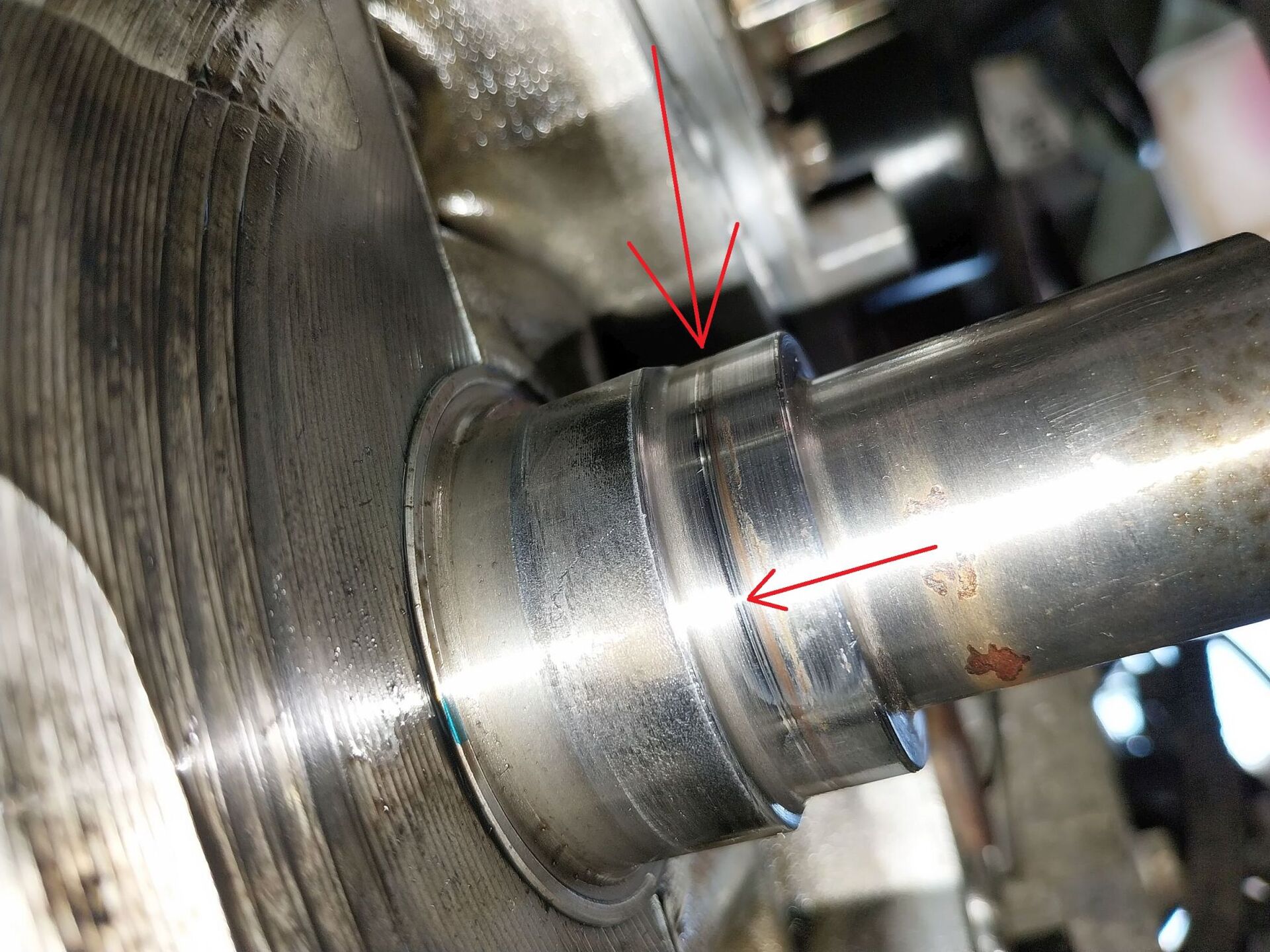

(#) SKY hozzászólása Csü, 10:10 /
Főtengely szimering
Ha már benne vagytok az autós témában, akkor bátorkodom kérdezni a szimeringekről.
Főtengely szimeringet cserélnék, de már ezelőtt is láttam hogy meg van kopva a szimering alatt a tengely, nem csoda, már közel 400 ezer van benne.
Ehhez a motorhoz PTFE szimering való gyárilag, amit síkosítás nélkül kell felrakni és a tömítést a rugalmas gumiajak nyomása biztosítja, nincs benne rugó.
Elring 026.750
Most viszont feldobott a kereső egy hagyományos rugós szorítású szimeringet, ami méretre jó, FPM anyagú, ami elvileg igen jó tulajdonságokkal rendelkezik hőmérséklet és vegyianyag tűrésben.
Ez viszont rugós szorítású ami nem lenne baj, mert elvileg ez sokkal jobban alkalmazkodik a tengely alakjához és a kisebb hibák, karcok is kevésbé probléma.
Elring 076.220
Használhatom az utóbbi szimeringet? Felgyorsítom az állapotromlást és a tengely kopást azzal, hogy rugósat teszek bele ami valószínűleg nagyobb erővel szorítja a tengelyt, vagyis a surlódása is nagyobb, vagy ilyen futásnál már tökmindegy? Esetleg húzzam még el százezer kilométert amíg nem akkora az olajszivárgás és utána érdemes típust cserélni?
Ha volt is eredetileg egy erősített bevonat a tengelyen a PTFE számára az már ebben a sávban valószínűleg teljesen lekopott, egy fényes enyhén barázdás sáv látható a tömítőajaknál.
(#) mateatek válasza SKY hozzászólására (») Csü, 19:05 /
Az nem járható út, hogy a szimering elé kerülne egy hézagoló gyűrű, ami miatt a szimering 1-2 milliméterrel kijjebb lenne és a tömítő ajak nem ugyanott futna? Esetleg, ha a szimering engedi, abból a 6,5 milliméterből leesztergálni 0,5-1 millimétert, amitől beljebb kerülne és ez esetben sem a régi pályán futna az ajak. Ebben az esetben lehet, hogy kívülről kell hézagolni.
(#) Alkotó válasza SKY hozzászólására (») Csü, 22:10 /
A kép alapján nehéz megítélni a kopási mélységet. Ha az nem sok, akkor egy csiszolás majd polírozás után még sokáig jó lehet.
Illetve (mint Mateatek írja) ha egyéb körülmény ezt nem zárja ki, akkor az oldalirányú elmozdítás is hozhat eredményt, de a polírozás akkor sem árt.
(#) nagym6 válasza SKY hozzászólására (») Csü, 22:25 /
Folyt az olaj? Miért nem jó a gyári PTFE? Kis mértékű kopásig szimering csere megoldást jelent mivel az is kopott, az újjal ismét jó lehet. Vizsgálni kellene a kivett szimering kopását. Nem lehet a képről megítélni, de mintha nem lenne kopás, csak fényesedés a szimering tömítő vonalában.
