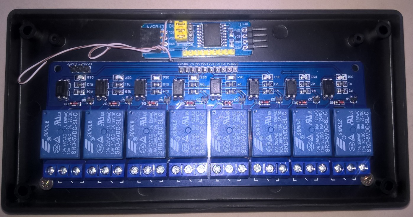

(#) Johnycorp válasza SzakiLaci hozzászólására (») Márc 2, 2020 / 1
Szia.
Kicsit beleszólva a beszélgetésbe, részleges választ adnék.
Tehát ezek a relé modulok (amelyiken optócsatoló is van) elég érdekes felépítésűek.
Lásd a csatolt képet.
Ha megnézed, figyeld meg, hogy mely vezetékek mellé van írva potenciál-meghatározás. Azokat úgy kell elképzelni, hogy a panelen egy vezetősávon vannak.
Tehát a Vcc és GND pontokra kell neki 5V.
A J5 jumper legyen fent, így a relét kapcsoló tranzisztorok áramköre is kap 5V-ot.
(ez elvileg a kép bal oldalán a 3-portos csatlakozón a RY-VCC és VCC pontokat jelenti).
A GND az egész áramkörben közös!
Az áramkör kialakítása miatt az IN1--8 bemenetek mindegyike alacsony szintre kapcsol. Azaz, ha GND-re kötöd az adott bemenetet, akkor kapcsol be a relé.
Ebből kifolyólag az ajánlás (nekem ez működik).
A vezérlőpanel (Rapsberry, Arduino, vagy bővítőmodul) adott portjai menjenek a relémodul kívánt bemeneteire KÖZVETLENÜL.
A portok és az 5V közé legyen kötve egy-egy 2,2kΩ felhúzó ellenállás. Ez azért kell, hogy elkerüljük a bizonytalan állapotokat és a relé véletlen meghúzását.
Ezután az inicializálásnál ( setup() az Arduino-ban ) a kimenetként való beállítás után egyből magas szintre kell kapcsolni az adott portokat.
Majd a programban a működtetés azt jelenti, hogy alacsony szintre kapcsolod.
Nekem így megfelelően működik.

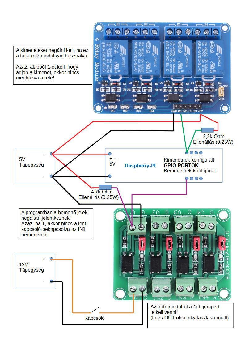

(#) Johnycorp válasza Johnycorp hozzászólására (») Márc 2, 2020 / 1
Kis kiegészítés a beszéltekhez.
Csináltam egy gyors skiccet a lényegről, remélem, hogy ez is segít.
Lásd a mellékelt képet.
(#) SzakiLaci válasza Johnycorp hozzászólására (») Márc 2, 2020 /
Nagyon szépen köszönöm, fantasztikus a rajz, tökéletesen átlátható!
Melyik ellenállásokat kell vegyem?
4.7K-nak Ez jó?
2.2K-nak pedig ez?
A hozzászólás módosítva: Márc 2, 2020
Szívesen!
A 4,7kΩ megfelelő.
De a 2,2kΩ nem jó. A link egy 2,2Ω ellenállásra mutat.
Ez a 2,2k Ohm ellenállás
