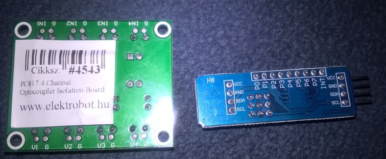

Segítséget szeretnék kérni, hogyan lehetne olcsóbban megoldani min. 64 db opto-leválasztott bemenet fogadását Raspberry-vel? (Riasztókábelekkel vezetékezett házamban villámcsapáskor tönkrement a házvezérlő központ, az új panel 500eFt lenne, ezért Raspberry-vel akarom helyettesíteni.) _ITT_ azt olvastam, hogy valaki megpróbálta közvetlenül rákötni az IO portokra, de folyamatos zavart eredményezett. Amit egyszerűen nem értek, (talán mert nem ez a szakmám,) hogy ha egy 16 bemenetes I/O modult elő tudnak állítani olyan olcsón, hogy egy kisker bruttó 2000 forintért árulja, akkor a 8-as opto I/O panel miért kerül 20000-be? Szerintem bemenetenkénti 5-700 forint még elfogadható lenne egy házautomatizálásnál, de 2500 Ft már túl sok. (Semmi szükség 3-30V mérésére, elég csak "null-kontaktot" figyelni... már ha így mondják?) Tud valaki olyan megoldást, hogy ez megoldható legyen? (Nem ragaszkodom az I2C buszhoz sem!) Erre kizárt, hogy ne volna piac... (Pláne, ha DIN sínre lehet pattintani, hogy szépen beleférjen egy-egy kötődobozba!) Én például máris vevő vagyok 4-5 db csavarozható 16-csatornás panelre Br. 9500Ft / db áron
Az első linkeden gyakorlatilag csak egy IC van, mindenféle leválasztás nélkül.
A másodikon (drágább változat) már vannak optocsatolók és egy PCF8574-es IC is. Utóbbi kb. 500 - 600 Ft, egy egyszerű optocsatoló megvan vagy 100 - 150 Ft. Ha magad nem tudod elkészíteni, akkor megveszed, ennek ára van, ugyanakkor senki nem tiltja meg, hogy alaposabban körbenézz. Ettől jóval olcsóbban lehet ilyeneket venni, pl. eBay-en is (opto isolator). A másik kérdésedhez a keresési kulcsszavak: din rail pcb mount.

Köszönöm az ötletet. Így máris sokkal gazdaságosabb a dolog. ![]() Gondolom az 1-8ig tüskesort egy szalagkábellel egymáshoz kötöm és kész?
Milyen tüskesor? Milyen modul? A válasz a kérdésedre: nagy valószínűséggel nem.

Igazad lett. Tényleg nem tudom, hogyan kössem össze a paneleket. ![]() (Tudom, szégyen! De nem merek "próbálkozni", azután pedig dobni a kukába..) Kérhetek egy kis segítséget? Ott akadtam el, hogy: - a 8as I/O panelen van 1db "ICC" pin (és persze P0..P7). - a 16 portoson viszont van "GND" és "VCC" is! - az opto leválasztón IN1 + G és U1 + G - a relé panelen pedig "GND" és "VCC" ... (meg persze JDVcc a 12V-nak) Kérdések: 0.) Miért van közösítve az opto panelen az összes GND? (A bemeneti oldalon akkor is, ha lehúzom a jumpereket!) Nekem ez furcsa. Persze nem nagy gond, mert többnyire amúgy is közös szál megy ki a riasztókábelen (fehér) és a színesek a nyomógombok ás nyitásérzékelők visszatérői, de ez valahogy akkor is szembe megy számomra a "leválasztás" logikájával. 1.) Mit "illik" a nyomógomboknál kiküldeni a 12V + vagy - ágát, mielőtt beküldöm az Opto IN1..4-be? 2.) Az opto-nál az U1..U4 kimenet a P0..P3-re megy, a G pedig az ICC-re? 2.1) ... a 16-osnál akkor a VCC-t nem kell bekötni sehová? 3.) A relé modulnál? Tehát lényegében az nem tiszta, hogy az I/O portok mit zárnak / zárjanak? GND-t, vagy VCC-t ? Vagy ez attól függ, hogy I vagy O módban vannak? A hozzászólás módosítva: Márc 1, 2020

Ha lehet, egyszerre válaszolnék a kérdésekre egy határozott nem tudommal. A Rapsberry érzékenysége miatt én USB - UART modult használok, a kettő között pedig USB leválasztót. Az UART oldalon mikrokontroller van és olyan periféria, amilyet a feladat megkíván. Nem használok ilyen modulokat mert a lehető legritkább esetben van pl. annyi relé a panelen, amennyi kell. Az optocsatoló LED oldalán mindegy, hogy a 12 V-ot (vagy szinte bármennyit) szakítasz meg nyomógombbal, az a lényeg, hogy a tranzisztor és a "vevő" egység között a lehető legrövidebb legyen a vezeték.

A rendeléskor fontos volt a gazdaságosság (64+48 IO portnál azért már nagyon nem mindegy...) - Milyen USB leválasztót használsz? (Merthogy én sem direktben akarom rákötni ezeket az I2C buszra, hanem rendeltem 3db Ilyet... link) - Hogyhogy "szakítasz meg nyomógombbal" ? Az opto panel nem pont fordítva működik? Azaz alapból NO, és ha rövidre zárom az "IN" oldalt 12V-tal, akkor zár a másik oldal is? A hozzászólás módosítva: Márc 2, 2020
USB leválasztó: Bővebben: Link. Amit te linkeltél az nem leválasztó.
Igen, én írtam fordítva. 12 V van a nyomógombnál/kacsolónál és azt adja tovább az optocsatoló felé. Lehet spórólni mindenféle trükkel de annak valahol ára van. Nem pont olyan, sok/kevés relé, a relé nem bírja a kiképzést, mégsem elég zavartűrő stb.
