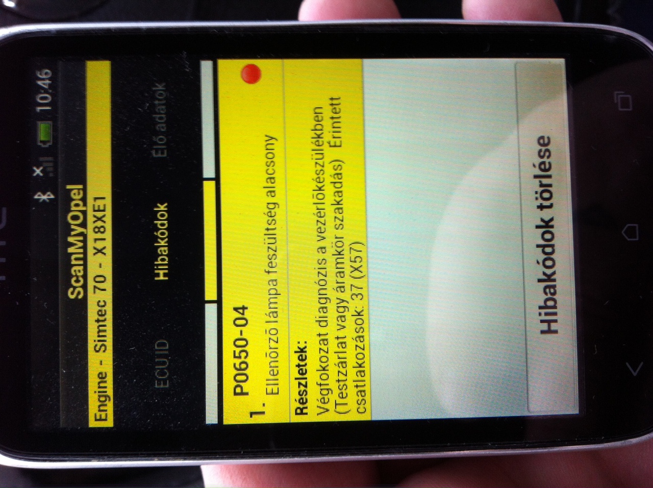

Sziasztok! Ugyan Astra topic, de a hasonlóság miatt talán tudtok segíteni. Van egy Zafira A 2000év 1.8 16v, nem ég a MIL (check) lámpám, a fed compon ki si írja hogy CHECK, kiolvastam, egyetlen hiba a képen látszik. Ma kiszereltem az óracsoportot, de a kis led jó, rámértem és nem kap áramot, illetve 0,2V-ot mértem. Valakinek esetleg ötlete merre nézzem tovább? SIMTEC 70-es a vezérlő.
