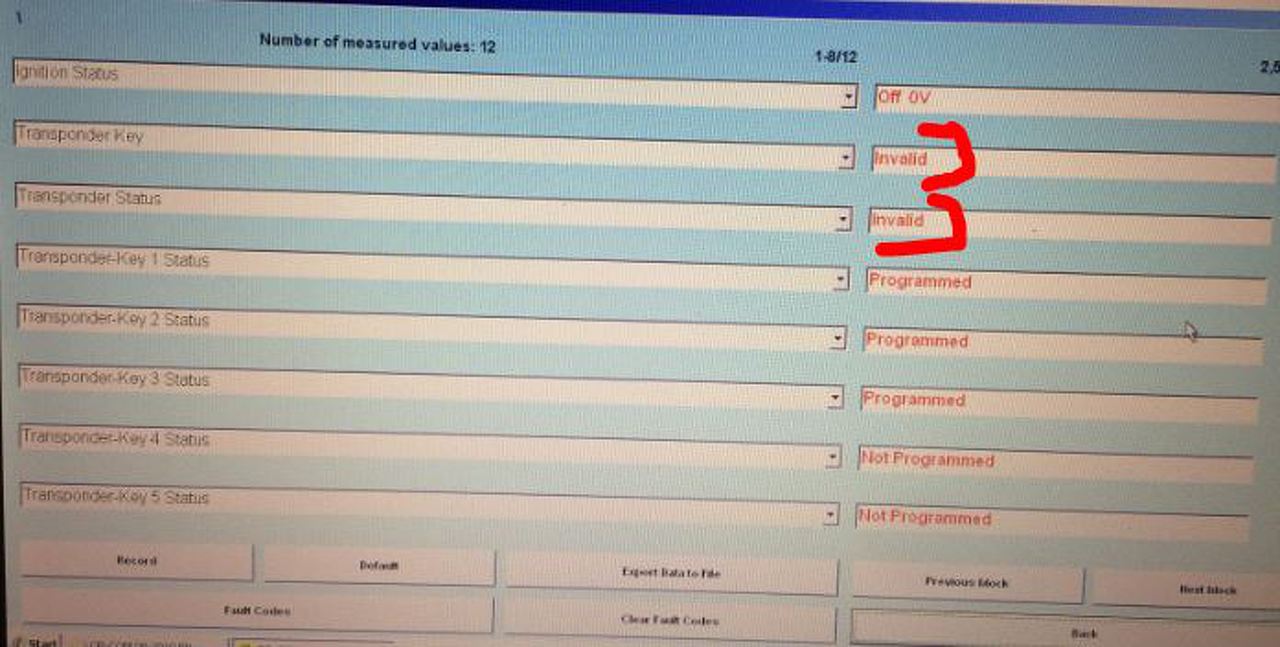

(#) foisti hozzászólása Okt 15, 2017 /
Opel Vectra b 2,0 Dti. Az autó egyszecsak nem indult el. Hibakód: P1612 P1613 (immobiliser no or wrong signal - present) , motorhiba lámpa villog.
OP COM-mal próbáltam új transponder keyt hozzáadni de nem megy.
Ami fura, h a Transponder key és a Transponder status is Invalid értéket ad! Az az érzésem h nem a transponder chippel, hanem magával az immobiliser-rel van a baj / meghallt?
Igaz lehet?
Köszönöm szépen!
(#) sanaxx válasza foisti hozzászólására (») Okt 15, 2017 /
Véletlenül előtte nem opcom-oztad a gépet, esetleg kapcsolat is megszakadt a kocsi és gép között?A legrosszabb verzióról beszélek, találkoztam ilyennel ott immo csere segített, sajnos ennél a típusnál a kínai opcom képes gallyra vágni az immot.

(#) foisti válasza sanaxx hozzászólására (») Okt 18, 2017 /
Nem, mert extra ezert szereztem be a cuccot. Megjegyzem a keszulek egy masik vectran jol mikodott.
Koszi

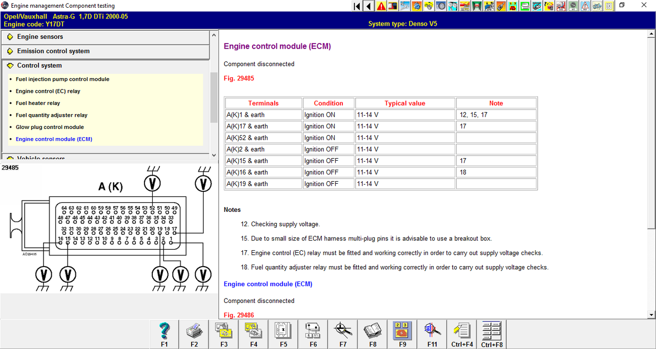

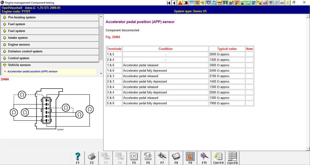

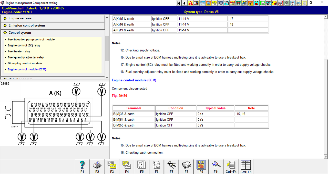

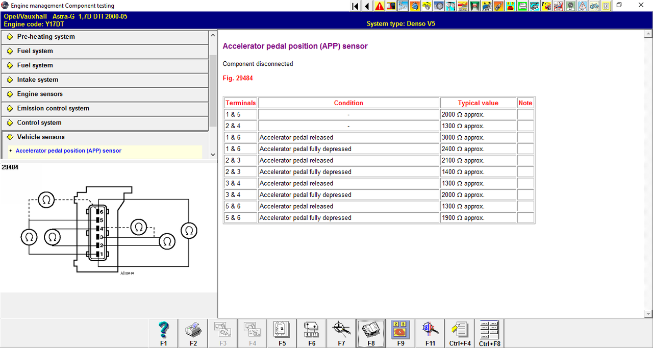

(#) padisah hozzászólása Okt 20, 2017 /
Segítséget szeretnék kérni!
Opel ASTRA G 2001 1.7DTI 16V Isuzu motoros (Y17DT) beindítás után 1300-on pörög és nem reagál a gázpedál lenyomására. A hibát kiolvastuk, 1120 és1122 volt, Gázpedál jeladó hiba.
Tudnátok-e segíteni nekem Haynesből vagy Autodatából vagy hasonlóból , hogy a gázpedál modulon milyen feszültségeket/ellenállásokat lehet mérni?
Addig nem akarnék tovább menni, komputerhibára gyanakodni, míg ezt ki nem zártam. Addig nem is vennék másik gázpedál modult, mivel nem olcsó.
Kösz
Z.
Kérem, mivel sürgős, aki tud segíteni, dobjon egy e-mailt a radiotechnic@gmail.com -ra!
(#) FAZ1 válasza padisah hozzászólására (») Okt 22, 2017 /
Az Opel - bár a régi reklámszöveg általában arról szólt, hogy "Opel, sose kop el" - de mégis mindig akad valami baja. Az alkatrész viszont kimondottan nem olcsó, a szerviz pedig egyenesen NEM AZ!
Nekem például cserélni kellett egyszer a nagyventit, és akkor elkértem a régit. Így most persze van egy venti-motorom. Ráadásul megtaláltam a réginek a hibáját - a fordulatszám szabályozó mindenféle ellenállásos osztóhídban - le volt törve az egyik huzalellenállás lába. Megtoltam egy kicsi cínnel, és azóta minden okés ....
Én csak csodálkozom a "fejlett német technológián", hogy mennyire - DE mennyire "trabantosan" oldották meg a fordulatszám variálós kérdést. A mai tirisztoros, diak-os és MOS-FET-ekkel teljes félvezetős nagyvilágban, amikor az autós-elektronika szinte már igazi csodákra lenne képes. Miközben egy porszívóban a szívóerő változtatható (megjegyzem - teljesen feleslegesen), addig az Opel autóban még ellenállásos osztó van! Húúúú!
