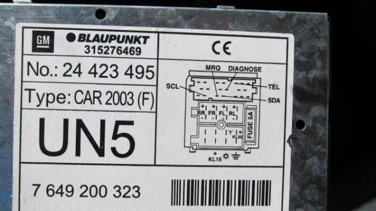

Érdeklődöm,hogy az Agilámban levő Car 2003-as típusú rádió csatlakozójában van olyan, hogy "Diagnose". Ez mit takar? Milyen diagnosztikát lehet vele végezni, ha lehet egyáltalán? Mellékelek egy képet. Az Agilában levő csatiban be van kötve.
