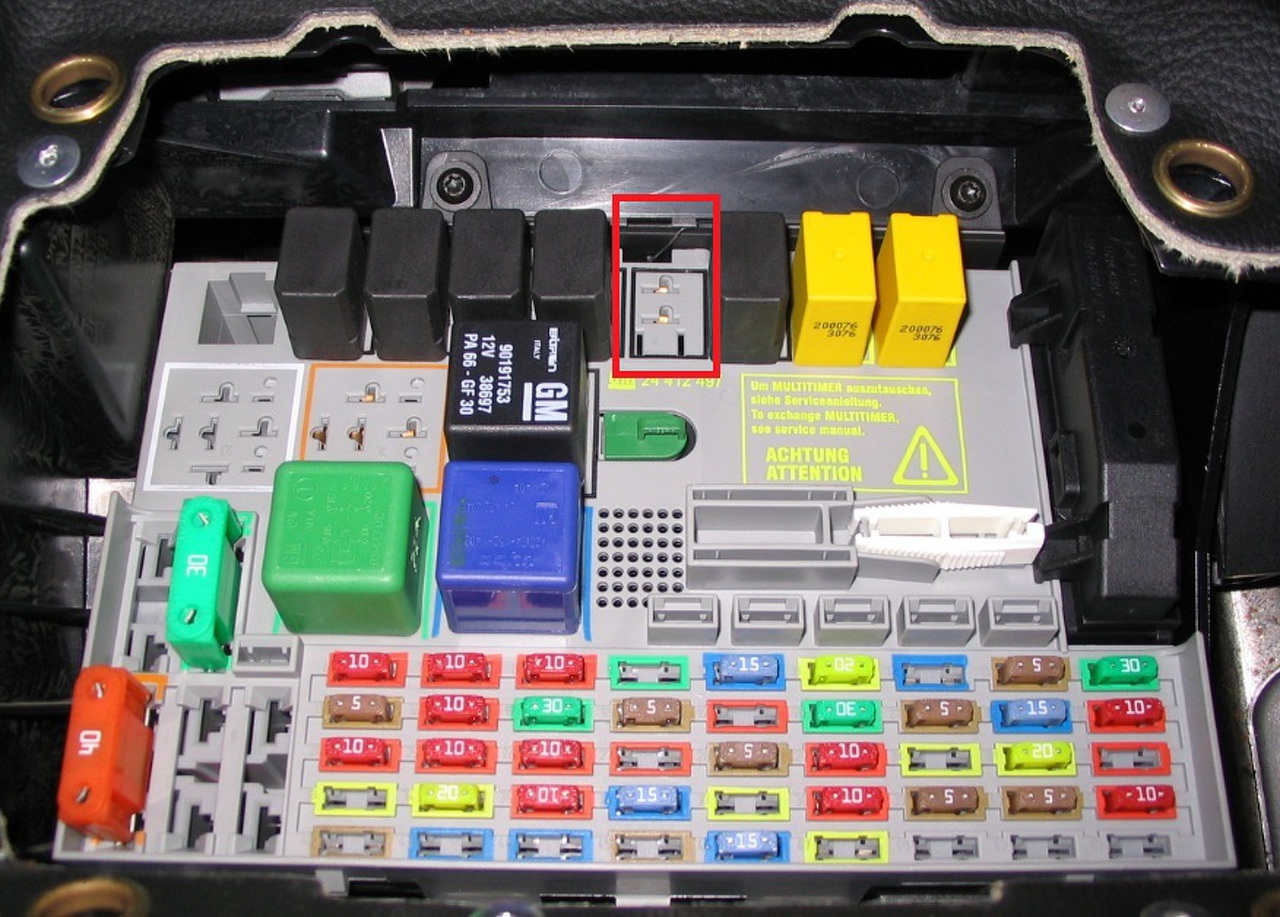

(#) nzozz válasza freddyke hozzászólására (») Jan 17, 2018 /
A relé az utastérben/műszerfalban található biztosítéktáblán található 6 -os relé az és az előzőleg linkelt relé nem jó bele.
Biztosítéktábla: http://www.kephost.com/images/2015/08/26/Relays_www.kepfeltoltes.hu_.jpg
Relé: https://alkatreszek.hu/releo605_i
Gyakran be volt ez kábelezve, pl. az enyémben nincs ködlámpa, mégis gyárilag ott a kábel. Ha nincs bekábelezve, akkor nem tudom hirtelen a gyárinak megfelelően hogy lehet beszerelni a ködlámpát (nyilván bele lehet szerkeszteni máshogy is, de ha lehet, csak célszerűbb a gyári megoldást használni).

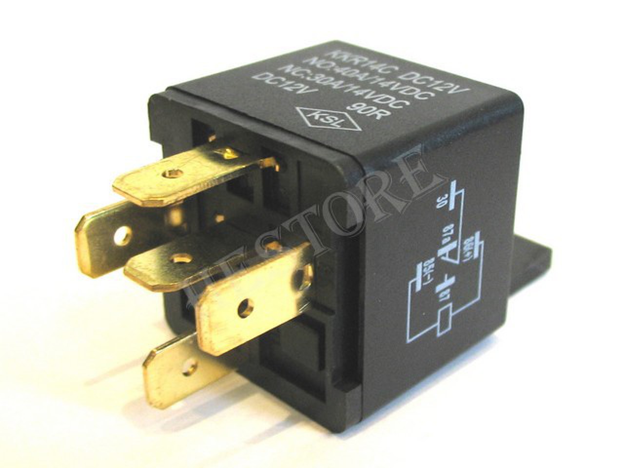

(#) FAZ1 válasza nzozz hozzászólására (») Jan 17, 2018 / 1
"az előzőleg linkelt relé nem jó bele."
Miért is nem?
A gyakorlatban kétféle lábleosztással kapható:
- van ami csak záró (ez általában 4 lábú) és
- van ami meg zárást-nyitást végző (ez általában 5 lábú).
De miért is nem jó?.
Mert nem "eredeti" Opel (vagy GM) relé - 3 - 4 ezerért?
Vagy azért, mert rögzítő füle van?
Nagy kaland! Azt a fület egy vasfűrészlappal simán le lehet vágni róla!
Nekem pontosan olyan van a nappali fényem kapcsolásán!
Az ablaktörlőm ütemvezérló reléje meg egy régi, simán fémházas (és füles, mert szépen el is fért a régi helyén) Dacia relé.
Nincsen kérem azzal semmi gond, a gyakorlatban nem is látszik - csak jól MŰKÖDJÖN!
A sok "márkakóros" persze - inkább megveszi a drágát, de én nem beszélek rá senkit ...
Relé = RELÉ! Csak 12 Voltos legyen, és legalább 10 Ampert kapcsoljon.

(#) freddyke válasza FAZ1 hozzászólására (») Jan 18, 2018 / 1
Négyzetes (érintkezők |=|), téglalap (érintkezők ||=). Relétábla, mégegy. Nem akarok a dolog vitatója lenni, csak észrevétel.

(#) FAZ1 válasza freddyke hozzászólására (») Jan 19, 2018 /
Nem tudom, Neked miféle Opeled van, de nekem az első képen látható "négyzetes" relé simán belement az előtte ugyanolyan külméretű, csak már szakadt és rossz relé helyére.
Tény és való, bár ilyen "keskeny" reléket láttam én is az autómban, de éppen nem arról van szó.
Van relé az autóban - legalábbis nálam - mind a kétféle méretből. Az meg csak hab a tortára, hogy a relé háza mindenféle színű .... Jelentősége nem sok van, legfeljebb, hogy jól néz ki (?) Hmmm.

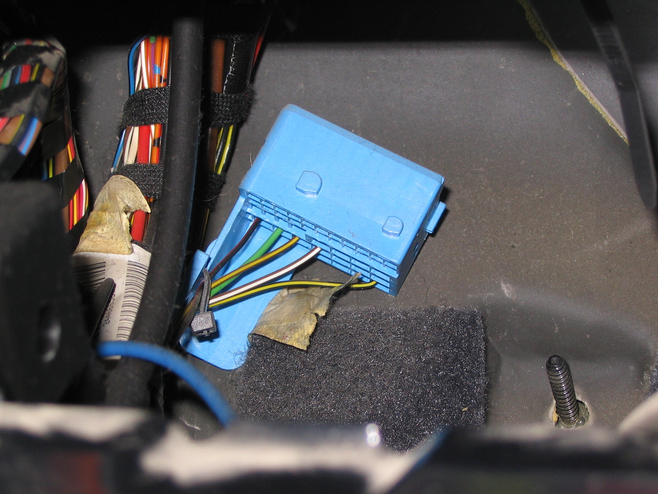

(#) freddyke hozzászólása Jan 20, 2018 /
Hiányzik a link. Nem tudom milyen csatlakozó lehet akkor. Kimondott német és magyar ködlámpás fórumról linkeltem a képeket. Megnézem a saját ködlámpa csatlakozóimat, de az nem mostanában lesz.
Nagyon aggaszt a ködlámpáimmal kapcsolatos gyári állapot visszaállítása. Már írtam, de az érthetőség kedvéért mégegyszer: a hátsó kapcsolója működteti az elsőt, mert összebarmolta az Opel, ahol az autót vettem. A relétáblámból hiányzik az első ködlámpa reléje. Emiatt a világításkapcsoló mögött a kábelek átkötése teljesen logikátlan lenne. Az egyetlen logikusnak látszó megoldás, hogy az utastérben levő relé- és biztosítéktábla mögött elcsípték az első ködlámpák körének (amit a relé kapcsol) kábelét és összekötötték a hátsóval, esetleg nagyobb biztosítékot raktak be. Csatoltam néhány képet, ezen látszik egy nem levágott végű kábelkötegelő, amely alatt egy kábel szabadon van a végén narancssárga lezáróval. A szigszalag sem tűnik gyárinak. Itt köthették át? Sajnos a relétábla mögötti részt 90°-ban elfordított fényképezőgéppel a pedáloktól fényképeztem. Ha kicsavarom a relé- és biztosítéktábla felső két csavarját (lásd képen felül), ki tudom annyira húzni, hogy hozzáférjek vagy le kell bontanom a kárpitot körülötte?
Ezen kívül találtam egy furcsaságot az utastérben. A padlón, a pedáloktól balra van egy kék alkatrész, amibe 5 kábel megy. A papírszalag el van tépve. Valaki meg tudná nézni a saját autóját, hogy nála is van-e ilyen? Csatoltam róla képeket.

(#) FAZ1 válasza freddyke hozzászólására (») Jan 20, 2018 /
Hááát - a kép alapján ... abba a kék valamibe - alapból nem sok huzal megy. Olyan mint valami dugós cucc egyik fele, de nem tudni, hogy vajon mit kell beledugni.
Lehet, hogy oda menne a számítógépes analizátor csatlakozója?
Bár az - mintha szerintem inkább a motortérben lenne ....

(#) nzozz válasza FAZ1 hozzászólására (») Jan 20, 2018 / 1
Én nem tudom, ezt te direkt csinálod? Itt is, meg más fórumokon is. Valószínűleg megint csak addig 1-1 szót sikerült elolvasni a hozzászólásokból. Relé=Relé, hát persze. Egy 3 fázisú mágneskapcsoló is az, 12V -os behúzó tekerccsel, ha így nézzük, csak ugyanúgy semmi köze a témához.
Tehát szerinted a biztosítéktábláról készült képen pirossal bekeretezett foglalatba - az első ködlámpa reléjének foglalatába - passzol, megfelel az a relé, amit te először belinkeltél? Csak azért, mert az volt az legelső találat a google -ben "12v relé" címszavakra? Egyrészt meg se nézted, hogy én mit linkeltem, mert akkor nem írtál volna olyat, hogy "Mert nem "eredeti" Opel (vagy GM) relé - 3 - 4 ezerért", azt tekintve, hogy egy 700Ft -os Automega gyártmányút linkeltem, másrészt meg azt, hogy ez hova kell, teljesen más a lábkiosztás és a méret (az a KKR14 kb. kétszer olyan széles).
Persze, biztos szét lehet fűrészelni, meg vezetéket forrasztani a lábaira és úgy bekötni, stb... de mégis minek?

(#) FAZ1 válasza nzozz hozzászólására (») Jan 21, 2018 /
Háát - Te se nagyon olvastad el, amit írtam.
Én nem a Te ködlámpás keskeny relédre írtam amit írtam, hanem a másikokra.
Annyira hülye én se vagyok, hogy ne vegyem észre - van ilyen is, meg olyan is.
A biztosítéktáblás ábrán a felső sorral valójában nem foglalkoztam. Lehet, hogy ez az én hibám. Hisz kapcsolónak relé helyett be lehetne tenni akármilyen tirisztort, triacot, vagy még bármi más félvezető elemet. Nem direkt csinálom!
Én egyszer azt írtam - az ablaktörlő ütemvezérlés helyére tettem be egy régi fémházas Dacia relét. Most tényleg nem emlékszem, melyik volt az - a zöld vagy a kék. Oda simán befér a "kocka" relé.
A keskennyel viszont úgy jár az ember, hogy azt szintén megveszi valahol. (csak ne autósbolt legyen, mert általában ott a legdrágább.)
Én a motortérbe szintén kockát raktam az utólag szerelt LED nappali fényes megoldáshoz, és nem volt vele gondom egy szál se, simán elfért az AC pumpa lila reléje (szintén kocka) mellett.
