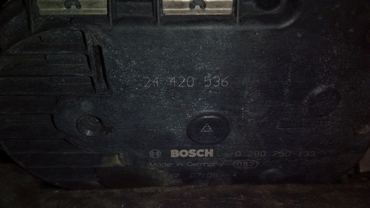

Még mindig a P1526-os hibával kapcsolatban. Levettem a fojtószelep csatlakozóját. Rendesen rajta volt, patyolat tiszták az érintkezői. Belefújtam az értintkezőkbe levegővel, de nem gondolom, hogy segíteni fog.
Opel szervizben azt mondták 90%, hogy fojtószelep hiba. 290 ezer forint az új gyári. Bontott 50-60 között beépítési garanciával. Csak 1-2 havonta jelentkezik a hiba, már rég nem lesz garanciám a bontottra, mire kiderül. Azt mondták hagyjam így, járjak így vele. Attól tartok, megállhat az autó. Vélemény?
A szerelő azt mondta meg kellene nézni az vezérlőegység csatlakozóját, mert ha esetleg egy olajgomba ereszt a közelében, olaj kerülhet bele. Merre van ez a csatlakozó?
Tudtok értelmes megoldást a hibakód törlésére? A kínai opcom-ról itt azt írta valaki tönkrevághatja az indításgátlót... Egyéb biztonságos módszer?

Az első hozzászólásodra egyszer válaszoltam, ugyanazt fölöslegesen nem írom le még egyszer. Viszont az igen, hogy egy új Bosch fojtószelep 82 000Ft, a bontott meg kb. 10-20 ezer Ft (garancia nélkül).
Plusz az olajgombánál szerintem nincs semmilyen vezérlés kábel. Az olajgombának van ott egy egyeres meg alatt a klímakompresszornak a kábele.
Ha megszűnik a hiba, egy idő után törlődnie kell magától a hibakódnak (talán a légzsák hibakódok kivételével).

Elolvastam mégegyszer és emlékszem. Ha kopás, attól tartok, ha megpiszkálom csak rontok a helyzeten. 350km-es út előtt állok, ami kb. 1 hét múlva esedékes. Addig van lehetőségem garázsban szerelni.
Hol láttál ennyiért újat és bontottat? Az Opel szerviz és egy kimondottan ezzel foglalkozó (jó árakat tudó) üzlet is közel 290 ezres árat mondott. 82-ért talán még vennék újat.
(#) nzozz válasza freddyke hozzászólására (») Dec 29, 2017 /
Új Bosch fojtószelep: Bővebben: Link
Bontott: 1, 2, 3. Persze azért biztosra kell menni, rákérdezni a pontos típusra, de valószínűleg ezek jók.

(#) freddyke válasza nzozz hozzászólására (») Dec 29, 2017 /
Köszönöm. Alvázszám alapján néztek utána egyébként, hogy mi való bele. Jó lenne utánajárni, mert 82 vagy 290 nagyon nem mindegy... Az első link-nél elég sok autótípust felsorol. Neked G Astra-d van? Mellékeltem egy képet (látszanak rajta a feliratok- szerk.: sajnos lekicsinyítette, így egy része nem). Nem tudom, hogy magán a csonkon (nem látható részen) is vannak-e feliratok, ahhoz le kellene vennem. A képen nem teljesen látható feliratok: Felső felirat: "24 420 536". Az alul levő feliratok: "-BOSCH logó- BOSCH 0 280 750 133" "Made in Germany 087-körben vonal" "69I17 07:08 4". Ez alapján be lehet azonosítani?
A miénk egy 2007 -es Astra G, Z14XEP motorral. Majd holnap megnézem, de egyeznie kell ezekkel.
Amúgy ha megnézed az alsó típusszám a képen és a linkelt alkatrész típusszáma megegyezik (0 280 750 133), de akár az ügyfélszolgálatnál is megkérdezheted, hogy ez-e a megfelelő.
Nekem is ugyanez a motor, ha tudod kérlek nézd meg. Megkérdezem az ügyfélszolgálatot, illetve a boltot is, segíteni szoktak és megírom mit mondtak. Közben én is ugyanerre jutottam ugyanezen szám alapján. Az említett boltot ismered, megbízható?
Tudtommal abszolút megbízható, én mindent innen szoktam beszerezni (ez mondjuk nem jelent semmit, de attól még így van ). Ha más boltba nincs valami óriási kedvezményed, akkor árban is a legkedvezőbb ez szokott lenni.
(#) nzozz válasza freddyke hozzászólására (») Dec 30, 2017 /
Itt az eredeti, lecserélt fojtószelep burkolatáról a kép.

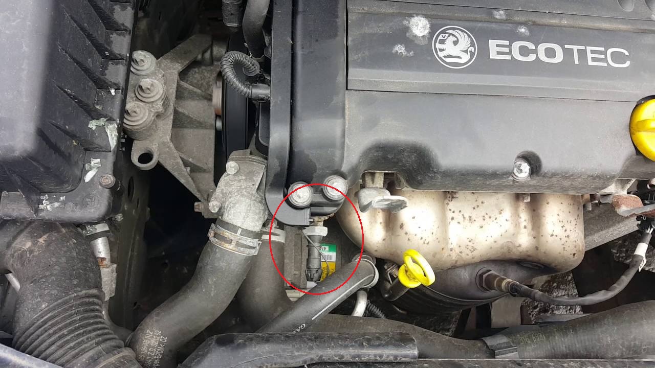

A klímakompresszoron lévő olaj jöhet a gyakran meghibásodó olajgombából is. 15 000km alatt 4dl olajfogyasztás az inkább a meglepően kevés kategóriába sorolható. Meg persze mindig vita van belőle hogy mi a sok, mi a kevés. Bennem mondjuk ebben az esetben felmerül, hogy nem "belülről tölti után magát" esetleg, tehát valamilyen rossz tömítés, dugattyúgyűrű miatt, víz vagy benzin kerül az olajteknőbe? Persze lehet erről szó sincs, csak ezeknél a motoroknál azért nagyobb olajfogyasztás szokott lenni.
(#) freddyke válasza nzozz hozzászólására (») Dec 31, 2017 /
Több szervizben elmondtam, nem csak Opel szervizben. Mindenki azt mondta, hogy máshogy nem jön le, ők is így csinálják. Kivéve egy valakit: le kellett volna venni az ékszíjtárcsát (szétverés helyett) és a tengelyt lehúzóval levenni. Az olajteknő azon fedele, amiben a tömítésház van, egyben van valami mással és 140 körül van az új ára ha jól emlékszem.
Sosem evett olajat, egyáltalán semmit. Javarészt rövid távokat mentem vele, annyira, hogy víz volt a betöltőnyílásnál. Akkor kezdte el enni, amikor télen kint állt és a kemény hidegekben indítottam + autópályás használatra váltottam. Most megint garázsban áll és javarészt hosszú távokat megyek. Kizártnak tartom, hogy vizesedne.
Nem tudom hogy néz ki az olajgomba, de sejtem. Később tudok felrakni pár képet a szivárgásról.
(#) nzozz válasza freddyke hozzászólására (») Dec 31, 2017 /
Az ott az olajnyomás kapcsoló/olajgomba. Ami nem elektronika, azt inkább privátban beszéljük meg, ne offoljuk szét a topikot.
