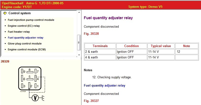

Sziasztok! Újra itt vagyok az isuzu motoros edu-val megit probléma van.. Vagyis szerintem nem az edu a rossz most hanem nem kap tápot egyszerűen.. A 20 A bizi jó mi egy rossz edu kicsapott de azóta már ment másik eduval.Egyszerűen nem tudom mi lehet az oka hol tud elveszni a 12V táp.. Ha lehúzva mérek akkor nem találtam semmit egyik ponton sem (kettő 12V és kettő GND van).. Tudja valaki konkrétan hová megy az edu tápvezetéke a kötegben? Nem találok olyan rajzot mi ezt ábrázolja.
(#) VIM válasza patexati hozzászólására (») Jan 14, 2019 /
A főrelé a K46 jelű relé a mellette lévő K820 az üzemanyag mennyiség szabályzó főreléje. Arról a 20A-os biztosítékról kapnak táplálást amiről beszéltél. Próbáltam azt a részletet felnagyítani ami a motorvezérlőhöz köti őket de nem tudom, hogy mit lehetne még felnagyítva megnézned, hogy közelebb kerülj a megoldáshoz.
(#) VIM válasza VIM hozzászólására (») Jan 14, 2019 /
... és még ezeket lehet így megnézni, esetleg mondjál konkrétumot, hogy melyik rész ... Hibakód ...
(#) patexati válasza VIM hozzászólására (») Jan 14, 2019 /
Szia! Jó minden már izzót is kötöttem az EDU-ra ,hogy lássam stabil tápellátása van .. Egy baj van a p0251 hiba eltűnt úgy,hogy nem hozza sem EDU-val sem nélküle (nélküle előtte hozta de most nem) Ez számomra érthetetlen... Az EDU-t méregetem de szerintem jó..Ha nem akkor meg miért nincs hibakód sem vele sem nélküle?? Átok ül ezen a vason..
Ez a P0251 hibakód az - befecskendező szivattyú üzemanyag-adagoló vezérlése "A" vezérműtengely / forgórész áramkör hibás működése- lenne szabad fordításban. Van "B" oldali is de azt nem tudom megmondani, hogy ezek hol vannak helyileg a blokkon vagy a befecskendezőn.
Ez az ezt vezérli ez az EDU..Három szelep van a relén meg ez az erősítő vezérlő EDU még egy szeleppel áramkörileg..
(#) patexati válasza VIM hozzászólására (») Jan 15, 2019 /
Nincs P0251 hiba valahogy eltűnt.. Nem értem ez,hogy lehet. Nem hoz semmi hibát de nem indul..Remélem az EDU rossz mert ha ECU is ahhoz nem igen merek hozzányúlni... Azt még az erősebb fény is tönkreteszi mikor szétszedi az ember,ki van töltve olyan kocsonyás szilikonnal..Láb felszakadást még megoldanám de a szétszedés lenne a fő gond..Erősen le van zárva ha szétszedik új lapot szoktak rá tenni..Most várok másik EDU-ra egyenlőre nm tehetek mást..Lehet ebbe rossz még valamelyik logikai chip azokat nem cseréltem mindet csak mi volt..
(#) patexati hozzászólása Jan 20, 2019 /
Megoldódott a hiba Most sincs hibakód ha lehúzom de megy egy másik edu-val (mi teljesen új maga a nyák). Van a régiben pár alkatrész mi nem lett cserélve valószínű azok közül valamelyik rossz még..
