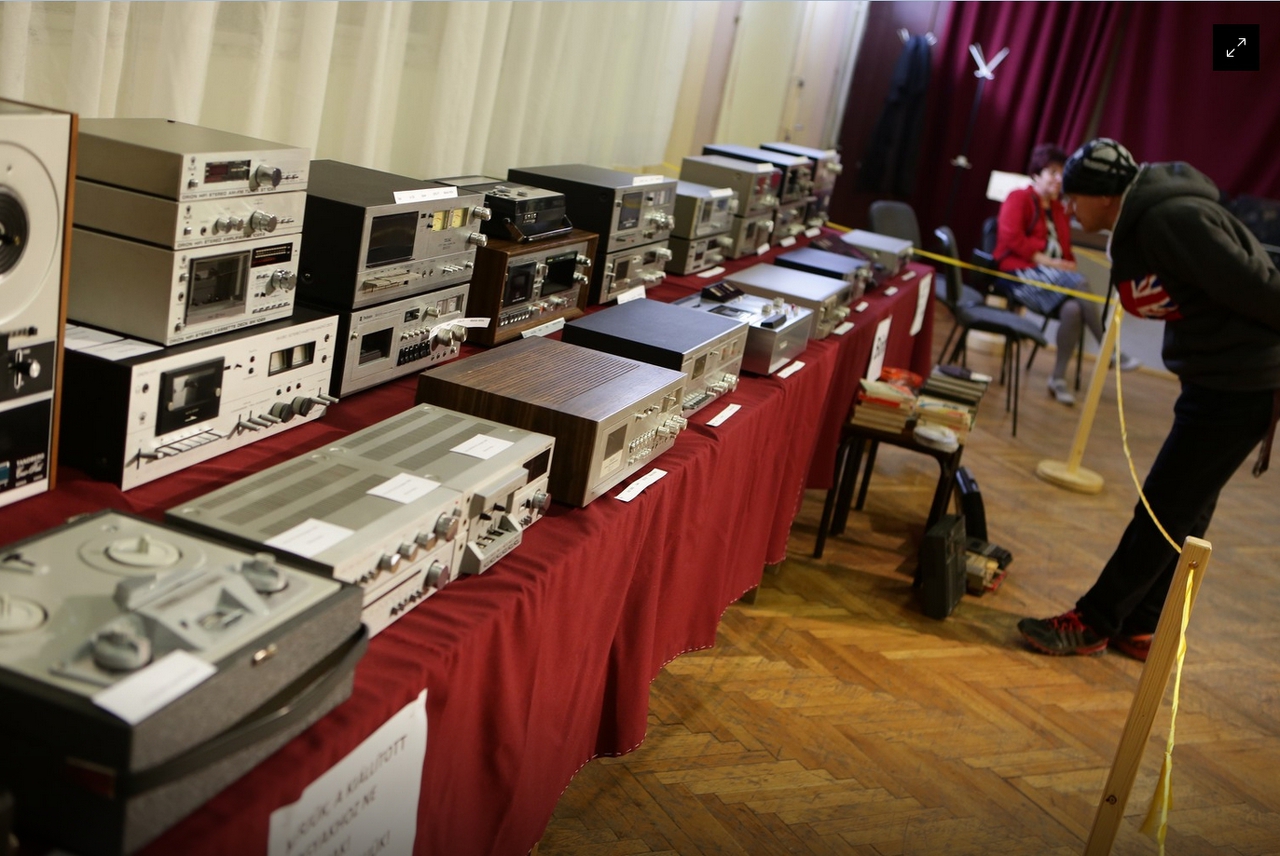

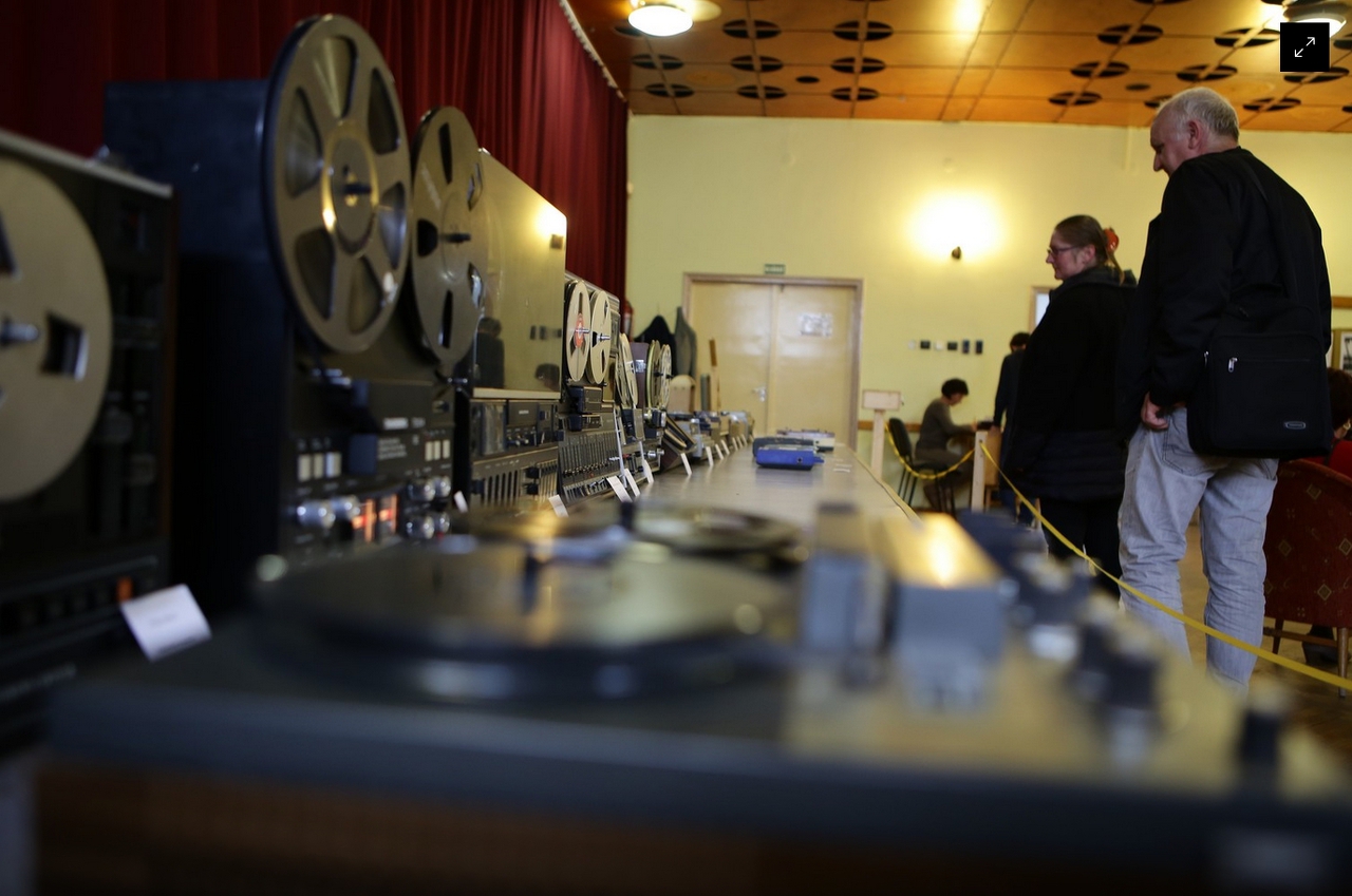

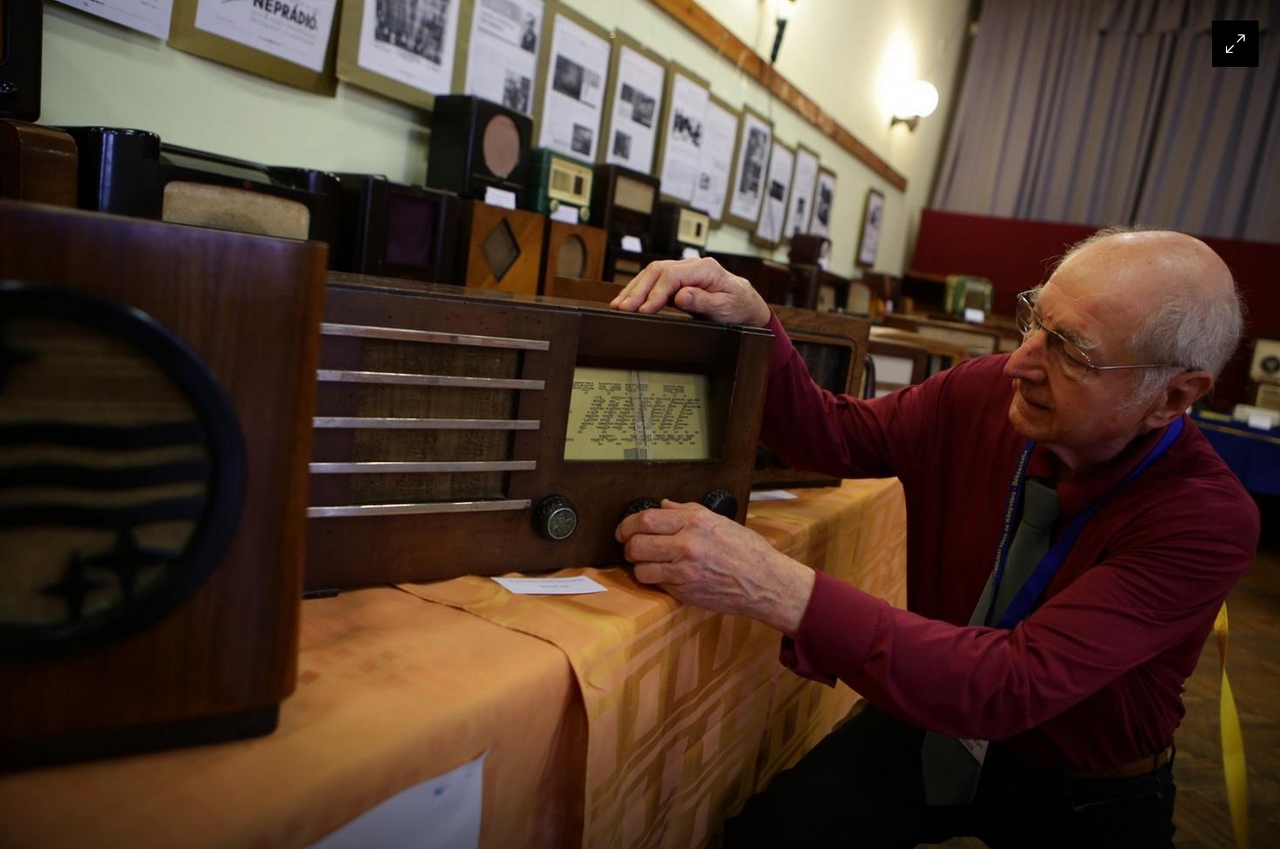

(#) mohinger hozzászólása Nov 12, 2017 / 1
Kedves fórumtársak!
Ízelítőül pár kép a kiállításról Békéscsabáról, a Vasutas művelődési házból. Ne feledjétek, ma délután 6 óráig még megnézhetitek ezeket a csodákat!

Kàr hogy nagyon messzi van, lehetett volna budapesten is.
