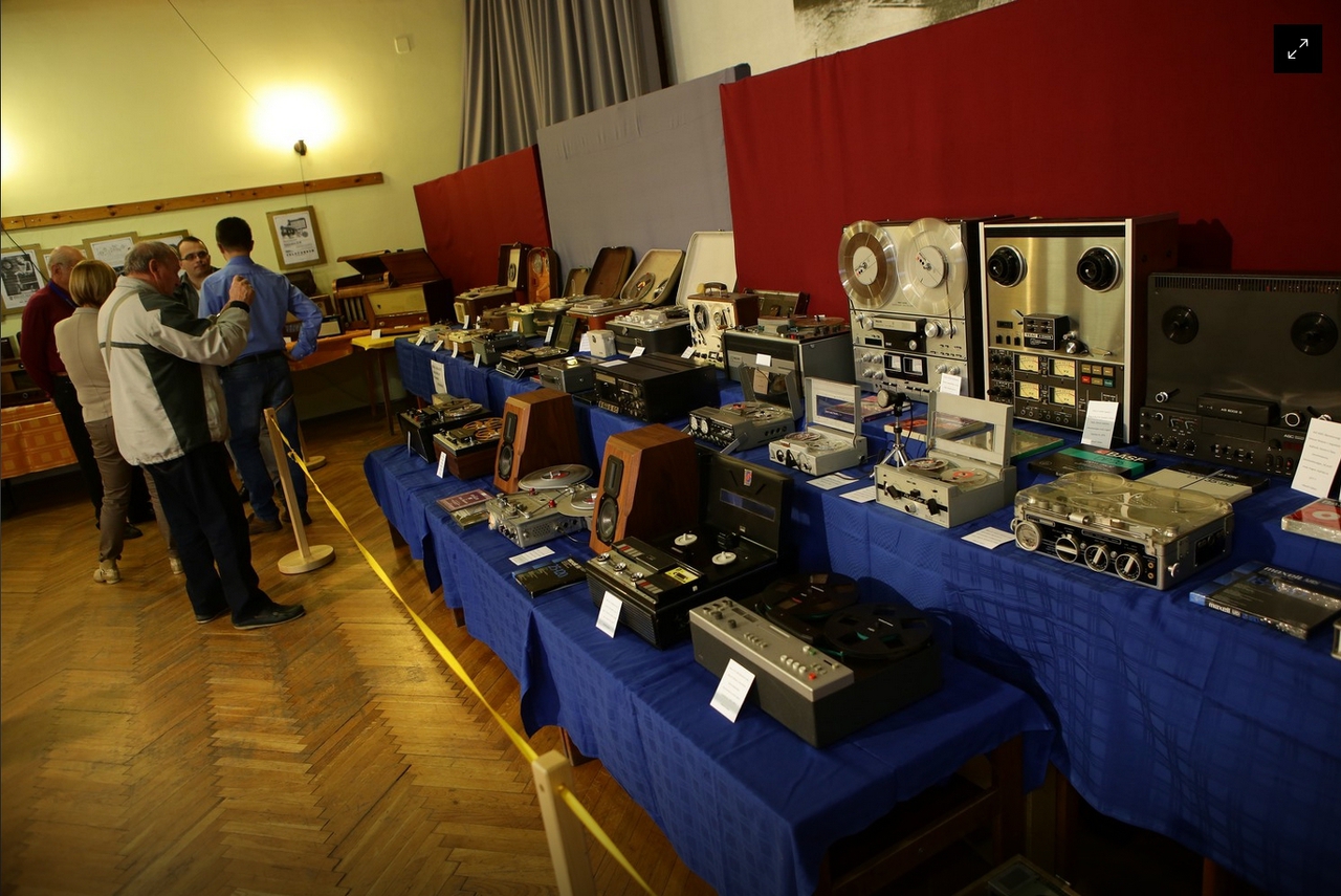

Ízelítőül pár kép a kiállításról Békéscsabáról, a Vasutas művelődési házból. Ne feledjétek, ma délután 6 óráig még megnézhetitek ezeket a csodákat! A hozzászólás módosítva: Nov 12, 2017
Kàr hogy nagyon messzi van, lehetett volna budapesten is.
