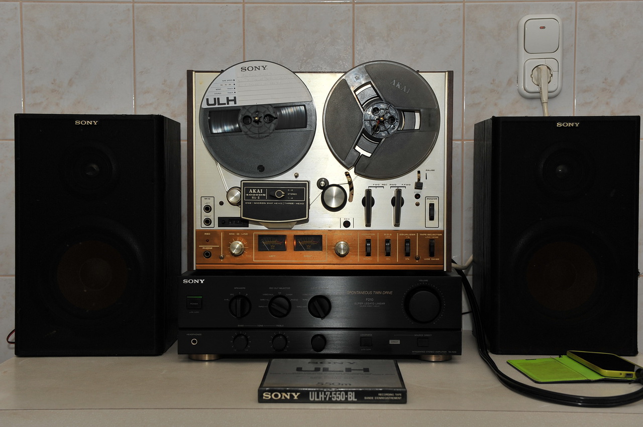

(#) pana-papa hozzászólása Jan 21, 2018 /
T. hozzáértők!
A napokban birtokomba került egy Akai DS 4000 Mk2, ami hihetetlenül jó állapotban van. Koszos, mint a bűn, de a fejeket letakarítva a fejtükrön nem látható kopás. Egyetlen hibája, hogy a visszacsévélés kicsit beteges. A közlő gumigörgőt átcsiszoltam 800-as papírral, letakarítottam Video spray-vel, akárcsak az utána következő műanyag bordás kereket, a tengelyeket újra zsíroztam, de most sem az igazi. A leeresztő orsóról a fékező görgő eltávolodik, de nincs benne nyomaték. Ha valaki további iránymutatást adna, hálásan megköszönném.
(#) blasz válasza pana-papa hozzászólására (») Jan 21, 2018 /
Szia nekem is volt ilyen jellegű problémám a visszatekeréssel.én a 2db dörzs kereket felcseréltem utána jó lett.
De azt azért nézd meg nem e a fék miatt nincs nyomaték.

(#) pana-papa válasza blasz hozzászólására (») Jan 21, 2018 /
Üdv blasz!
A két dörzskerék cseréjét még ma délelőtt megcsinálom. (eszembe nem jutott volna, de nagyon jó ötlet) Mint írtam, a leeresztő fék eltávolodik, nem az okozza a problémát. Még egyszer köszi a tippet.
(#) Balaa16 válasza pana-papa hozzászólására (») Jan 21, 2018 /
Nekem már számtalanszor volt bajom a csévéléssel (AKAI GX 4000D magnóm van), az volt mindig a baj, hogy elgyengült(ek) az orsófejben lévő rugós alátét(ek). Ki kell szerelned az orsót három csavar eltávolításával és szét kell bontani. Nem tudom, hogy hívják pontosan, egy tengeri csillag alakú alátétről van szó. Kis fogóval óvatosan meg kell hajlítani az ágait, hogy erősebb legyen.
Heló blasz!
Megcseréltem a két görgőt, de nem jutottam előbbre. A visszacsévélés valamit javult, de a FFW pocsék. Szerintem ezek a 30 éves gumik felkeményedtek, mint állat, valahonnan kerítenem kell pótalkatrészt, vagy felköszörülni mindkettőt. Ráadásul az egyik idler közepe is kopott, billeg a tengelyen és e-miatt hangos is. Minden esetre nagyon jó érzés, hogy egy ilyen önzetlen, segítőkész csoportba estem, akik megosztják tudásukat, tapasztalatukat. KÖSZÖNÖM!
