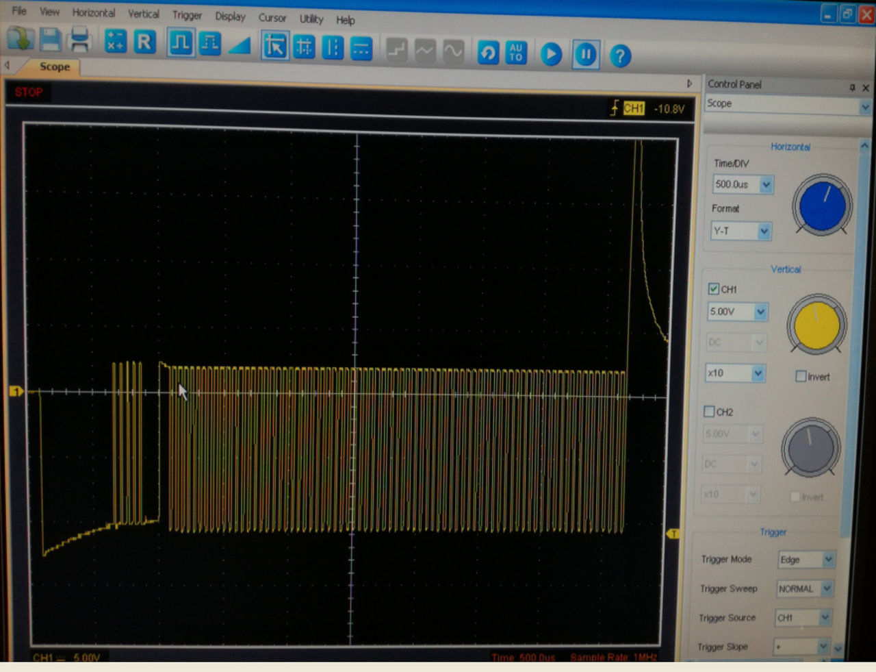

Régebben kaptam itt segítséget egy Hantek 6022BE oszcilloszkóp használatával kapcsolatosan, eljutottam addig hogy a megjelenített ábrán, ami egy mágnesszelep meghajtása négyszögjelekkel, meg kellene számolnom a négyszögjelek számát, de nincs erre annyi időm hogy végig tudjam számolni, mert mást is kell közben csinálnom. Szeretném a segítségeteket kérni hogy hogyan lehetne elektronikával megszámoltatni, és számokkal megjeleníttetni a négyszögjel képzeletbeli felező egyenesnek megfelelő jelszintet hányszor metszi a feszültség jelalakja. Frekvencia és a kitöltési tényező is változik, egymástól függetlenül. Segítségeteket előre is köszönöm!
(#) proli007 válasza cszolti hozzászólására (») Nov 24, 2016 / 1
Hello! Nyilván egy számlálóval. De egy képzeletbeli felező, az valóban csak a képzeletben van. Mert azt csak akkor tudnád megállapítani, amikor a jel már lefutott. Akkor meg már nincs mit számolni. A "hányszor metszi a feszültség jelalakja" kétszer annyi számot adna, mint az impulzusok száma, hiszen oda-vissza is metszi.
A képen sajnos nem látszik, milyen beállítás mellett mérted a dolgot. Így sem a jel sebessége, sem tényleges formája nem látszik. Mert gyanítom, hogy helytelenül a szkóp AC állásában mértél. Az pedig a nullvonalat a jel átlagértéke szerint állítja be a bementi differenciáló tag.
Vagy is DC állásban kell mérni, hogy a valóságot lássa az ember. Ez azért lényeges, mert számlálás előtt a jelet formálni kell, és az szerint megállapítani a komparátor referencia értékét. Utána kapsz olyan jelet, amit már számlálni is lehet.

Köszönöm a válaszodat, nem vagyok elektromos szakember, de szükségem lenne egy ilyen kijelzőre ami az impulzusok számát pontosan, többször megjelenítené. Közben felmerült még egy igény a kijelzővel kapcsolatosan hogy a fordulatszámot is jelenítse meg ha lehetséges +-5 ford/perc vagy kisebb értékű pontossággal, stabil megjelenítésben. A fordulatszám megjelenítéshez adott egy 60 fogazatú tárcsa ami 100-6000 ford/min fordulatszám határok között forog, és a saját induktív jeladójáról lehetne levenni a jelet. Próbáltam tájékozódni az általad megfogalmazottakkal kapcsolatosan, és ha jól értem akkor először a mágnesszelep vezérlő jelét kellene komparálni hogy a digitális jellé átalakított jelet az erre alkalmas számláló meg tudja számolni. A komparátor egyik bemenő lábára pedig az általunk meghatározott (szkóp ábrából leolvasott,"képzeletbeli felezőnek" megfelelő feszültség) referencia feszültséget adnánk. Ezt eddig értem, de ez a komplett vezérlő jel percenként 50 és 3000 közötti intervallumban jelenik meg, attól függően hogy én a meghajtó motor fordulatszámát mennyire állítom, és a vezérlő impulzusok száma max. 100 jel. Küldök 2 db. képet a vezérlőjel, induktív jeladó, hall jeladó képei láthatóak, ezek egymással szinkronban vannak. Ezekkel kiegészítve lehet hogy találunk olyan jelet ami a számlálást elindíttatná és befejeztetné. üdv.

Szia! Küldöm a képet amelyen felül az induktív jeladó, alul pedig a hall jeladó jelei láthatóak.
