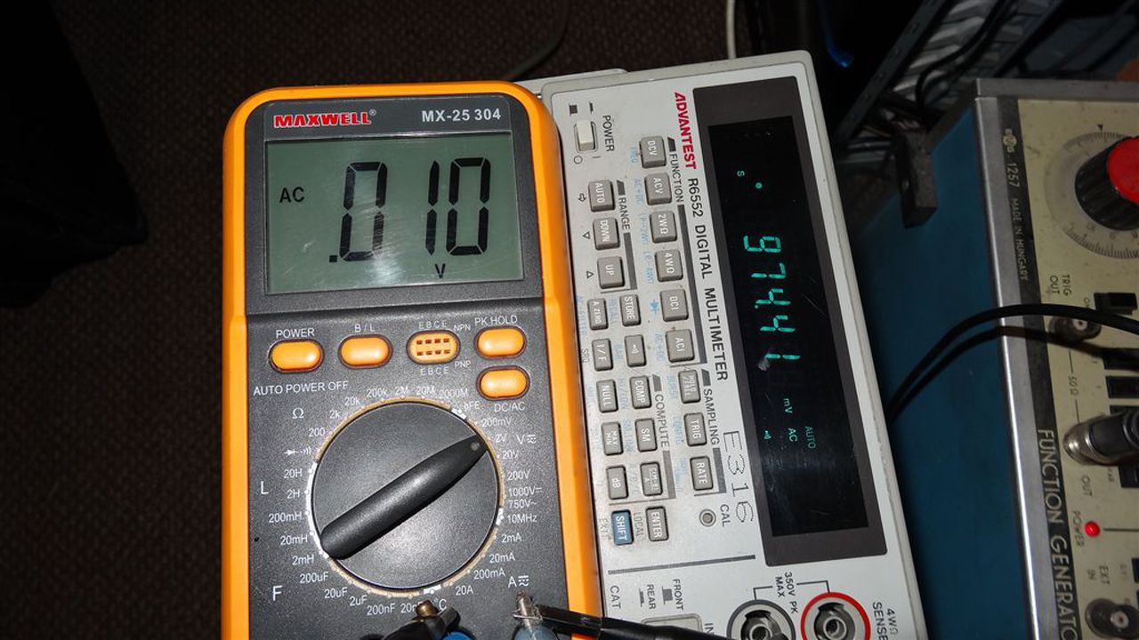

Tessék lőttem egy sorozatot. A Maxwell adatlap szerint 40-400Hz-ig mér, de látható, hogy felette is mutat valamit.
A lényeg: milyen pontosan kell mérni. Az EMG1344 adatlapján olvasható: pontosság +-5% "Pontossága a gyakorlati kívánalmakat teljesen kielégíti". Az oszcilloszkóp is kb. ennyire pontos, csak sokkal érdekesebb görbéket tud rajzolni.

Szia! Itt mi a jelforrás? Ha jól értem itt minden mért érték effektív?
Egy gyári funkciógenerátor, szinusz kimenőjellel. A dekadikus váltás nyomógombos, így nem vagyok meggyőződve, hogy váltáskor nem változik kicsit az amplitúdó is.
