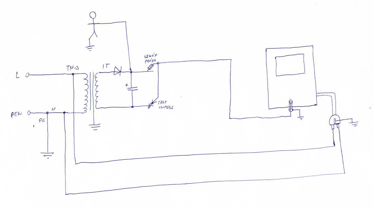

(#) Pafi hozzászólása Aug 13, 2017 / 4
Egy leválasztó trafóról táplált készülékben földelt oszcilloszkóppal mérve nem alakul ki zárlat, ez a leválasztó transzformátor értelme.
Az áramütéstől azonban eközben nem, illetve csak egyes esetekben véd, hiszen a szkóp leföldeli a mért eszközt, és ha egy más potenciálú pontot érintünk meg, miközben egy földelt ponthoz is hozzáérünk, akkor rajtunk keresztül ugyanúgy átfolyik az adott feszültség által keltett áram, azzal súlyosbítva, hogy ilyenkor az életvédelmi relé (lánykori nevén fi relé, született áramvédő kapcsoló) ebből semmit sem lát, tehát garantáltan nem fog lekapcsolni az érintés hatására.
Ezen kívül a hamis biztonságérzet, miszerint a leválasztó trafó biztonságossá teszi a mérést, meggondolatlanságra sarkall.
Még sorolhatnám sokáig az eseteket, ahogyan a leválasztó transzformátor mellett áramütést szenvedhetünk, de ehelyett csak felhívom rá a figyelmet: a leválasztó transzformátor NEM teszi biztonságossá a mérést, csak kivitelezhetővé, sőt esetenként kifejezetten veszélyesebb!
Aki pillanatok alatt nem látja át egy mérési elrendezésben rejlő veszélyeket, az feszültség alatt lévő áramkörhöz, ahhoz kapcsolódó, földeletlen, vagy teljesen le nem szigetelt műszerekhez ne nyúljon!

(#) elektroncso válasza Pafi hozzászólására (») Aug 13, 2017 /
Egyet értek! Viszont egy kis megjegyzés, bár lehet nincs igazam, de az ÁVK-val kapcsolatos megjegyzéseddel nem értek egyet. Szerintem le fog kapcsolni. Feltételezve, hogy a készüléket az oszcilloszkóp tényleg leföldeli.

(#) Pafi válasza elektroncso hozzászólására (») Aug 13, 2017 /
Gondold át újra hogy milyen áramra érzékeny az ÁVK! Nem a földön folyóra ahogy sokan hiszik, hanem a fázis és nulla összegére.
Tisztában vagyok a működésével és a felépítésével.
Amúgy tényleg igazad van, közben felrajzoltam egy egyszerűsített ábrát, amin látszik a "probléma". Megoldás lehet egy második ÁVK felszerelése a leválasztó trafó után, de ekkor egy teljesen különálló a szolgálatói TN-C-S hálózattól független TN-S hálózatot kéne létrehozni és biztosítani kéne, hogy a szolgáltatói PE és a mi leválasztó trafó után kialakított PE-nk között nem léphet fel galvanikus kapcsolat, magunkat és az egész labort egy teljesen izolált szobában kéne elhelyezni ahol magunkat és a mért berendezést a saját PE-nkel kéne fémesen összekötni. Ebben az esetben viszont meg volna oldva a ESD védelem is. Ez otthoni körülmények között szinte kivitelezhetetlen.
