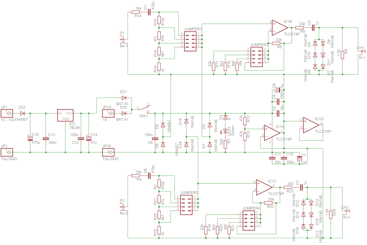

Szeretnék én is építeni egy szkópot!
A lent látható megoldást választottam.
Tudnátok adni egy linket ahonnan a szoftvert le lehet tölteni?
Hangkari...
Olvastam pár oldallal ez előtt, hogy USB-s hangkártya is teljesen megfelel. (eb..y-ről)
Az SW-ben az usb-s kártyát megtudom adni bemenetnek?
Gondolom, ha az usb-s kártya nem nyerő, akkor marad az eredeti hangkárytás megoldás.

(#) resystance válasza fifadani hozzászólására (») Nov 3, 2013 /
A progi: Soundcard Oscilloscope
Az ebay-es hangkarival kapcsolatban nem árt tudni, hány és milyen bemenete van. Ez az előtét két csatornára van kitalálva, az usb hangkarik meg -amiket én néztem- egy mikrofon bemenettel rendelkeztek.
De majd biztos hozzáfűznek ehhez valamit, akik nálam sokkal okosabbak.
Hát... úgy, hogy nem a mikrofon bemenetre kötöd, hanem a line-in bemenetre, ami sztereo, ergo két csatorna. A mikrofon bemenettel való használat amúgy is gázos, ez 10 oldallal ezelőtt le van írva...

Kipróbálhatod ezt a pc szkópot mezei feszültségosztóval is, képbe kerülsz általa. Van a szkóp oldalán előtéthez rajz.
Van a programnak egy konfigurációs fájlja (nem tudom, melyik az), ahol beállítható a mintavételezési frekvencia. Ez alapbeállításon 44kHz-en van, átírhatod 192kHz-re, nagyban javítja a felbontást.

Nem kell aggódnod, a diódás védelem és a fesz osztó megvédi a géped. Én azon a gépemen használom, amin dolgozok is. Ha meg tudod mérni az előtét kimeneti feszültségét, nagy meglepetés nem érhet. Kb. másfél voltig terheltem eddig a hangkártyám bemenetét (eddig engedte az előtét), semmilyen probléma nem volt.
Ez az az előtét: passzív előtét
Azért van szükség aktív előtétre, mert az befolyásolja a legkevésbé a mérendő jelet, de kipróbálni ez a passzív is nagyon jó.
Nagy valószínűséggel igen, különben nem használnák itt ennyien. De a feszültségérték (Vp-p) nem akkora lesz, mint amekkora a mérés helyén van, már a fesz osztó miatt sem. Ezért van az aktív előtéten 1x 10x 100x osztó, hogy azért kb. viszonyítani lehessen egymáshoz a mért és a látott értékeket. (Passzív előtétnél az előtét még be is zavar a mért áramkörbe, ezért találták itt fel a srácok az aktívat.)

Nem tudom pontosan, milyen mérésekhez használható a dolog, nem értek az elektronikához. A topicban azt beszélik, hobbymérésekre nagyon jó, szervizeléshez is használható.
Fontos tudni, hogy a hangkártyád határozza meg, hány kHz-ig tudsz majd mérni. Ha őskori a hangkártya, akkor 10kHz-ig, mert akkor a kártyád mintavételi frekije valószínűleg 20kHz, és -nem tudom milyen törvény szerint- szkóppal a mintavételi freki felét tudod mérni, tehát 10kHz-s jelet. De modern hangkártyával ELVILEG 192kHz mintavételi frekid van, ami méréskor a fele lesz, tehát ~95kHz-es jelet is mérhetsz, ami az itteniek szerint tökéletesen lehetetlen, mert semelyik hangkártya se tud a valóságban 20kHz-nál többet, de ha mégis, akkor felismerhetetlenségig torzul a jelalak. Volt is vita ebből. Szóval próbáld ki. De ehhez az kell, hogy a szkóp program konfigurációs fájljában átírd a maximális mintavételi frekit 192kHz-re (amit egyébként is mindenképp tegyél meg - Scope.ini a fájl neve).
