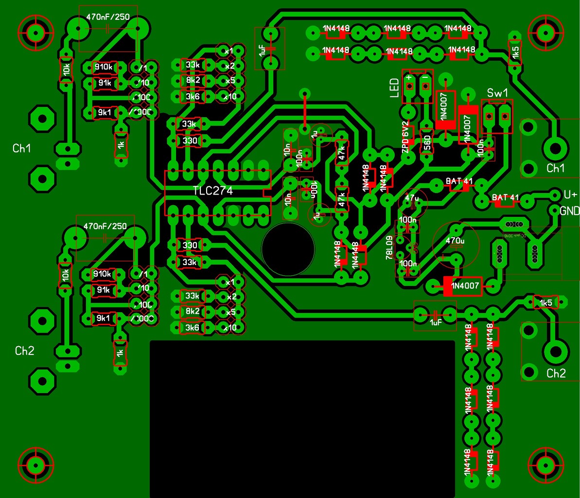

Összevásároltam az alkatrészeket az aktív előtéthez.
Az a kérdésem, hogy a 470nF-os fóliának jó ez? "470n M 275V X2" Műanyag tokos nagy durung, ami nem baj, csak nem tudom, jó-e.
A megépített változaton egy jóval kisebb kondi van ott, bal oldalt felül a szürke kocka: megépített
A kapcsolási rajzon rögtön bal felül van, az osztó előtt. kapcs rajz
Mutatom a beültetési rajzot is, itt is bal felül: beültetési
Még valamit nem tudok, hogy az első képen a sárga kondik sima kerámiák? Valahogy nem úgy néznek ki...
(#) killbill válasza resystance hozzászólására (») Nov 27, 2013 /
A fenykepen a 470n az a Siemens "fűrészelt" kondi, kisinduktivitasu. Nem tudom, hogy az X2 kondi jo-e ide, de nem erre valo, az biztos. MKP, MKT biztos jo lenne.
Azok a sarga kondik a kepen multilayer keramiak.

(#) resystance válasza killbill hozzászólására (») Nov 27, 2013 /
Köszönöm. MKP ez itt nálam, nem írtam az előbb. Az X2 lehet gond?
A multilayer kerámia a méret spóroláson kívül különbözik másban is a simától?
Közben utánanéztem. Ha jól értem, az MKP a legjobb minőséget jelöli, az X2 pedig a feszültségtűrést jelenti. Ezek szerint jó ez ide, jól gondolom?
A kondenzatoroknak a kapacitason es a feszultsegturesen kivul van meg jopar parameteruk. Pl. a soros ellenallasuk, induktivitasuk, szivargasi aramuk, hofokfuggesuk, kapacitasfuggesuk a feszultseg fuggvenyeben, maximalis aram, meg meg biztos van par, amirol nekem fogalmam sincs. De azt tenyleg nem tudom, hogy az X2 az pontosan mit takar. Valami remlik, hogy halozati feszultsegre hasznalatos, talan zavarszuresre, nem tudom. Szerintem ebbe az applikacioba jo az a kondi, mert ha jol sejtem ez egy egyszeru analog erosito, nagyjabol hangfrekire.
A multilayer az egy erdekes joszag. Az sok keramia kondi parhuzamosan. Gondolom, kisebb induktivitas, nagyobb aramtures, ilyesmi jellemzi. Hidegitonek szokas hasznalni, mert amugy (foleg az X7R, X5R) dielektrikumuak eleg nagy szorasuak es nagy a hofokfuggesuk is. Es az uzemi feszultseg kozeleben a legtobbnek jelentosen csokken a kapacitasa (X7R, X5R).
Köszönöm! És mi a véleményed, ebbe az applikációba mindenképp ajánlott a multilayer vagy jó nekem a sima is?
Szerintem eleg a sima keramia is.

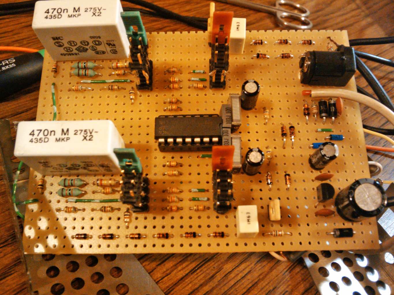

(#) resystance hozzászólása Dec 18, 2013 /
Elkészültem én is az előtéttel, ez a Laslie-féle egy nyákos.
Elég alternatív verzió.
Tudom, hogy nem ilyen panelre kell, de még nincs nyomtatáshoz felszerelésem.
A kimeneti kondihoz raktam egy rövidre záró jumpert, így alacsonyabb frekvenciájú jeleket is meg tudok figyelni. (2 napig kerestem a hibát, mire rájöttem, hogy 30 hz-en a kondi miatt görbül le az 555 teteje. )
A gyári szkóp kábel jó ötletnek bizonyult, az állítható kapacitással szépen be tudtam állítani az 555 tetejét egyenesre.
Sikerült beállítanom a szkóp programot tényleg 192 khz-re, a hangkártya bemenete is 192 khz-n van, ami így tényleg nagyban javítja a jel felbontását alacsonyabb frekvencián. (44 khz mintavételi frekin már az 1 khz-es jel is elég hanyagul nézett ki.) De 10 khz felé már összedőlnek az élek így is. Úgy tűnik, pucukának lett igaza. 555-tel és a szkóp program generátorával teszteltem, mindkettővel ez volt. Nem nagyon értem a dolgot, mert utánanéztem rendesen, a hangkártyám tudja a 198 khz-t, be is lehet állítani neki, szóval kíváncsi lennék, más is ugyanezt tapasztalja-e 10 khz fölött.
Végül: Már elég korán rájöttem, hogy kell szkóp, úgyhogy köszönöm mindenkinek, aki részt vett az előtét kifejlesztésében.
(#) Buvarruha válasza resystance hozzászólására (») Dec 19, 2013 /
A 192KHz a mintavételi frekvencia a két oldalra, tehát a maximális frekvencia 96KHz és a hangkártya nem négyszögjelre van kitalálva, ezért nem jó nagyobb frekvencián. Amúgy milyen hangkártyád van? Csak mert nem sok képes valóban 192KHz-es mintavételen dolgozni, főleg bemeneten.
(#) resystance válasza Buvarruha hozzászólására (») Dec 19, 2013 /
Üdv! A hangkártyám leírásában ilyenek szerepelnek: All ADCs supports 44.1k/48k/88.2k/96k/176.4k/192kHz sample rate. A Hardware Features-t olvasva azt látom, hogy itt minden be- és kimenet képes 192 khz-re.
Annak hang kimenete van és az is digitális AD konverter kéne hozzá. Semmi rételme nem lenne, a ezek a DAC-ok és ADC-ek nem ilyesmire vannak kitalálva és a mintavételezés is kevés. Ezek a hangkártyás szkópok ennyit tudnak.
