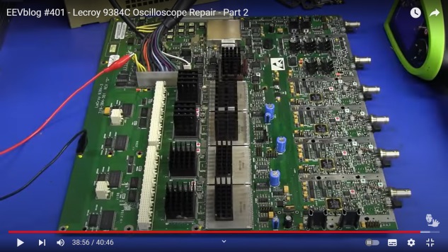

(#) HeZ válasza majkimester hozzászólására (») Márc 5, 2024 /
A low end FNIRSI 1014D oszcilloszkóp alaplapja a soklábú pókokkal.
(#) HeZ válasza img hozzászólására (») Márc 5, 2024 /
Egy nem low end LeCroy oszcilloszkóp alaplapja.
Az FNIRSI és LeCroy közötti árkülönbség kb 1:25.
A hozzászólás módosítva: Márc 5, 2024
(#) Inhouse válasza HeZ hozzászólására (») Márc 6, 2024 /
Nem igazán jó az összehasonlítás. A LeCroy 4 csatornás, a Fnirsi meg csak 2, és van köztük több, mint 20év...ennyi idő alatt minden elektronikai termék zsugorodott nem keveset. Persze van köztük minőségi különbség mindenben, de a képek ebben a formában csalókák.
A hozzászólás módosítva: Márc 6, 2024
(#) nagym6 válasza HeZ hozzászólására (») Márc 6, 2024 /
LeCroy-nál nincs olyan, hogy 100Mhz megadott sávhatárral valójában csak 30Mhz.
Ezen kívül valószinűleg teljes értékűek, kiépítésűek az egyes csatornák, azaz nem feleződnek-negyedelődnek több csatornás módban.

(#) Suba53 válasza HeZ hozzászólására (») Márc 6, 2024 /
Ez a Lecroy az 1990-es évek terméke, és 1GHz sávszélességet ígér. A hagyományos professzionális oszcilloszkóp technológia, és a digitális feldolgozás keverékének szép példája.
A képcsöve még katód sugár cső, bár nem szkóp cső, hanem a egy kisebb monitor csövet építettek bele, amin a digitális feldolgozás utáni ábrákat jelenítik meg, mint egy akkori PC.
Amúgy gyönyörű az egész belseje, de hát több mint 25 éves technológia.

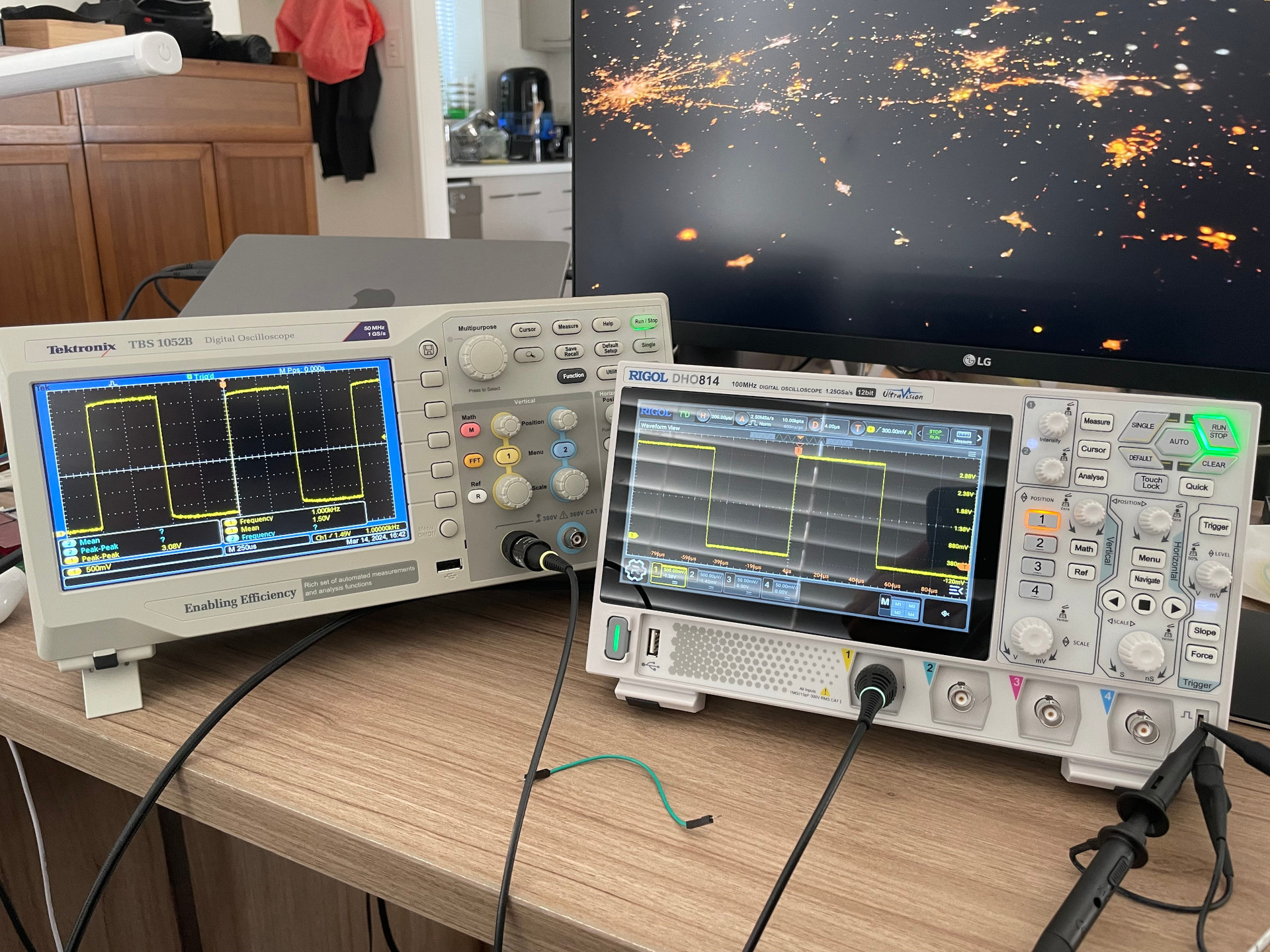

(#) cua válasza cua hozzászólására (») Márc 15, 2024 / 1
Meg ehhez ket kep, osszevetve a 'kicsi' (TBS1053) Tektronix-al..
(#) Suba53 válasza cua hozzászólására (») Márc 15, 2024 /
Köszi az infókat.
A szkópokra visszatérve. A TEK 50MHz, 1Gs/sec csatornánként, 8bit függőleges felbontás.
A Rigol 100MHz, 1,25Gs/sec, 12bit függőleges felbontás.
8bit=256 szint, 12bit=4096 szint. Ezt egyáltalán lehet érzékelni a kijelzőn?
Vagy csak a mérési pontosságban jelentkezik? Ha mondjuk valamilyen feszültség szintet mérsz vele?
(#) Massawa válasza Suba53 hozzászólására (») Márc 15, 2024 /
Aligha, mert a kijelzök többsége vertikálisan 400-600 pixel ( esetleg 1080 ) azaz azon nem tudsz még 10 bites felbontást sem igen megjeleniteni. Azaz az a felbontás kizárolag mérési szempontbol érdekes. A pixelek száma ráadásul nincs semilyen viszonyban a méréssel, azaz még az sem garantált, hogy pl a 10 bites felbontás valoban 1024 pixelt/szintet jelent a 1080-s képernyön.

(#) nagym6 válasza Suba53 hozzászólására (») Márc 15, 2024 / 1
„Ezt egyáltalán lehet érzékelni a kijelzőn?”
Valamennyire igen, általában a 8 bitesek függőlegesen 2 pixelt fognak egybe mindig, két pixel részletességgel láthatók. A 12 bites egy pixel
részletességgel rajzol, ha két pixel is a vonal, akkor is egy pixel jelalak részlet is látható.
Tehát jól láthatóan kisebb részletet megjelenít, nem olyan "pixeles" a kép, de nyilván a kijelző felbontás határt szab.
Mérési pontosságban sem biztos, hogy észrevehetően jelentkezik, kb. 1% körüli az Y csatorna pontossága.
FFT-nél van nagy előnye a több bitnek.
Főleg egyszeres -single- betárolt felvételnél ezt utólag nagyítva van jócskán különbség.
(#) cua válasza Suba53 hozzászólására (») Márc 15, 2024 /
A TEK-hez kepest csak egyszeruen szebb a kepe, de ez ugye a (screen) felbontas miatt van, ami 1024x600 vs 800x480.
A 12 bit: ha egy tullovest kinagyitok, akkor szepen rajzolja, a TEK elobb pixelesedik.
Majd ha lesz ido probalok ezekrol osszehasonlito kepet csinalni. Mondjuk a 12 bit-re en ugy tekintek mint hardware feature, ami barmikor jobban kihasznalhato egy kesobbi (software) upgrade-el. Foleg kulso kijelzoben gondolkodom, nekem az lenne kenyelmes.

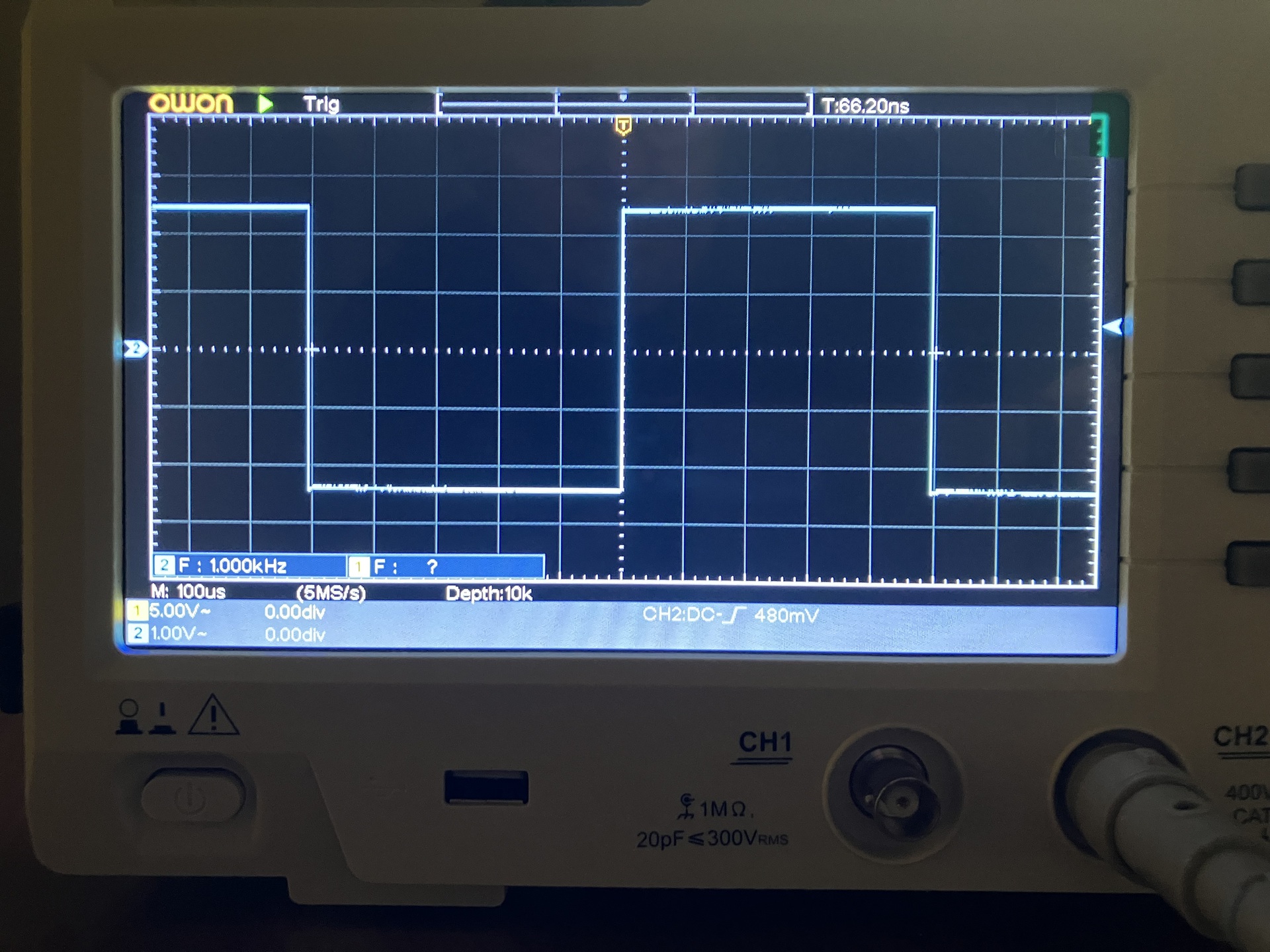

(#) Tambi hozzászólása Márc 18, 2024 / 1
Az OWON SDS1102 másik kategória; szállítva 70 eFt, de nekem is megjött másfélhét alatt.
Mandarinul pontosan olyan jól tudok, mint angolul, ezért eleve angollal indul.
A képeken látható csekély zajjal már együtt tudok élni, bár nem egy RIGOL DS1054Z... de majdnem.
Az ETALON 1kHz-n kívül a jelalak generálására az alábbi Arduino Nano-t használtam:

Holnap a RIGOL-lal kiderül, hogy a Nano "négyszögjel"-e torz, vagy a szkóp huncut.
Félóra után csak azt tudom mondani, mint aki zuhan a századikról, és minden emeletnél azt hallani tőle, hogy "eddig még jó..."

(#) sany válasza Tambi hozzászólására (») Márc 18, 2024 /
Gratula, jó szkóp ez.
Ez a kis zaj belefér, szerintem.
(#) nagym6 válasza Tambi hozzászólására (») Márc 18, 2024 /
Ha a szkóp saját jelével jó, akkor a nano jele lesz zajos. 1/10 mérőfej kell.
