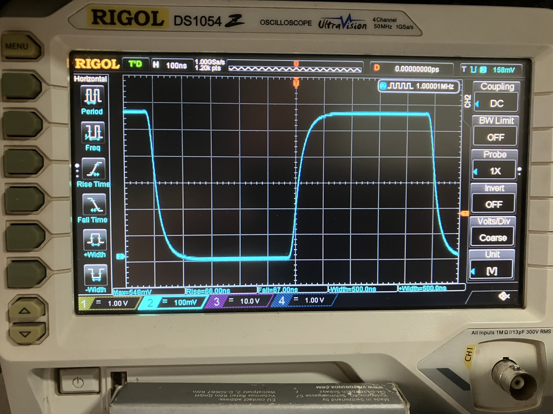

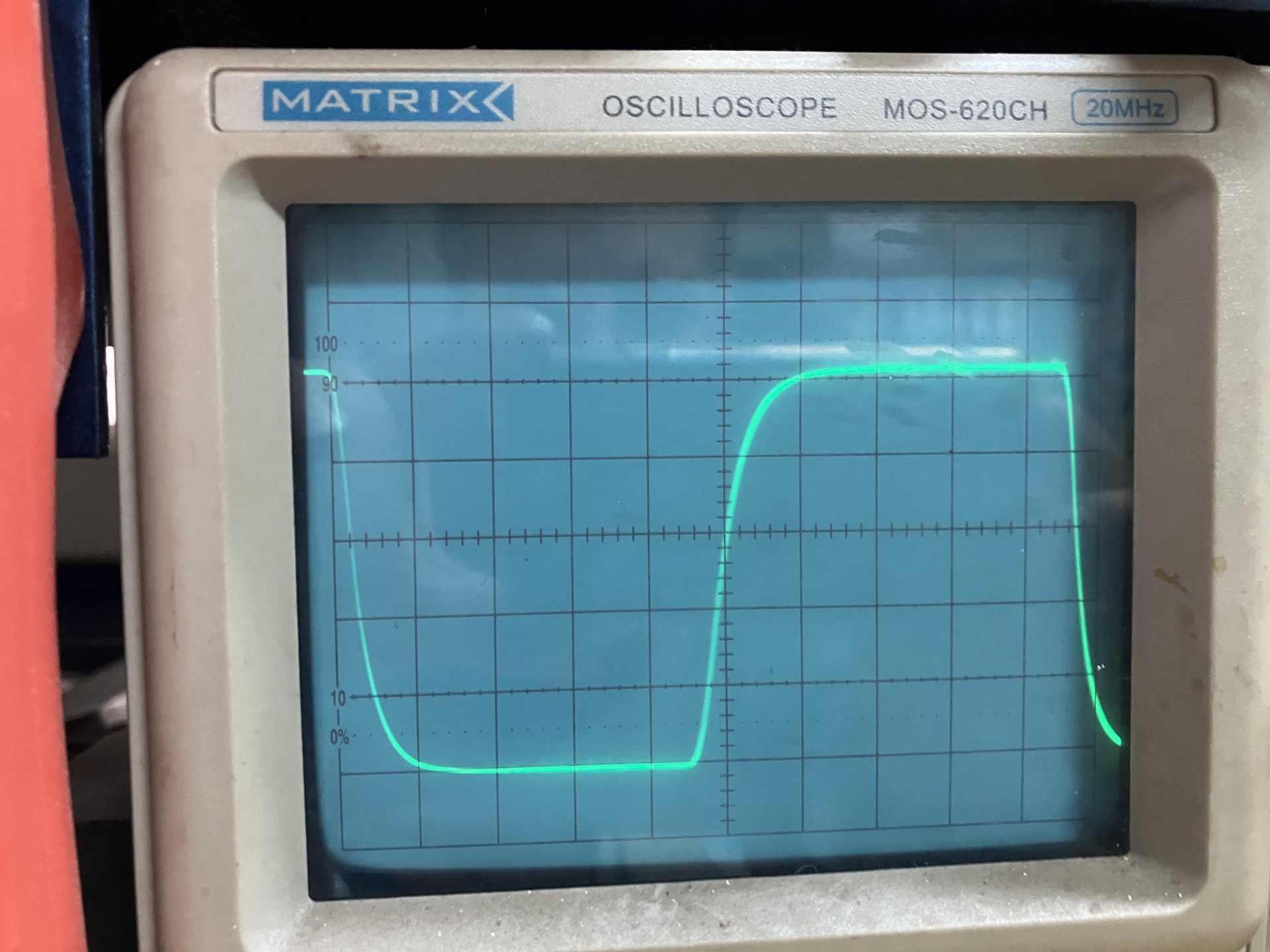

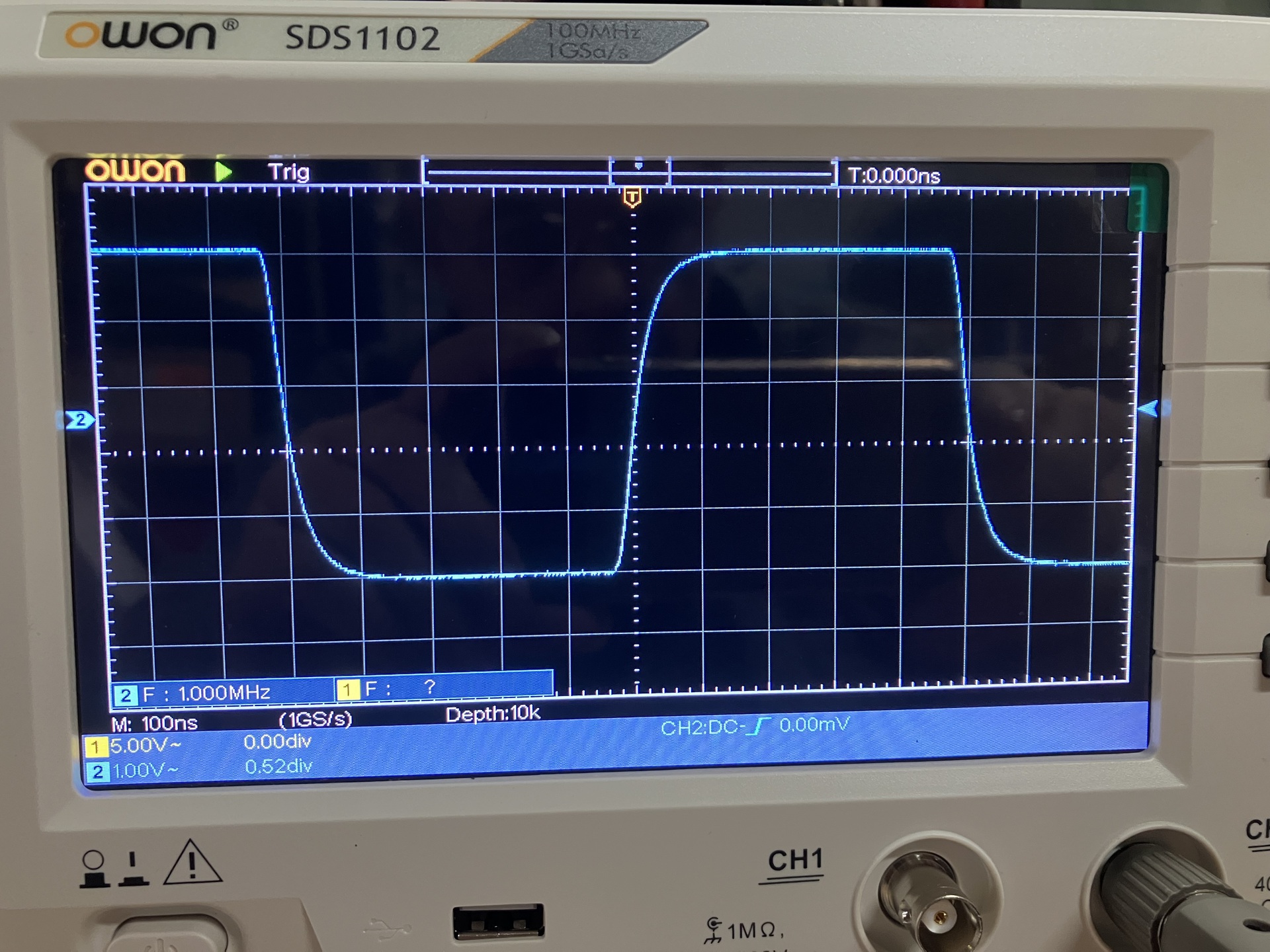

A hajókon réges-régen három db óra volt, hátha kettő egyformát mutat...
Íme a három "óra", ami egy 2MHz-es FeelTech generátor 1 MHz-es ("kvázi négyszög")jelét mutatja, szerintem várakozáson felül egyformán.
Kétségtelen, hogy a 20 MHz-es analóg MATRIX, és a kétcsatornás 100MHz/1GS/s-os OWON "tudásban" nem hasonlítható össze a négycsatornás RIGOL-al, de a problémák nyilván feljebb kezdődnek, nem az én szintemen.
Egyenlőre csak ajánlani tudom az OWON SDS1102-t.
Derűs napot; Tambi.

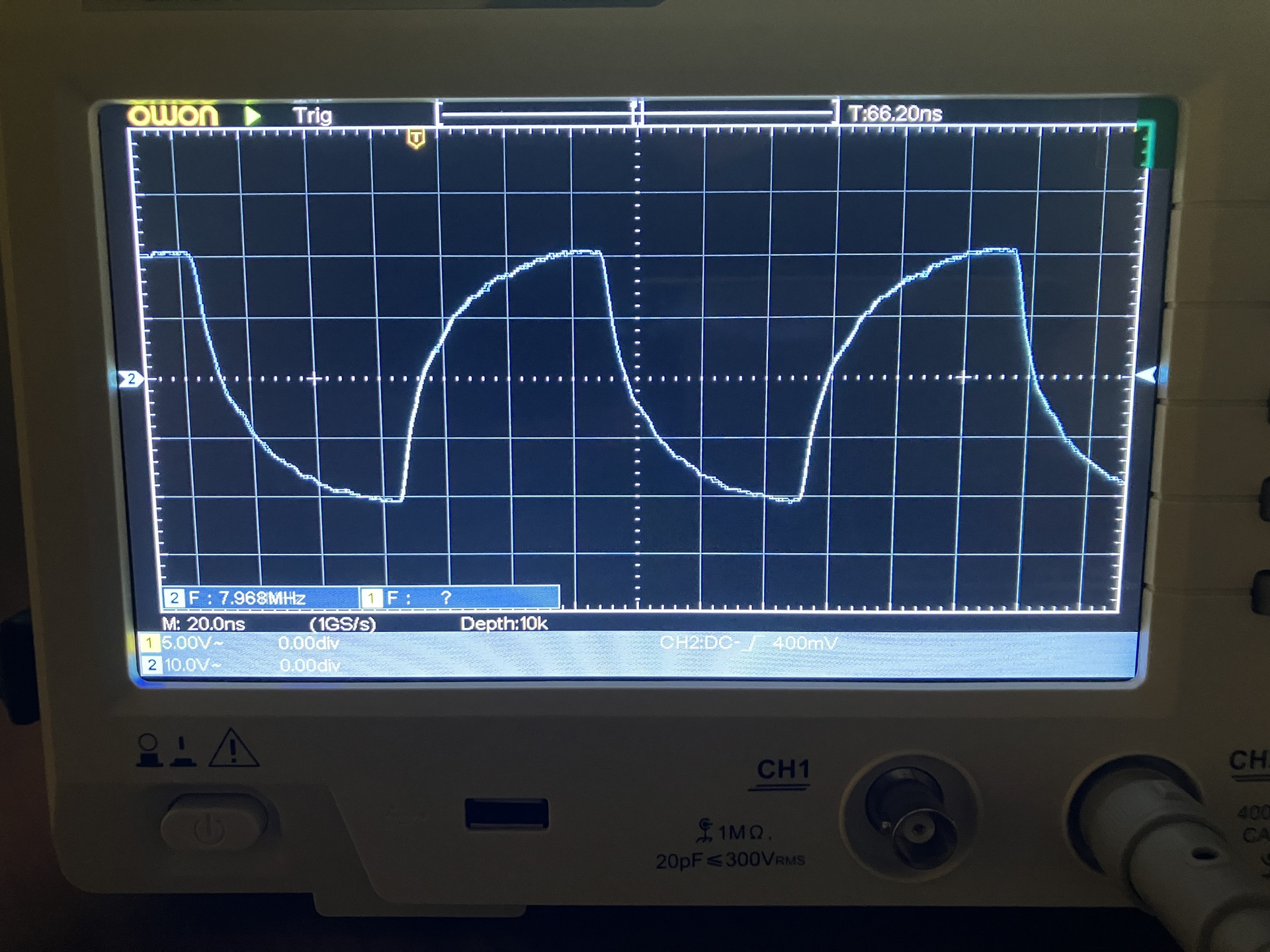

(#) Suba53 válasza Tambi hozzászólására (») Márc 19, 2024 /
Nekem ez a 8MHz-es jelalak nem nagyon tetszik. Nagyon elintegrálja valami parazita kapacitás.
Sajnos jelenleg nincs olyan generátorom, ami 8MHz négyszöget adna, így ellenőrizni sem tudom.
Egy 100MHz sávszélességű szkópon ennek jobban kellene kinézni, hiszen az alap harmonikuson kívül még 3 felharmonikust torzítatlanul át tud vinni, a negyediket kezdi vágni.
Lehet, hogy a generátor kimenete nincs illesztve a mérőfejhez?
Valaki meg tudná nézni?
(#) proli007 válasza Suba53 hozzászólására (») Márc 19, 2024 / 1
Hello! Ha van egy 74HC invertered, azzal simán lehet készíteni egy "tökéletes" 10MHz-es négyszögjelet.
(#) nagym6 válasza Suba53 hozzászólására (») Márc 19, 2024 /
Esetleg 1/1 mérőfej, ami kb. 6-10 Mhz határ.
(#) Suba53 válasza proli007 hozzászólására (») Márc 19, 2024 /
Van, sőt HEF4060B is, amiben van oszcillátor, meg egy bináris osztósor.
Azzal talán még egyszerűbb is. 10V tápról elvileg megy a 10MHz.
Már csak a rászánt időt kell összekaparnom.
„Ha van egy 74HC invertered”
Lényeges a "HC", "HEF4060" lassú fel-le futás.

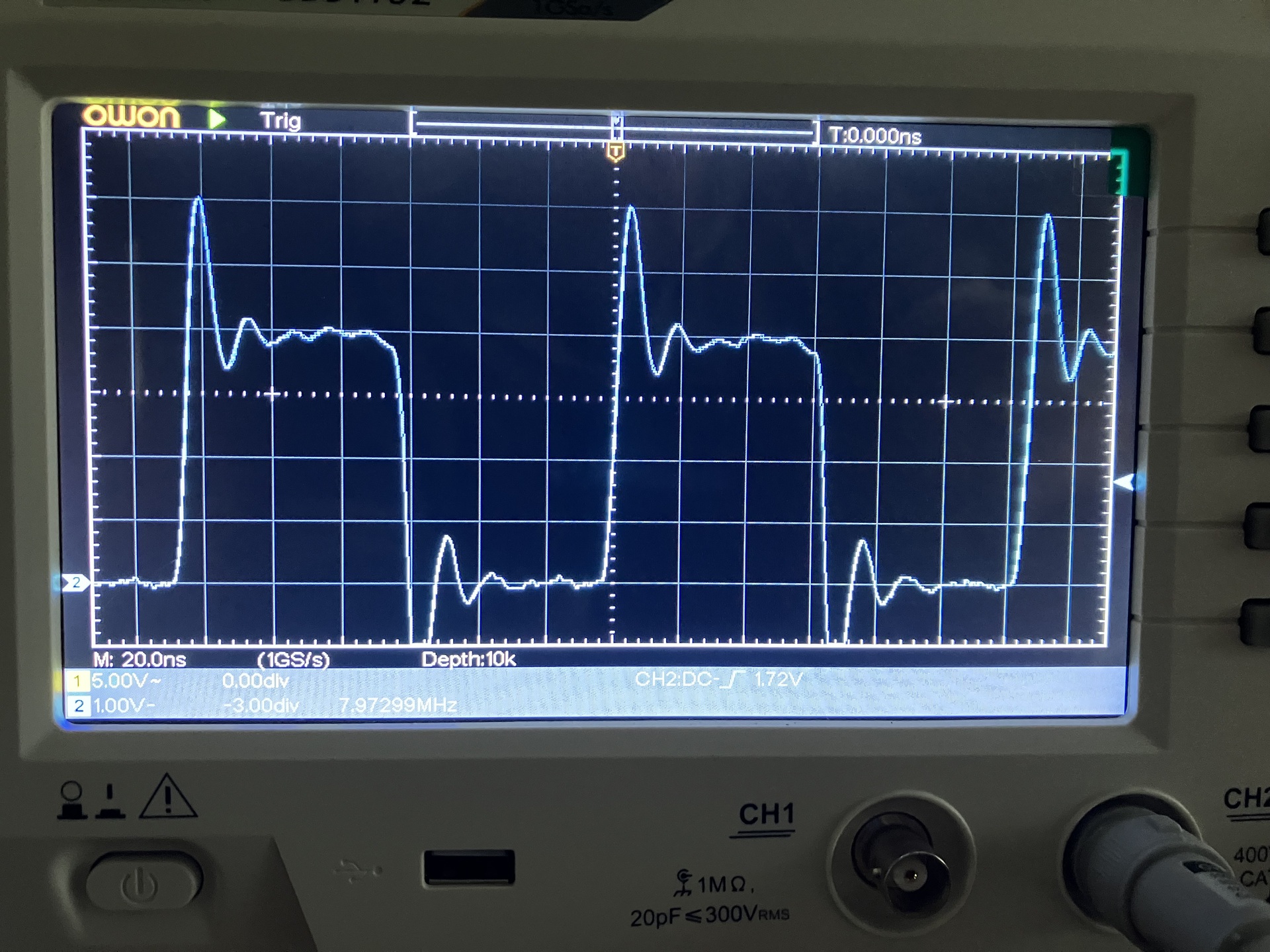

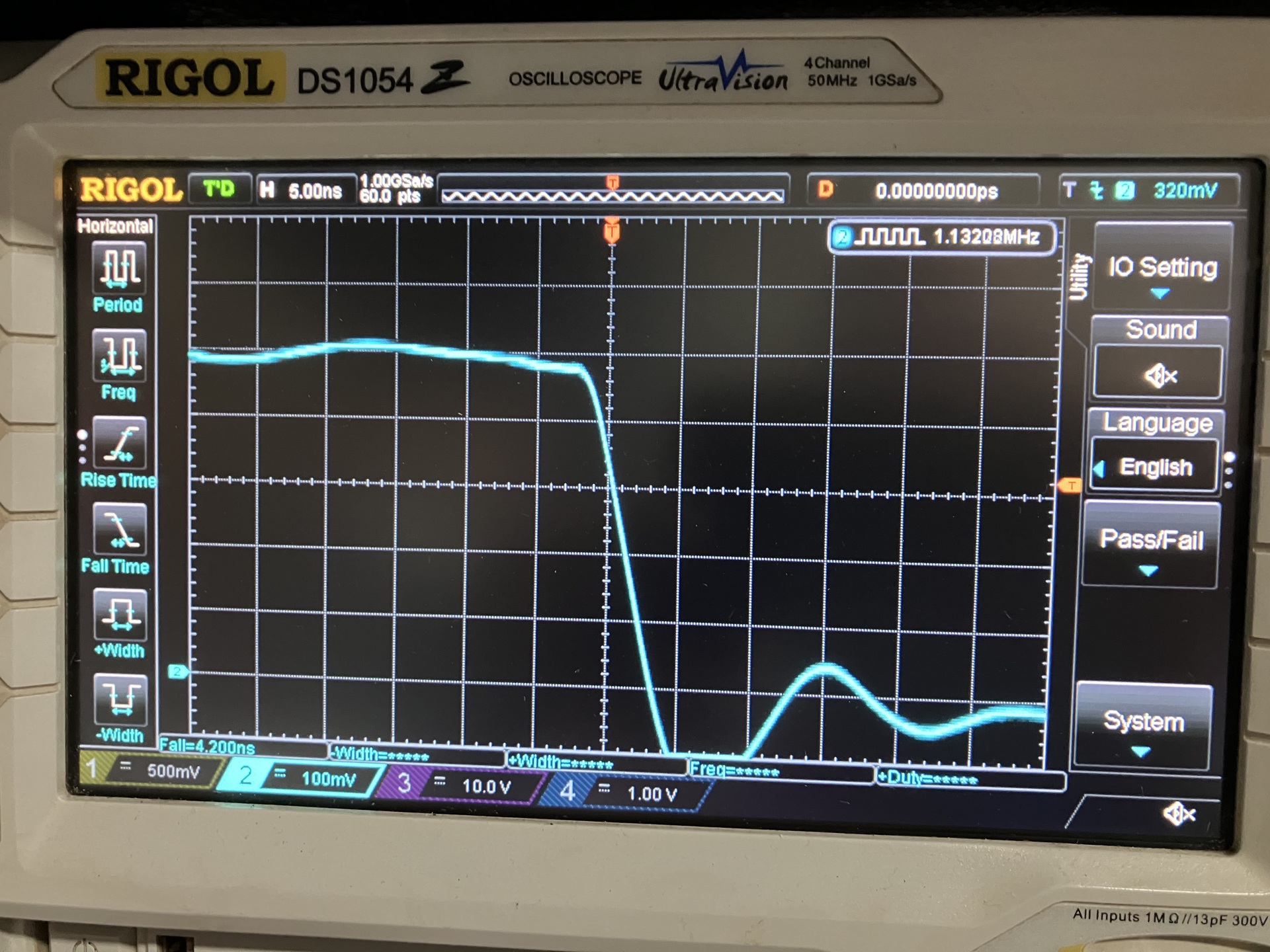

(#) Tambi válasza Suba53 hozzászólására (») Márc 27, 2024 /

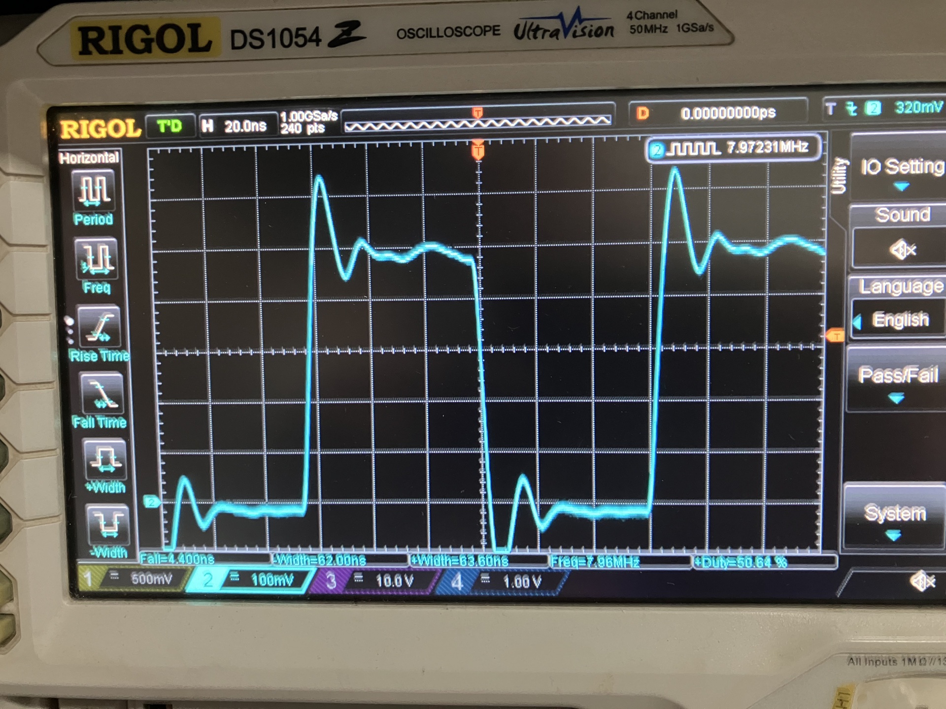

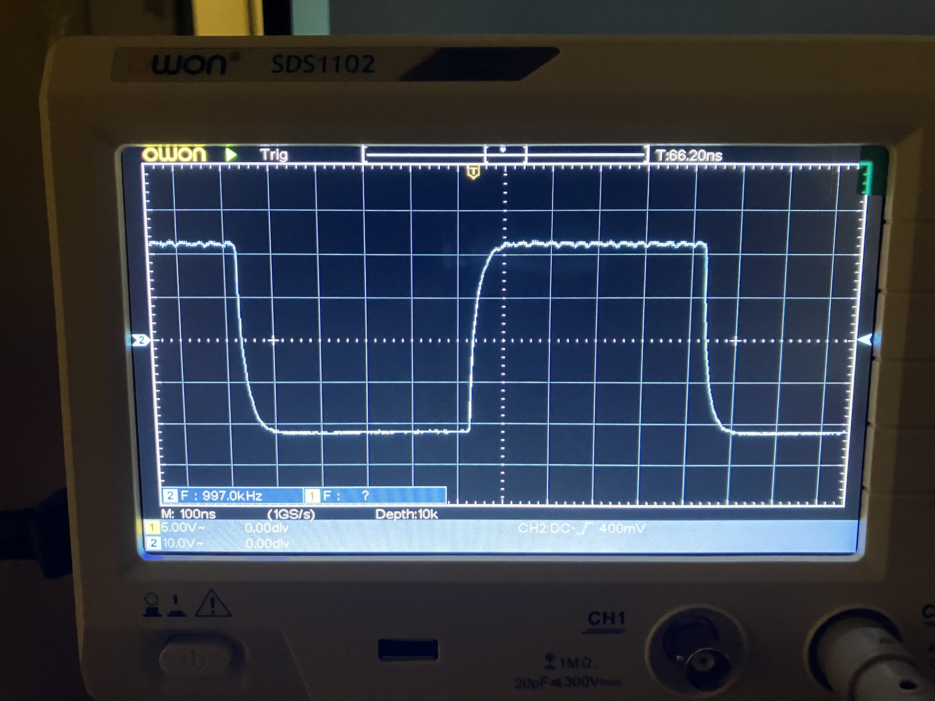

Köszönöm a türelmeteket, kissé elhúzódott az összehasonlítás a RIGOL DS1054Z és az OWON SDS1102 között. Kétségtelen, hogy az OWON nem tud olyanokat mérni és számolni, mint a RIGOL, de a képek magukért beszélnek.
Az OWON öthete 70 eFt, volt, a RIGOL nyolcéve 120eFt-be került.
"Stanbéli" szakik nyilván teljes joggal mondják, hogy azért annyira egyforma a jel, mert amatőrszint minkettő, de az OWON is "megéri a pénzét"... (az "OWON_FEL_7nsec" kép 2nsec/div állásban készült, innen az eltérés)
Segítségeteket köszönve derűs estét kíván; Tambi.
A hozzászólás módosítva: Márc 27, 2024
(#) majkimester válasza Tambi hozzászólására (») Márc 27, 2024 /
RIGOL-nál az első USB-be egy pendrivot bedugva és a zöld nyomtató gombot megnyomva könnyedén lehet a képernyőről png mentést készíteni. Az OWON is biztosan tud hasonlót, csak esetleg a menüben kell keresgélni. Így sokkal értékelhetőbb képeket tudnál feltenni.
