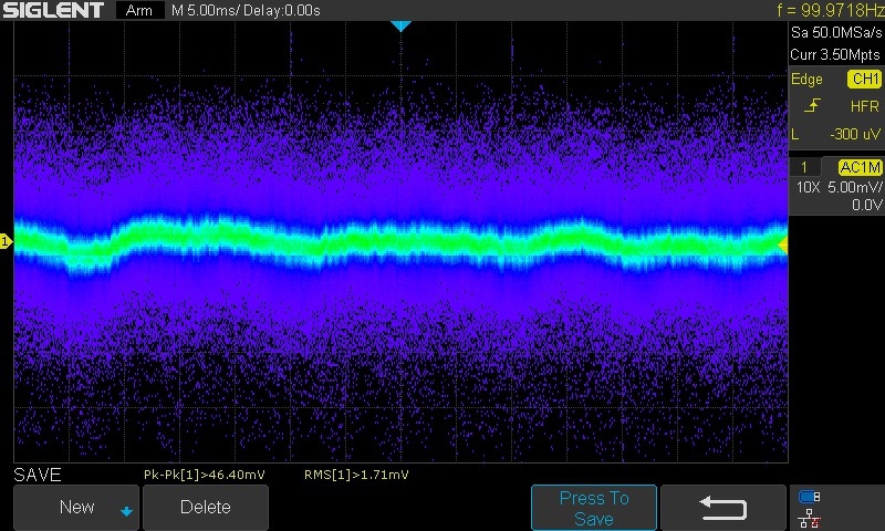

(#) Ge Lee válasza Massawa hozzászólására (») Ápr 13, 2024 /
Hasonló dolgokra jó, pl. ha bekapcsolom akkor a táp kimenetén színekkel elkülönülve látom mi az ami zaj és mennyi a valódi hullámzása a jelnek. Amelyikben nincs ilyen funkció azon ezt nem látod csak egyben, egy színnel az egészet.
(#) dB_Thunder válasza Ge Lee hozzászólására (») Ápr 13, 2024 /
Akkor ezt a Micsigem is tudja! Nem színben, de fényerőben.
Akkor ennek ma már semmi köze a foszforhoz, csak rajta maradt a kifejezés mint szamáron a fül.

(#) Massawa válasza Ge Lee hozzászólására (») Ápr 13, 2024 /
Ennek abszolut semmi köze az LCD képernyöhöz meg valamilyen foszforhoz.

(#) nagym6 válasza Massawa hozzászólására (») Ápr 13, 2024 / 1
Szoftveresen utánozza, szimulálja a foszfor hatást. Nagyon jól meg tudják oldani a jobbak.
Így még kedvünk szerint beállíthatjuk az utánvilágítási időt, jobb mint az eredeti foszfor.
