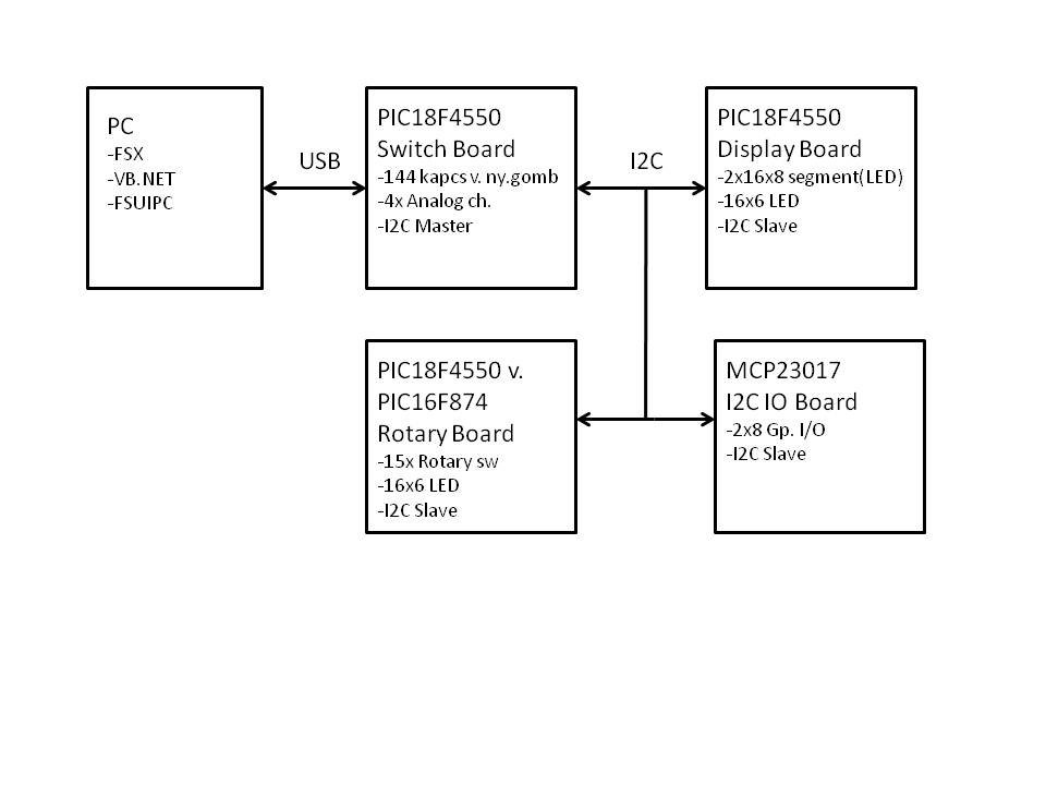

Fejlemény:
Most tesztelek egy új "fejlesztést".
Nézd (nézzétek meg) a blokkvázlatát. Szivesen hallanék javaslatot, kritikát.

A cél az, hogy a saját szánk íze szerinti hardvert "fejlesszünk".
Most éppen egy PIC-es joyt tesztelek. Úgy tűnik, hogy lassan eligazodok az USB descriptoron, így a joyt személyre tudom szabni.
Amit ki kellene találni, hogy mit is tudjon a rendszer. Kijelző (7 seg) száma, nyomógombok, kapcsolók, visszajelzők (LED, izzó) száma.
Azt gondolom észrevetted, hogy az FSX nem szimulál le mindent. Van néhány dolog, amit viszonylag egyszerűen le lehet szimulálni a valósághübb repülés érdekében.
Amúgy én is a költséghatékonyságra törekszem. Ezért is jó, ha más ötletét, elgondolását is megismerem.
