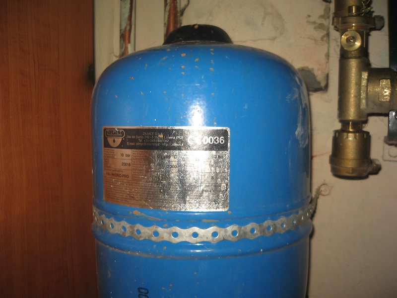

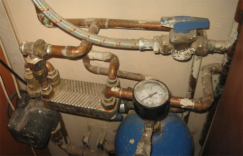

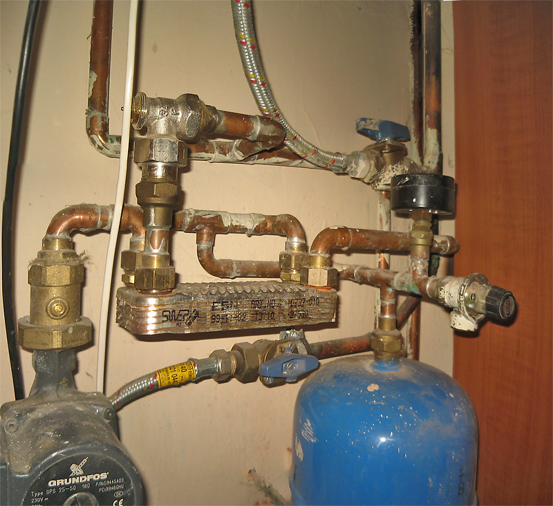

(#) andrew_j_j hozzászólása Okt 19, 2009 /
Üdvözlet Mindenkinek!
Remélem nekem is müködni fog a padlófűtésem némi okosítás után
A sztori röviden: néhány éve a lakás átesett egy teljes hideg-melegvíz, radiátoros és padlófűtés kiépítésen, mivel a lakás megvásárlásakor mindössze egy falikút állt "rendelkezésre". A költségvetés elég szűkös volt. A szerelési minőség talán vissza is fog köszönni a csatolt fotókon. A fűtésrendszer kiépítes után a "szaki" csinált egy teljes próbaüzemet, majd mégegyet a a padlófűtés fedőbeton elkészülte után. Tehát a rendszer üzemképes, de annak idején azt mondta, h hiányzik vmi kütyü (nem emlékszem a megnevezésre) és enélkül ne használjam a padlófűtést, a radiátorok viszont mehetnek. A mai napig is csak a radiátorok mennek. Az egyik fotón bejelöltem, h emlékeim szerint hova kellene illeszteni azt a kütyüt, de lehet, h rossz a memóriám, mivel ez évekkel ezelőtt volt.
Rendszerleírás: BAXI Eco 240i kombi cirko. Erről megy a melegvíz, radiátorkör és ha sikerül beüzemelni akkor a padlófűtéskör is.
A radiátorkör: 2 radiátor a szobában és 1 törülköző szárító a fürdőben.
Padlófűtés kör: 1 kör a konyhában (10m2 felület) és 1 kör a fűrdőben (7m2).
Az lenne a kérésem a fórumozó társakhoz, h segítsenek nekem beüzemelni a padlófűtés kört. A fotókon látható Grundfos szivattyú nincs hálózatra kötve, szerintem a rendszer sincs rendesen feltöltve, és a kék tartályban sincs nyomás.
Szeretném saját magam megoldani a feltöltést, légtelenítést, szivattyúbekötést, esetleges plussz termosztát hozzáadását a rendszerhez stb., mert minden víz-gázos mást mond és az összegek is az eget verdesik amikkel előálltak, ahhoz képest, hogy majdnem kész rendszerről beszélünk.
Mostanában olyan jelenség jött elő, hogyha folyatom a melegvizet akkor pár perc alatt a radiátorok is felfűtenek elég forróra. Az egyik szerelő aki nálam járt azt mondta, h vmi szelep kiment a cirkóban.
Várom kérdéseiteket, véleményetek különösképp a megvalósítás minőségét és átgondoltságát tekintve.
Kérlek titeket, h lehetőség szerint jelöljétek be a képeken, h mi micsoda nehogy rossz irányba állítgassam a dolgokat. Nagyon tetszett a hideg-meleg víz áramlásának írányokkal történt ábárzolása egy korábbi sorstárs fotóján. , nagyban megkönnyítené az én dolgom is.
Köszönettel,
András

(#) bbalazs_ válasza andrew_j_j hozzászólására (») Okt 20, 2009 /
Valoszinuleg az u.n. valtoszelep mehetett ki. De akkor nehezen lesz meleg a vized, nem? (a radiakat is futi)
Ez kapcsolja at a nagy futokorrol a kis melegvizes korre (akkor kombicirkod van ezek szerint). Ez is egy hocserelo valojaban.
Ami hianyzik, valoszinuleg a hocserelo. Itt az a gond, hogy a radiatoroknak sokkal magasabb homersekletu viz kell, mert kicsi a feluletuk es levegot melegitenek.
A padlofuteshez kb 40 fokos vizet ajanlanak. Hogy a hatasfok jobb legyen, erre szoktak hasznalni a hocserelot.
Nalam ilyen nincs (igaz, radiator sincs), csak beallitom azt a kb 45- 50 fokot eloremeno futoviznek es hajra!
(#) Sergei válasza andrew_j_j hozzászólására (») Okt 20, 2009 /
Szia neked a linken lévö eszköz kell.
(#) (Felhasználó 46585) válasza andrew_j_j hozzászólására (») Okt 20, 2009 /
Hát hőcserélőd az van, az a lapos, rovátkolt tetejű az, az a feladata, hogy a kazán előremenő vizéből alacsonyabb hőmérsékletű vizet csináljon a padlófűtéshez. Amit bejelöltél, az egy motoros szelep (csap). Nem igazi motor van hozzá, hanem valami nem is tudom mi, szóval lassan zárja el a csapot. Ami nincs rajta, az a lényege, nem tudom pontosan mi a neve, de az a rész a "motor". Ez egy fekete téglatest alakú doboz, oldalán van egy kapcsolószerűség, amivel mechanikusan is be lehet kapcsolni, különben pedig a hálózati fesz. működteti. Épületgépészeti boltban árulják, rajzold le, hogy milyen szelephez kell, tehát, a szelepből csak egy kis pucuka áll ki. Azt nyomja be a "motor".Tudni fogják, hogy mi az... Erről a kapcsolószerűségről lehet látni azt is, hogy a szelep nyitott, vagy zárt. Valószínű, az volt a szaki elképzelése, hogy ez a szelep lezár, ha elég meleg van a helyiségben. És gondolom, kikapcsolja a Grundfoss szivattyút is. Talán a szobatermosztát vezérli őket?
Ha jól betonozták a padlófűtást, akkor a csövekben most is víznek kell lennie, ugyanis, a betonozás előtt nyomás alá kell helyezni a csöveket, hogy nem lukas e valahol. És sokkal jobb nyomás alatt, - tehát vizzel feltöltve ,- betonozni, mert sokkal jobban bírja a cső a gyűrődést, mert a betonnal teli talicskát simán áttolják rajta. A kék tartály nekem kicsit furcsa, ha jól emlékszem, a fűtéshez pirosat szoktak használni, - ez kevésbé bírja a nyomást, meg olcsóbb is. A fehér meg tágulási tartály a melegvízhez. De attól még lehet ez is jó. Valahol, az alján szokott lenni egy nagy lapos műanyag fedő, ezt tekerd le, alatta van egy szelep és autóspumpával fel tudod fújni. Legyen benne mondjuk egy bár nyomás. Ezt nyomásmérővel kell ellenőrizni. Az a nyomásmérő, ami most nullán áll, nem ezt a nyomást méri, hanem az adott vízkör nyomását. ( A tágulási tartály két részből áll, egymástól egy gumimembrán-szerűséggel elválasztva. Amit fel kell pumpálni, azon nincs nyomásmérő, hanem azt a szelepre kell csatlakoztatni.) Az osztó-gyűjtő valahol rá van kötve a vízhálózatra. Óvatosan nyisd meg a csapot, hogy a vízhálózatból menjen be víz a padlófűtéscsövekbe. Lehet, hogy akár 5...10 liter víz is hiányzik belőle. ( Már ha fel volt töltve a betonozás előtt. Ha feltöltötték, akkor benne is kell hogy legyen a víz, mert azt már elég körülményes onnan kiszedni... ) Természetesen, az osztó-gyűjtőn legyen az összes csap nyitva. Ha már tele van, akkor fogod látni, hogy a nyomásmérő ( ami be van építve ) elkezd mutatni. Közben, a légtelenítő szelepek kicsit fütyülhetnek, mert jön ki a csövekből a levegő. Ezeknek a tetején van egy csavar, az legyen jól meglazítva és a későbbiekben is legyen így. Addig engedd bele a vizet, míg egy bár nem lesz a nyomás. Ez azt jelenti, hogy a tágulási tartályban a gumimembrán középen van. Ha elkezd a rendszer fűteni, akkor a víz tágulni fog és a gumimembrán kezdi csökkenteni annak a tartályrésznek a térfogatát, amit az előzőekben felpumpáltál egy bárra. Tehát, egy kicsit nőni fog a nyomás, mondjuk 1,2 bár lesz 40 fokon. Ez elvileg jó, akkor már megy is a fűtés. A padlófűtésbe nyilván nem szabad akármilyen hőmérsékletű vizet belengedni, legyen ez maximum 50 fok. ( Bár a mostani csövek ennél sokkal nagyobbat is kibírna, de a beton, meg a burkolat, meg különösen a csemperagasztó már nem nagyon. Szóval, ha ennél melegebb víz akarna bemenni a csövekbe, akkor le kell állítani a szivattyút. A szivattyúnak,- ha többsebességes,- akkor állíthatod a vízhozamát. Nyilván, kis fordulaton melegebb víz fog bemenni a csövekbe, mert a a hőcserélőről lassabban viszi el a hőenergiát. Nagy fordulaton, meg úgy tűnik, mintha kicsi lenne a hőcserélő, mert a nagy vízsebesség miatt nem tud felmelegedni eléggé a víz. A végeredmény egy felfűtött helyiségnél az lenne, hogy nagyon meleg van bent, az előremenő és visszajövő vízhőmérséklet alig különbözik. Tehát, mindenképpen kell valami ami leállítja a szivattyút, talán lehetne egy csőtermosztát, ez egy olyan szerkezet, amit az előremenő vízcsőre kell szerelni, van rajta egy kapcsoló és ha eléri a víz a beállított hőmérsékletet, akkor a kapcsoló kapcsol és mondjuk kikapcsolja a szivattyú tápellátásást. Ekkor, a hőcserélőn nem jön át több hőenergia, hiszen a víz áll a padlófűtés oldalon. ( szerintem, nem kell bele az a motoros szelep, megy anélkül is, de ha már ott van, akkor az is elzárhat a csőtermosztátra. Egyébként, ezt helyiségek fűtésénel leválasztására használják, pl vagy csak a földszintet fűtse a kazán, vagy a tetőteret is, tehát ilyesmire. Nézd meg valahogy, ha ez a szelep nyitva van, akkor nincs gond, nem kell rá a "motor" sem. Mielőtt bármit veszel, próbáld ki az egészet úgy, ahogy leírtam. Itt még nagyon sok minden van amit figyelembe kell venni, de a fentiek már elegek ahhoz, hogy fűteni lehessen vele.
A fényképek alapján kicsit körülményes így tanácsot adni, le kellene rajzolnod az egész rendszert, meg írd oda, hogy mi-micsoda, vagy legalább kb. a kinézetét.
Hát, vagy a váltószelep rossz, vagy a vezérlése. Egyszerre nem fűtheti a használati melegvizet, meg a radiátorokat is. Erre való a váltószelep, benne van a kazánban. A meleg víznek van prioritása, tehát, ha a hőérzékelő hidegnek érzi a vizet, akkor a váltószelep átvált és a melegvizet kezdi fűteni, a radiátorok meg nem kapnak ilyenkor energiát.
(#) VIM válasza andrew_j_j hozzászólására (») Okt 20, 2009 /
Helló!
Amit berajzoltál piros nyíllal, az egy thermosztatikus sarokszelep és ez kell rá:Bővebben: Link
Ez egy padlófűtési szabályzó készlet. Minden benne van amire még szükség van a szivattyú és sarokszelep vezérlésében. Annyi a dolgod, hogy beazonosítsd a sarokszelepet, ki gyártotta, hogy a rajta lévő menethez kompatibilis legyen amit venned kell. A szerelő bizonyára egy közismert típust épített be.
Különben, minden korrektnek tűnik így első blikkre, (csapok, légtelenítők, fittingek, csatlakozások, csőátmérők).
Ha úgy döntesz, hogy beszerzed a szettet, akkor majd berajzolom, mit hová tegyél, vagy ha gondolod az általad felrakott képekbe berajzolva felrakom majd ide vissza.
Üdv.:VIM
