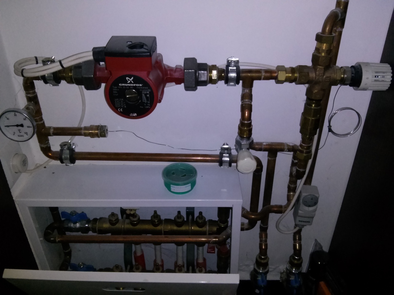

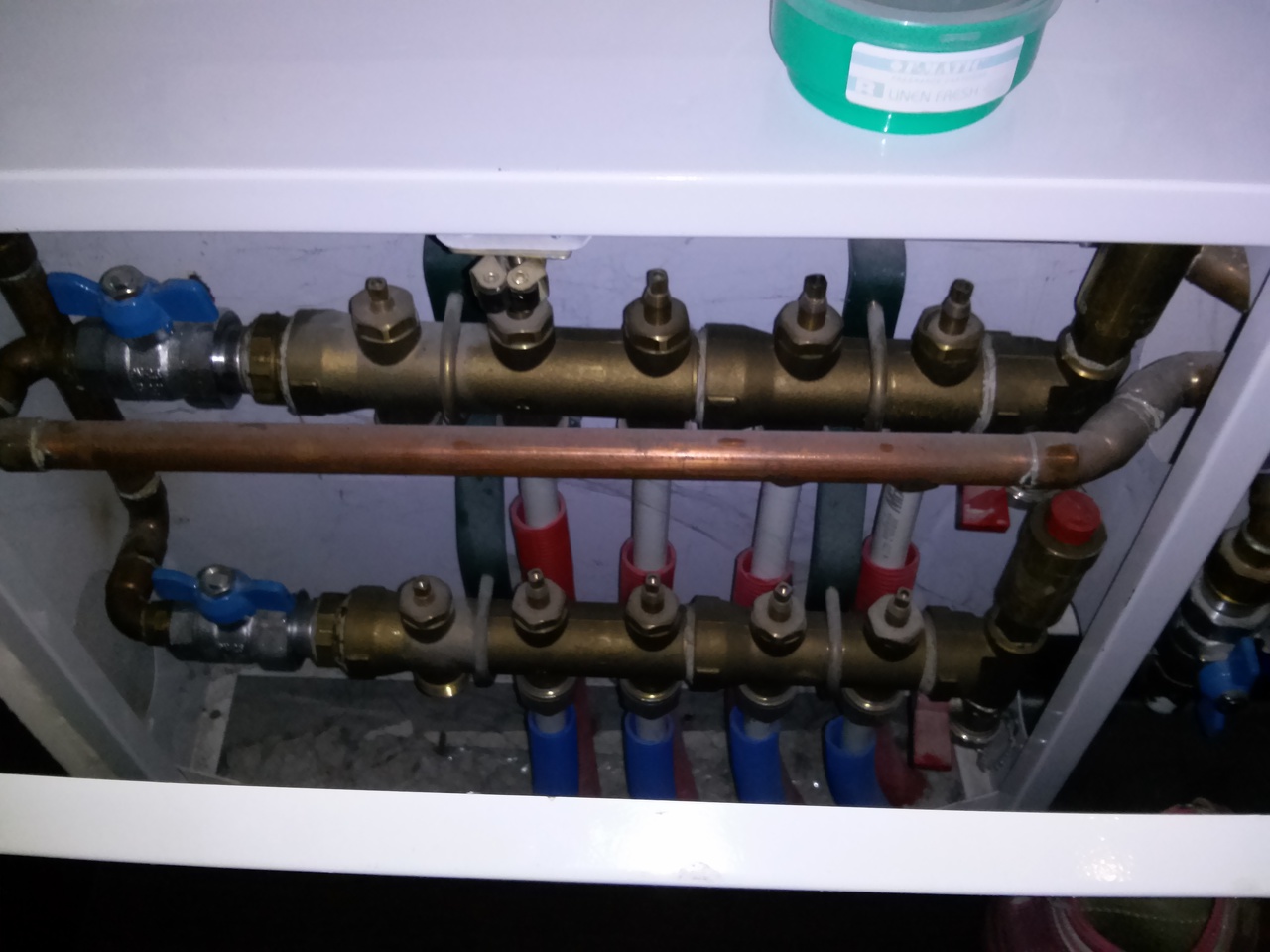

Kb egy hónapja költöztünk be az új kecóba, eddig távfűtéses lakásban laktunk, szóval új nekünk még a saját vezérlésű fűtés varázsa
Próbálom felvenni a fonalat, de azért megkérdeznék 'érdekfüggetlen' hozzáértőket is a fűtési rendszerünk működéséről.
Adott egy 74nm-es ikerház fél, ahol nagyjából a nappaliból nyílik minden, szinte egy légtér a lakás. A 3 kisszobában radiátor van, míg a nappaliban (ahol szintén kő van) és a többi köves helységben padlófűtés + fürdőben törölköző szárító.

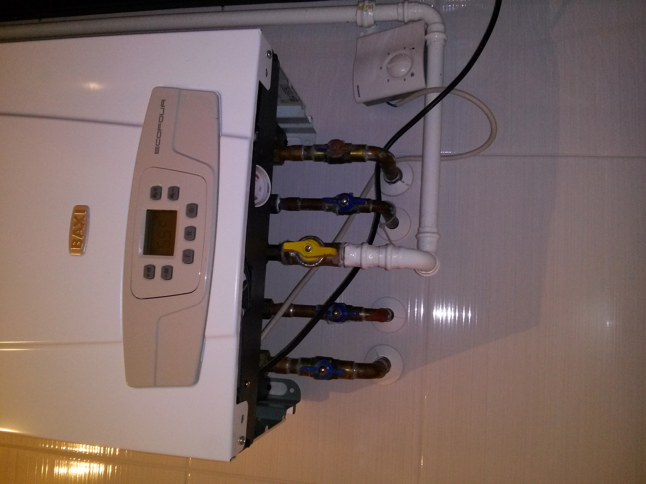

A kazánunk egy Baxi EcoFour 24F készülék. Az előző lakó a termosztátot valamilyen oknál fogva oda tette mellé, ez látszik a képen is. Most vettem egy Computherm Q7RF-et, ezt a napokban tervezem felszerelni, hogy a nappaliban legyen a termosztát.

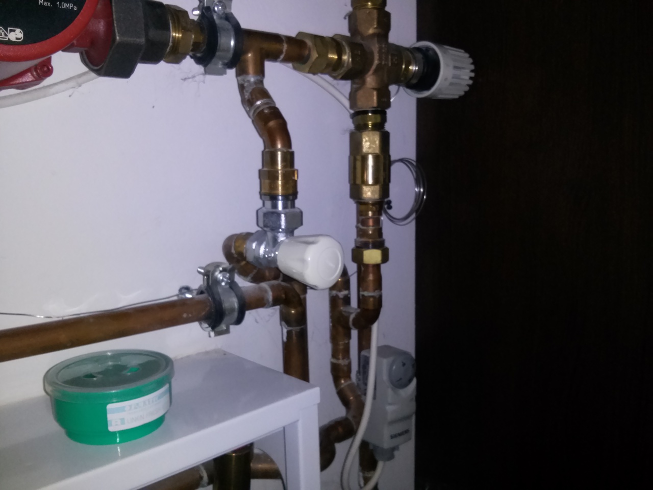

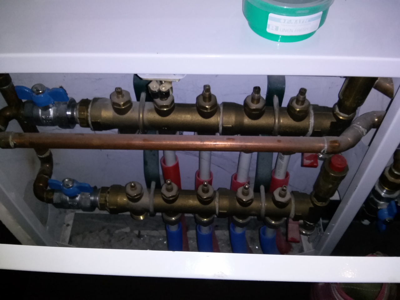

Ami érdekesebb a padlófűtés vezérlése, ami saját szivattyúval és mindenféle termosztáttal, egyebekkel el van látva, viszont így ebben a formában nem igazán tudom hogy működik, illetve hogyan idomul a radiátoros rendszerhez.
Ha megy a fűtés, akkor a kerek hőmérőn látom, hogy megy bele az 50-60 fokos víz, de hogy pontosan mit szabályoz a többi, azt nem tudom.
A mostanában 1-1 éjszakára bekapcsolt, kb 1,5-2 fokos (21-22-ről 23-ra) felfűtések alkalmával a kő még csak minimálisan sem melegedett, de persze ehhez gondolom folyamatosan kéne menjen bele az 50 fokos víz órákon át.
A gázszerelő mindenképpen padlófűtés tisztítást akar velünk csináltatni, mert szerinte biztosa le van iszaposodva ... 50k ... mondjuk ehhez nem kellett volna előbb megnézze? Mondjuk kiereszteni egy kis vizet?
Arra gondoltunk, hogy lehet le kéne tekerni az összes radiátort és úgy ráadni azt a pár fokos fűtést, gondolom akkor addig melegítené a padlófűtést, amíg az le nem adja a megfelelő hőt ........ csak - szintén gondolom - ez után szinten kellene tartani a padlót, mert biztos nem olcsó hagyni kihűlni aztán megint felmelegíteni
Előre köszi a válaszokat, minden tanácsot szívesen veszek

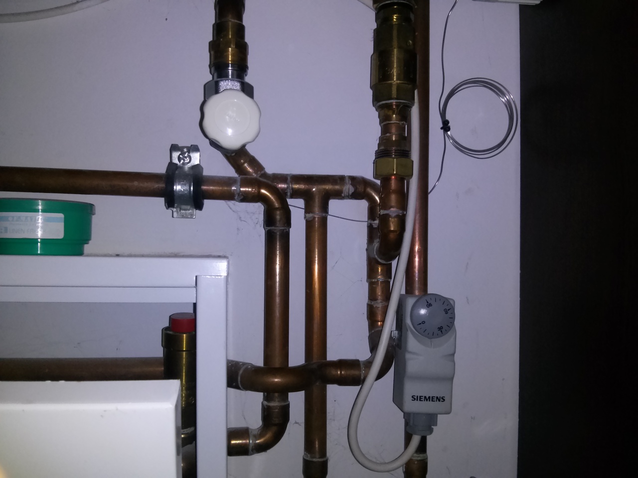

(#) Kovabe válasza LazaHunter hozzászólására (») Okt 5, 2015 /
A termosztát kicsit sajátos modon lett felszerelve mondhatni sehogy. Ehez képest javallom hogy mihamarabb szereld fel az új termosztátot. Az hogy mosatni kéne hát az kérdéses, elöbb be kéne állitani a termosztátot a megfelelő helyre és figyelni a működését. Azt tudni kell a padlófűtésről hogy lomha és nem feltétlen javallott a 40-45 fok feletti hőmérséklet (már láttam túlfűtott padlót és nem szép látvány sem a szerelőnek sem a tulajnak.
Nem egy mestermű a "hőközpont" de a funkcióját képes ellátni, ötletes de nem feltétlen jó meoldás a csőtermosztát megoldás. Ha van rá lehetőség akkor a radiátorokra 1 darab kivételével javallom a termofejek felszerelését és a leghidegebb helyiségbe elhelyezni a termosztátot (persze ahol van padlófűtés is).
Még annyit hogy ha fel tudsz szerelni egy tömlövéget egy slag végére akkor ez akár többször egymás után is működik és így akár te is át tudod mosni a rendszered.

(#) zoszka válasza LazaHunter hozzászólására (») Okt 6, 2015 /
A padló vezérlése kicsit kusza, de jól van összerakva. Egy értéktartó szabályzás lett kialakítva és plusszba lett beépítve egy előkeverő szelep is. A csőtermosztát arra való, hogyha a fűtési rendszer előre menője lehűl akkor kikapcsolja a szivattyút is, mert feltételezi, hogy nem megy a fűtés. Kisebb rendszernél előnyösebb ha kikapcsolja és a cirkó váltószelepét se terheli így. Télen nem fog tudni kihűlni a padló, ha a szobatermosztátot radiátoros helységbe rakod. A kiegyenlítettséget a padló hőfokának jó beállításával tudod elérni. 1-2 nap folyamatos fűtés után kezd majd kiegyenlítődni. Addig türelem.
A hozzászólás módosítva: Okt 6, 2015
(#) zoszka válasza zoszka hozzászólására (») Okt 6, 2015 /
A plusszba beépített szelep tehermentesítésre is szolgál, amikor a fűtést már nem kéri a szobatermosztát, de még nem kapcsolt ki a padló szivattyúja.

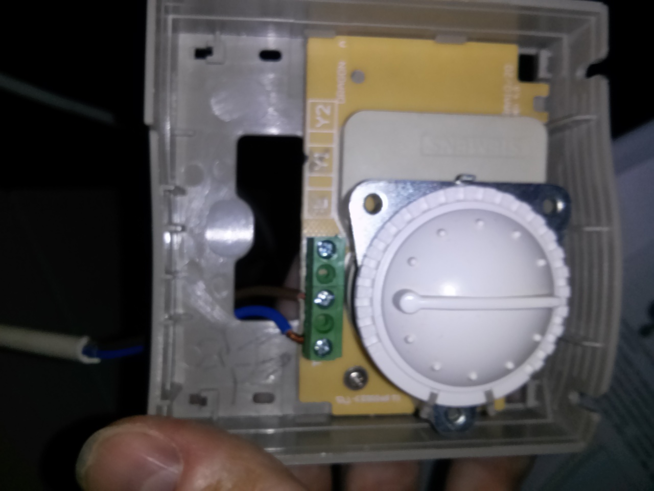

(#) LazaHunter válasza Kovabe hozzászólására (») Okt 6, 2015 /
Köszi a választ.

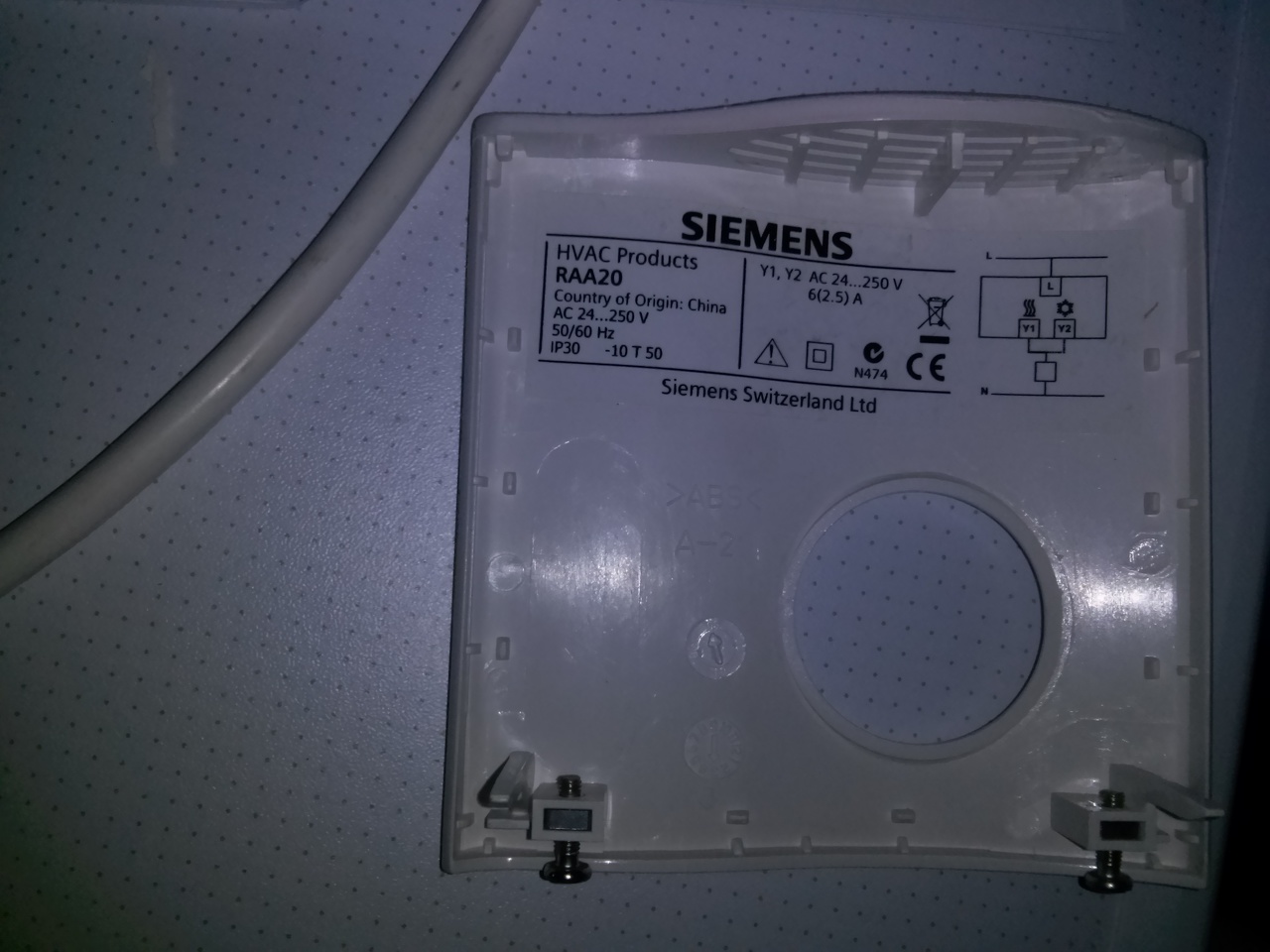

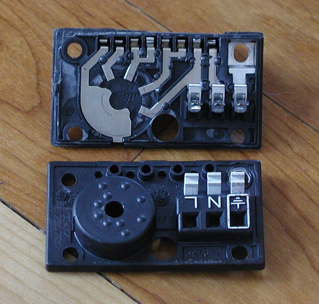

Ma nekiugrottam volna a termosztát felszerelésének, de ahogy szedtem le a régit, tanácstalan lettem.
(3-as kép nagy lett, külön feltöltve)
Az új termosztát vevőegységére rákötöttem egy villásdugót (NL - 3-as kép szerint), majd szétszedtem a most fent lévő termosztátot, de abban csak két vezeték van, és a bekötési rajz alapján ha jól látom az is NL (1-es és 2-es kép). Viszont az új termosztát bekötése szerint (3-as kép) a kazán felől valami más kellene. Leszedtem a kazán elejét, de egy műanyag házas burkolat alá fut a kábel, nem mertem tovább bontani
Esetleg vmi ötlet?

(#) dbase válasza LazaHunter hozzászólására (») Okt 6, 2015 /
A régi mechanikus egyszerűen ha hideg van összezárja a 2 vezetéket.
Az új elektronikus gondolom nem elemről megy ezért kell neki a 230V amit bele is kötöttél, majd a régi termosztát 2 vezetékét bekötöd lazán az 1-2 csokiba.
Szerintem ne félj
(#) Doky586 válasza LazaHunter hozzászólására (») Okt 6, 2015 /
A régi az egy passzív termosztát nem kellett neki táp; az új egy aktív elektronikát tartalmaz ezért kell neki táp, ami a 230V~ A Kazán 230V bemenetéről hozd el a 230-at és kösd be a termosztát megfelelő pontjaira. A lényeg (életvédelmi ok) hogy egy dugó kihúzásával mindkét szerkezet áramtalanítódjon! Érdemes az új termosztát vevőrészét a kazán mellé szerelni, új kábelekkel, a régi kebelezés felesleges, a régi helyen nem lesz semmi.
Az új termosztát mérő részét olyan szobába tedd ahol nincs termofej.

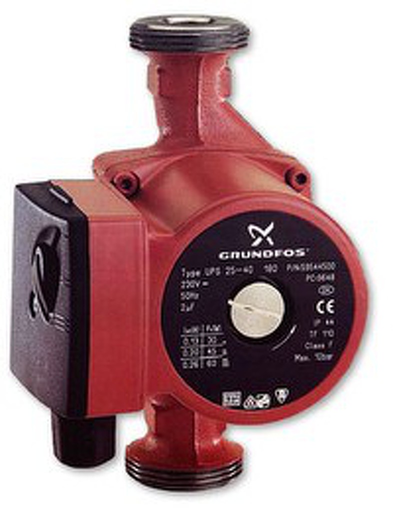

(#) dolfin hozzászólása Okt 7, 2015 /
Nem tudom, jó helyen kérdezem e, de padlófűtés révén láttam itt már szó volt a Grundfos UPS 25-50 -es keringtetőszivattyúról.
Sajnos az én szivattyúmon eltörött a fokozatállító kapcsoló és nem tudom milyen fokozatban maradt. Elég lassan dolgozik, félek hogy a legalacsonyabban.
Valaki tudna segíteni, hogy hogyan tudom bekötni a max fokozatra fix-en?
Köszönöm a segítséget.
(#) VIM válasza dolfin hozzászólására (») Okt 7, 2015 /
Szia! ITTmár egyszer szétszedtem és készítettem róla néhány felvételt. A kapcsoló tengelye hol tört el? Van-e valamennyi csonk amire rá lehetne fogni fogóval, hogy a megfelelő fokozatba tudd kapcsolni?
(#) dolfin válasza VIM hozzászólására (») Okt 7, 2015 /
Belül a műanyag forgó rész, ami a fém érintkezőket tekeri szétmállott. Nem lehet tekerni. Amilyen állásban akkor volt az lett most is.
Ha jól értelmezem, akkor 1-2-7-es rész van zárva (1-2 áthidalt) és az 5-6 rész zárva akkor lesz 3-as fokozatban?
A hozzászólás módosítva: Okt 7, 2015
Egy ilyet találtam... talán segít valamit
Mostmár értem a lényeget. Ha a fázist az 1-2-es lábra direktbe kötöm akkor max sebességen fog járni.
Köszönöm VIM a segítséget.
(#) LazaHunter válasza LazaHunter hozzászólására (») Okt 8, 2015 /
Na, csak nekiugrottam és szétszedtem a kazánban lévő műanyag dobozt
Sehol nem találok magyar nyelvű manualt a kazánhoz, de láttam egy oroszt, amiben egy rajzon mintha rajta lett volna a bekötés, majd egy yt videón (szintén orosz) láttam hogy lehet hozzáférni a dobozhoz, és annak a hátulján volt.
Nekiveselkedtem és szétkaptam, ezután már egyértelmű volt, hogy az 1,2-be van kötve a manuális termosztát. Elvileg el tudom hozni onnan a 230-at is, de azt nem kezdtem el kikábelezni, meg nehezen is hozzáférhető, úgyhogy azt hagytam a külső villásdugón.
Most így f...án szuperál a vezeték nélküli kütyü ... kell is, mert a hétvégére már hideget mondanak.

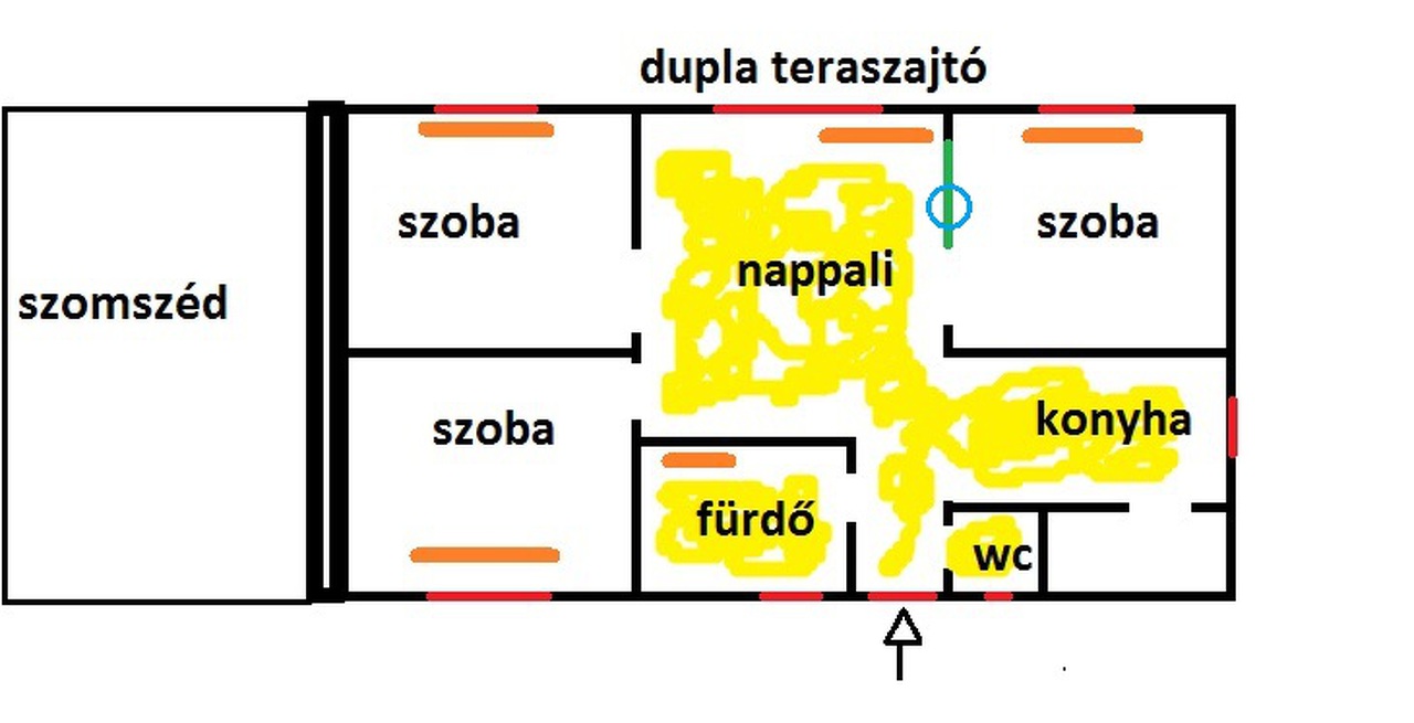

Csináltam egy gyors skiccet a kecóról - nem pontosan méretarányos, a nappali jóval szélesebb, mint a szobák, min 1,5x.
Pirosak a nyílászárók, a zöld csík mentén ki van bontva a szoba fala jó 100-120cm magasan, ez a dolgozó - azaz majd egy légtér a nappalival, a narancssárgák a radiátorok (fürdőben törölköző szárító), sárga folt a padlófűtés (mindenhol kő), az egész kecó 74nm.
Kék karika, ahol most a vezeték nélküli termosztát van.
Alaphelyzetben abból indulok ki, hogy mivel elég nagy a terület, amit csak padlófűtés fed, annak rendesen üzemelnie kell, különben két radiátornak kell kifűtenie az egészet (80x60-asnak tűnnek, nappali és dolgozó).

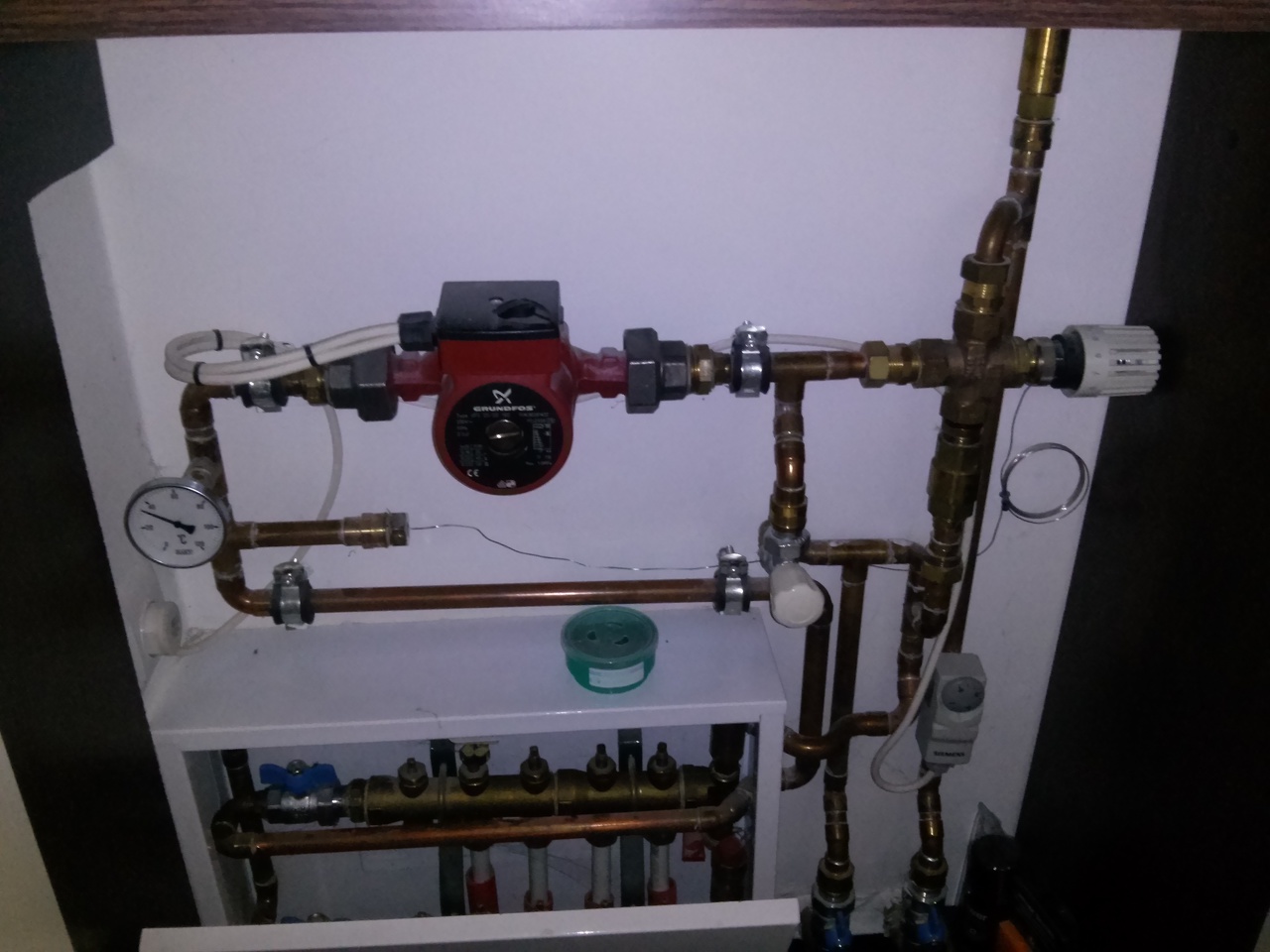

Futnék még egy kört a padlófűtés témában, mert nem pontosan értem a rendszerem működését, így szabályozni sem fogom tudni rendesen
Gyanús volt nekem, hogy ez a padlófűtés nem is megy, mert ahogy rá-ránéztem a szivattyúnak semmi hangja nem volt.
Aztán fogtam, és a csőtermosztátot letekertem 30-ról 20-ra, és egyszer csak beindult.
Na most próbáltam rájönni mi micsoda .... azt tudom, hogy a jobb oldali csövön jön a meleg víz, elvileg azt mérné a csőtermosztát, adott hő felett be kéne kapcsolja a szivattyút, ami elkezdi nyomni a padló felé a vizet .... a padlóvíz hőmérsékletét a bal oldali nagy kerek hőmérő mutatja. Ezt egyrészről tudom szabályozni a jobb oldali számozott termofejjel, amivel szabályzom mennyi meleg víz menjen a körbe ...... és akkor itt jön be az amit nem tudom mi, hogy van közép felé egy fehér színű szelep, ami lentről jön (jobb oldali alsó két csőből a bal oldali, hideg víz), és azt tippelném, hogy ezt nyomja be a számozott termofej és a szivattyú közötti részen, és kvázi ezzel keveri/csökkenti a beáramló meleg víz hőfokát, hogy az ne legyen túl meleg a padlónak.
Ezt jól gondolom? Azaz a termofejen beengedett meleg, majd az utána lévő hideg keverékét nyomja a szivattyú, a hőfokát ez után látom, és a csőtermosztát meg csak akkor kapcsolja be a rendszert ha érzékeli, hogy meleg a víz?
Már csak az lehet talány, hogy miért nem érzékelte 30 fokosnak a vizet, miközben ilyenkor már az álló szivattyú mögött is 50 fokos volt??
És ha ott középen valóban hideg víz jön keveredni, az honnan jöhet? Azért gondolom, hogy az, mert ez a rész itt hideg működés alatt is. Ráadásul ha az, akkor azt keveri a visszatérő ágból jövő vízhez is, van ott egy T elágazás.
