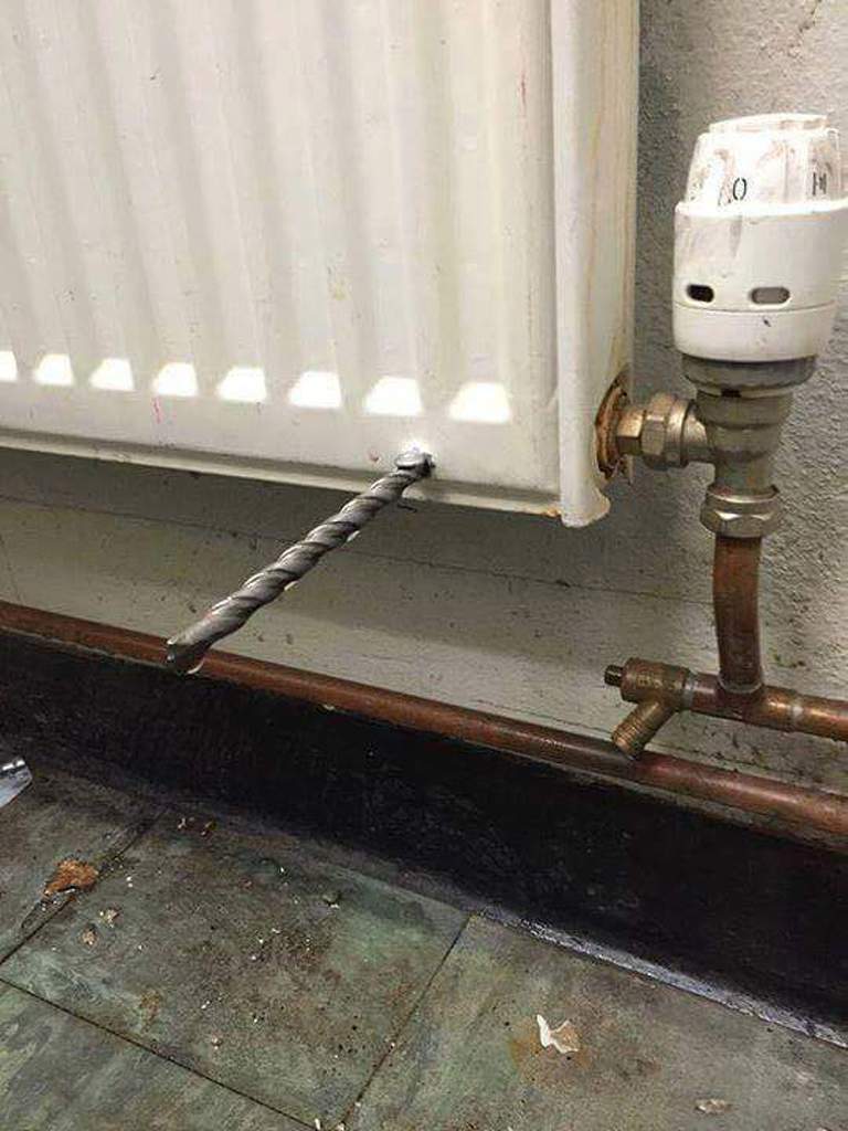

Nézzetek, mit talaltam a neten bongészve... Igy hetvegere jo lesz.
