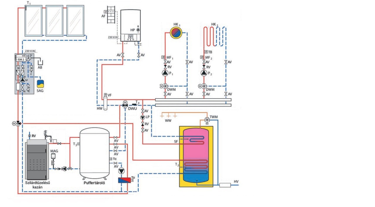

Kedves tagok. Segítséget szeretnék kérni egy fűtés illetve HMV rendszer tervéhez. Ez egy újonnan épülő ház amibe padlófűtés van ami fatüzeléses kazánról menne. A tervezett rendszerben van puffer tartály. a HMV-t napkollektorral és fatüzeléssel is elő kellene állítani. Eddig megvan a kazán(TJK 36kw), illetve 1 hőcserélős bojler. Én vagyok az építtető és őszintén szólva kicsit aggódom, hogy egy feleslegesen bonyolult, rosszul működő rendszert építsenek ki, ezért szeretnék én is képbe lenni és ha lehet előállni egy komplett kapcsolási rajzzal ami tartalmazz a szerelvényeket és pontos sorrendjüket, helyüket a rendszerben.
Amiket szeretnék hogy a rendszer tudjon:
- a kazán meg legyen védve a visszatérő hideg víztől (kazánvédő szelep).
- a begyújtásnál a padlófűtést fűtsem és ha meleg van már a házban akkor kezdje el fűteni a puffert.
- a padlófűtés visszatérő lehűlt vizéhez keverjen a rendszer meleg vizet a pufferből ami utána újra a padlófűtésbe menne viszza, vagyis a padlóba végigment és lehűlt vizet keverné fel a rendszer a puffer melegvizével a megfelelő hőmérsékletre az előremenő víznek.
- a pufferből ki lehessen venni HMV-t. van egy bojlerem amit napkollektorral szeretnék fűteni de az csak egy hőcserélős így a nagy fűtési pufferből is ki kell tudjak venni használati melegvizet.
kérdés:
- a padlófűtéses rendszerhez kell csőkígyós/hőcserélős puffer vagy nem? azt hallottam hogy kell, mert különben a kazán elkoszolja a padlófűtés renszert és a szerelvényeket.
- ebből következik a másik kérdésem, hogy ha HMV t akarok kivenni a pufferből is akkor az 1 v 2 hőcserélős legyen?
Tudna valaki segíteni egy rajzzal hogy hogyan is nézne ki egy ilyen rendszer? A lehető legegyszerűbb megoldást keresem. Előre is köszönöm.

(#) zoszka válasza gnanda hozzászólására (») Nov 17, 2020 /
2 példa a rendszeredhez.
(#) zoszka válasza zoszka hozzászólására (») Nov 17, 2020 /
Ha csak 1 kevert hőmérsékletet akarsz előállítani, akkor egy albatros 2.3-as az egészet levezérli.
A hozzászólás módosítva: Nov 17, 2020
(#) Kovabe válasza zoszka hozzászólására (») Nov 17, 2020 /
Bocsánat hogy belekotnyeleskedek de szilárd tüzelésű kazánt nem kötünk zárt rendszerbe. Márpedig itt mind a két képen úgy van kötve.
(#) zoszka válasza Kovabe hozzászólására (») Nov 17, 2020 /
Ezek elvi rajzok, ráadásul ott van a jelölés a hűtökör csatlakozásnak. Amúgy köthető minden további nélkül, ha, mint a rajzokon, rendelkezik hűtőkörrel. Vagy hőcserélővel leválasztva, aminek a primer oldala nyitott.

(#) Mate78 válasza zoszka hozzászólására (») Nov 19, 2020 /
szia,
jól látom, hogy a rendszerterveken a szilárdtüzelésű kazán-puffertároló vize nincs elválasztva a padlófűtésétől?Tehát ugyanaz a víz megy a padlófűtésbe mint a szilárdtüzelésű kazánba, és a puffertárolóba?

(#) zoszka válasza Mate78 hozzászólására (») Nov 20, 2020 /
Igen és igen.

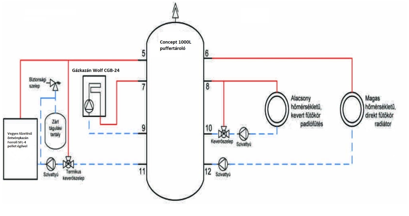

(#) Mate78 válasza zoszka hozzászólására (») Nov 20, 2020 /
Csak azért kérdezem, mert nálam is így van,hogy öntvénykazán, Concept 1000L-es puffer, és padlófűtés, és azon gondolkoztam, hogy jó-e úgy.Elég sárga a víz, gondolom rozsda okozza.Nem lesz probléma ebből hosszútávon?Illetve van még egy Wolf CGB24 gázkazán is, az is ugyanazt a vizet fűti.Vélemény?
Csak vízkezelés és szűrő/leválasztó kérdése.
(#) Mate78 hozzászólása Nov 25, 2020 /
a csatolt kép szerint van kialakítva az otthoni fűtésem.A kérdésem az, hogy hova kössem be az iszapleválasztót, és milyen típust ajánlanátok.Az egész rendszer rézcsövekkel van szerelve,a padlófűtés pedig 5 rétegű csővel, ha ez számít.Köszönöm.
(#) Topi válasza Mate78 hozzászólására (») Nov 25, 2020 /
Mindenképpen visszatérő ágba, hőtermelő / hőcserélő visszatérő ágába, ha csak iszapleválasztó. Ha mikrobuborék leválasztó és iszapleválasztó egyben, akkor előremenő ágba, de együtt nem ajánlom egyáltalán, két külön funkció, két külön helyen célszerű.
Én Flamco Clean Smart-ot használok.

(#) zoszka válasza Mate78 hozzászólására (») Nov 25, 2020 /
A tároló 9 és kazán közé.
A Flamco Clean Smart-ot nagyon nem ajánlom. Kb mint halottnak a csók, annyit se ér.
Adey, vagy Fernox.

(#) gulyi88 válasza Mate78 hozzászólására (») Nov 25, 2020 /
Hozzá nem értőként írom amit írok.
Nem írtad, de úgy vettem, hogy a puffertároló egy víztér. Azaz a gázkazán a rendszer és a vegyeskazán áltat összedzsuvázott vizet "issza".
Első sorban a gázkazánt kell/illik védeni. Szóval a 9-es ágban a helye az iszapleválasztónak.
Megint hozzá nem értőként:
Videókat és információs anyagokat nézegetve a Topi által használt flamco mágnesei nem győztek meg, nekem valahogy ellenszenvesen kicsinek tűntek, ráadásul kívül vannak a logó műanyagában.
Így én a Fernox totalfiler TF1 választottam. Nem reklám!
Ez csak iszapleválasztó, buborékleválasztást nem végez. Buborék leválasztásra szerintem a puffer tetejénél amúgy sincs jobb hely. TF1-ben az nem tetszik, hogy műanyag a ki-bevezető csatlakozás (hamar ki lehet végezni a menetet), na meg nem éppen olcsó,
de úgy voltam vele, hogy "ha már új kazán, akkor legyen kövér" .
Hogy jobb-e egyik a másikánál, azt tudja a fene.
