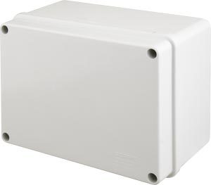

Talán kiderült, hogy kezdő vagyok, szóval az alkatrészekben is kérek némi segítséget. Én ezeket nézegettem:
Relpol R4N-2014-23-5230-WTL relé 5db - 7.000.-Ft
Relpol relé foglalat R4 relékhez GZM4 5db - 5.000.-Ft
Időrelé, meghúzás késleltetés 0,1s-600s AC/DC 12-240V 1db - 7.000.-Ft
Kanlux DB108S 8 modulos kötődoboz 1db - 2.000.-Ft
Jók lesznek ezek?
Ha igen akkor ez így 21.000 ehhez még hozzájönnek a wagók, kábelek ilyesmi és ott vagyok mintha vettem volna egy kész zónavezérlőt. Jól látom, hogy ez így nem tud olcsóbb lenni?
(#) Bakman válasza Pere hozzászólására (») Okt 12, 2020 /
Attól függ, milyen zónavezérlőt veszel. Van olcsóbb és van drágább is.
A kötődoboz helyett vegyél egy zártat, ha nem akarod nézegeti a reléket. Igaz, a zárd dobozban nincs kalapsín. A többi jó, mi is ilyen reléket szoktunk venni.

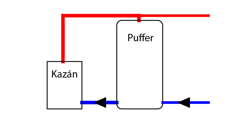

Sziasztok. Lehet, hogy kérdésem konkrétan nem ide tartozik de érdekelne a véleményetek. Fűtés korszerűsítésen gondolkodom. A ház 90 nm 1 szintes. Padlófűtést szeretnék a 3 hálószobát kivéve oda radiátorokat. Lenne egy vázlatrajzom ha esetleg vegyes tüzelés is lenne. A kérdés az lenne, hogy lehetne-e kombinálni kondenzációs gázkazánnal lévén, hogy az alacsonyabb hőmérsékleten dolgozik jól, a radiátoroknak pedig több hőmérséklet kell. De bármilyen ötletet szívesen fogadok, hogy ki milyen fűtést alkalmazna. Előre is köszönöm.

Ez a rajz több sebből vérzik. A radiátorkörnek nincs keringtetőszivattyúja, így csak nagyon vastag csövekkel működhet gravitációval. A fűtési melegvizet a puffertároló felső részéből kellene kivenni, mert a rétegződés miatt alul hideg benne a víz, fűtésre alkalmatlan (bár gondolom ez csak a rajztechnika miatt lett így megoldva). Az ábrádon lévő padlófűtés "keverőmegoldása" csak akkor működik rendesen, ha van némi "előnyomása", tehát van a rendszerben előtte egy másik szivattyú ami betolja a fűtővizet az osztó felé. Meg ez a keverés (ha jól emlékszem) 10-12KW fűtési energiáig használható, bár az értékre nem esküdnék meg.
Azt azért meg kellene fontolni, hogy egy ilyen vegyeskazán-puffer teljes kiépítésben, anyagárban számolva sem áll meg ötszáz-ezer forintból. Ha van gáz akkor nem nagyon éri meg a kiépítés, talán akkor ha esetleg van olcsó tüzelőanyag beszerzési forrás.
Persze ezzel nem szeretném a kedved elvenni ettől a tervtől, de érdemes belekerülési és megtérülési számításokat végezni mielőtt belevágsz egy ilyen rendszer megépítésébe.

(#) Bakman válasza Geri86 hozzászólására (») Okt 22, 2020 /
Puffert csak vegyestüzelésű kazánhoz érdemes rakni, kb. olyan elrendezéssel, ahogy az ábrán is látszik. Így használható a rendszerben termosztát is.
