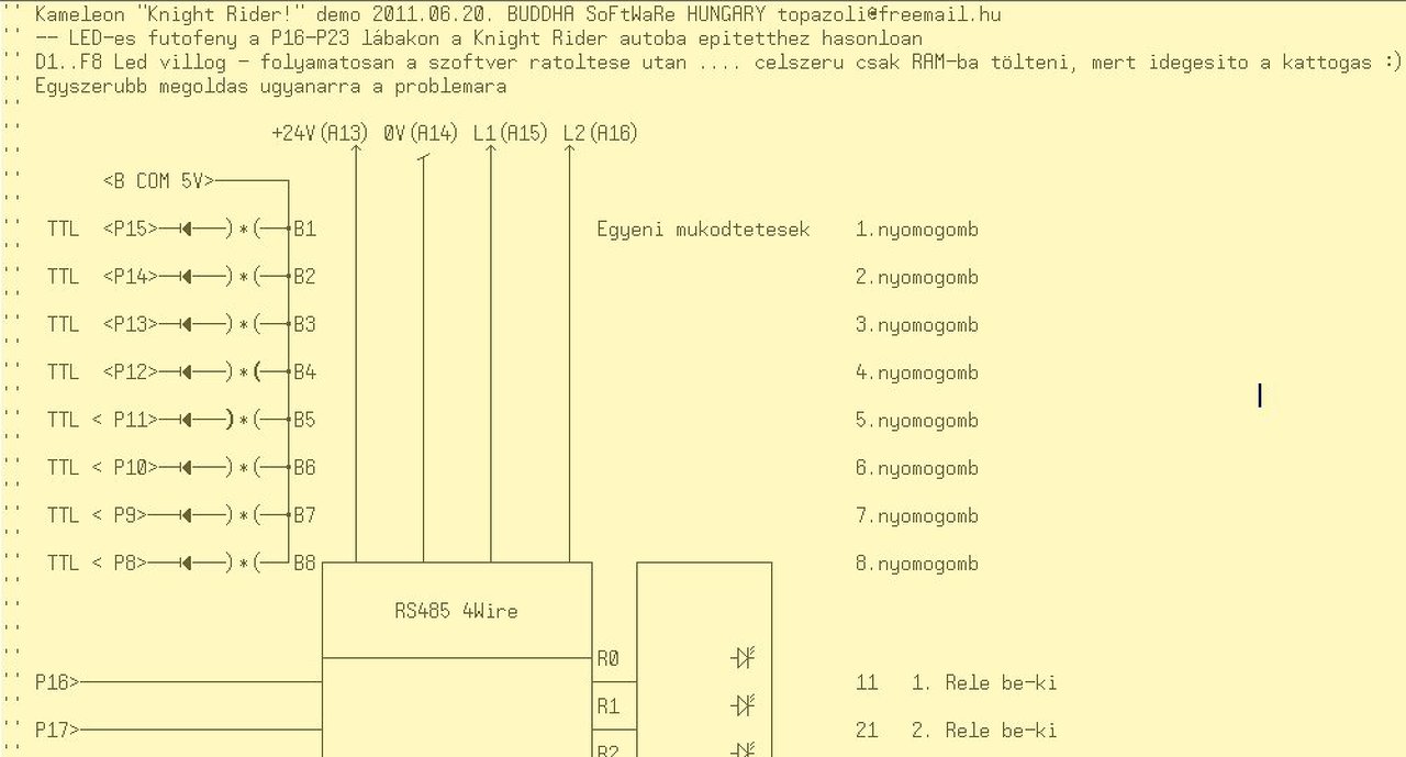

Kezdjük is az elején. Mi tetszett meg elsőként a P8x32 programozói felületében? 1.) A mérete. Nem kellett több száz Mega felesleges szoftvert feltöltenem a PC-mre csak azért, hogy futtathassak egy pár kB-os programocskát. 2.) Az egyszerűsége. Lássuk csak (kép). A szoftverbe lehet kommenteket írni (nagy cucc, mondanák mások). Azonban ezek eleve TXT alapú programok és a megjegyzések is TXT alapúak. Ez már jobban tetszik, mert nem gond másolni, beilleszteni, nyomtatni. Ami azonban zseniális, hogy a program, használható dokumentációként is, mindössze egy saját Parallax karakterkészlet segítségével. A mellékelt programrészlet ezt (remélem) jól szemlélteti.
Folytassuk, ahogyan a sorozat mondja: Természetesen jelmagyarázatot is tudunk így a rajzunkhoz biggyeszteni (jelmagyarazat.jpg). Ezzel nagyjából el is értünk a fejléc-jelmagyarázat végéhez, bár ragozhatnánk egy darabig. Az érdemi rész ezután kezdődik A "CON" feliratú rész után. Érdekessége a Propeller Toolnak (bár messze nem egyedi), hogy a megfelelő parancsokat színekkel elkülöníti a többi programszakasztól. A megjegyzések eddig halványsárgák voltak, A "CON" már egy élénkebb sárga színt kapott. Mire is jó ez a szakasz? Sok alap adat itt kap értéket, nevet, itt adhatjuk meg az órajelet, a szorzót:
