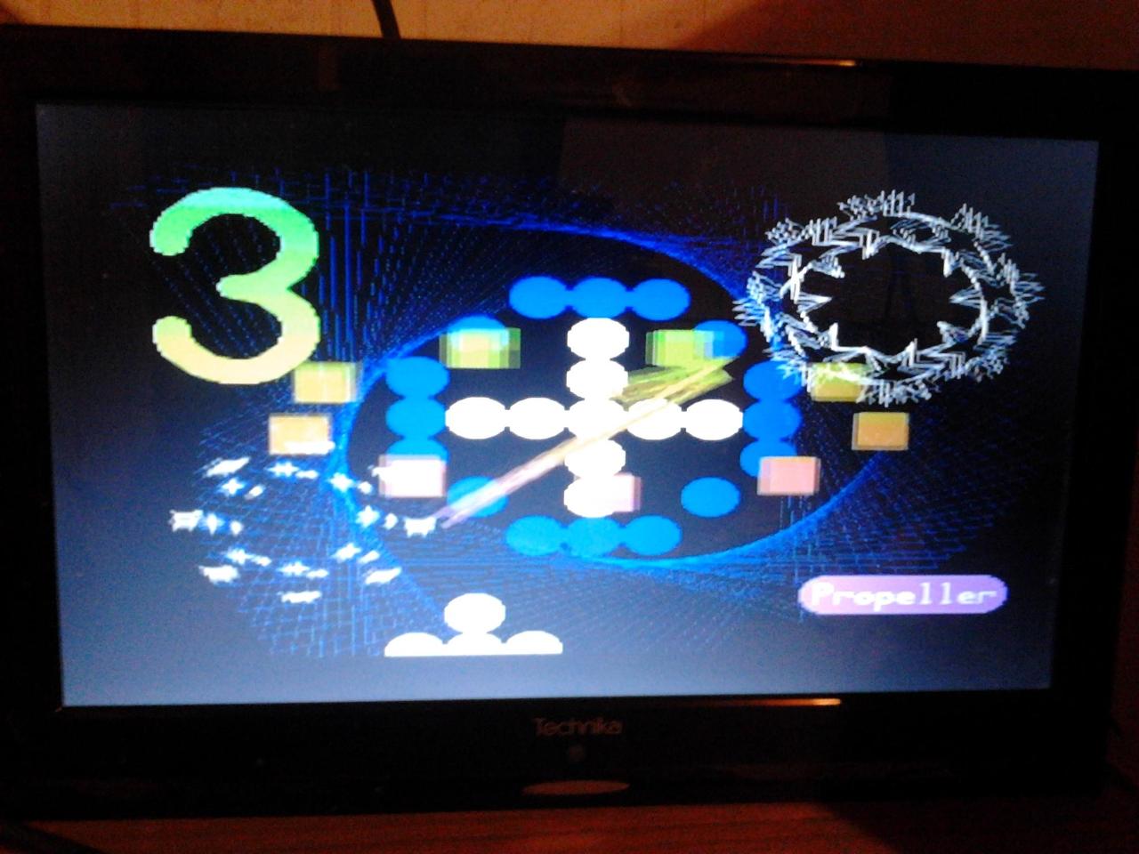

(#) GPeti1977 válasza GPeti1977 hozzászólására (») Dec 15, 2014 /
Sajnos szét kell bombáznom úgy néz ki a Parallax DSO-mat mert rájöttem hogy nem fejleszthető tovább.
Töltsük be a Graphics_Demo spin-t és az első képen látható demó ábrát kapjuk, a programban van egy ilyen sor:
_stack = ($3000 + $3000 + 100) >> 2 'accomodate display memory and stack
Növeljük meg a program méretét, legegyszerűbb ha létrehozunk egy tömböt mindegy:
long test1[224]
A _stack túllépés még nem figyelmeztet de a bal felső sarokban már kezd a kép szétesni 2. kép
long test1[230] felett már kommentelni kell a _stack sort mert figyelmeztet a túllépésre,
de ekkor már videójel sincsen a kimeneten.
Hiába van látszólag 6000long szabad területem de az lefoglalódik a képernyőre írás miatt, sajnos a mikrokontrollerek assemmbler részét nem vágom.
A szkóp panel eleje maradna mert jó lett zajra, is csak kérdés mit használjak a Propeller helyett?
Vehetek TFT kijelzőt és PIC32 vagy valamivel újra írhatom az egész programot, bár a legtöbb kijelzőhöz írt driver állítólag elég lassú de ezt magam is tapasztaltam, a Microchip P32 GUI Dev Board elég gyors lenne a DMA és külső RAM támogatással de 60000Ft ért már egy komplett szkópot lehet kapni, meg beáshatom magam az MPLAB rejtelmeibe, és ennél a panelnál alig maradt szabad kivezetés.
Esetleg Rasberry Pi.
Vagy megvárom a Parallax2 -t igaz itt a HDMI felbontás miatt már érdemesebb lenne az A/D átalakítót 10 bitesre cserélni.
Esetleg mint a Hydra játékok is azért mennek mert külső memória bővítés van hozzájuk toldva, úgyhogy a problémán Chip Gracy sem tud segíteni.
(#) kameleon2 válasza GPeti1977 hozzászólására (») Dec 15, 2014 /
Szia! Nem értem miért nem eleve külső memóriával próbálkozol. A 32k eléggé egzakt méret. Csodákat nem lehet benne tenni - annak ellenére, azért sok mindent igen. Pedig az Assembly lenne a korrekt megoldás, mert ezek eléggé időkritikus folyamatok. Esetleg - ha tényleg letettél a Propellerről - mert valamilyen falba ütköztél - nem hibáztatlak, van elég platform, amivel lehet kínlódni. De nehezen tudom elképzelni, hogy egy ekkora sebességű és teljesítményű chippel meggyűljön a bajod. Valami a rendszer felépítésében van ami hibádzik.
(#) GPeti1977 válasza kameleon2 hozzászólására (») Dec 15, 2014 /
Van külső memóriám 2x512byte, de ennek tartalmát át kell másolnom a parallaxba hogy tudjak vele számolni, mivel a probléma már ekkor előjött ezért választottam ilen kicsit, igazából egy jobbfajta dso memória mélysége 2x2048byte kezdődik, talán amivel meg tudnám csinálni az a pic32 mpide -vel felprogramozva, DS1077 programozható oszcillátorral, semmi gond csak ekkor elveszik az egésznek az értelme, az olcsó nagy kijelző ről sajnos le kell mondani, ezt rá tudtam kötni a nagy lcd tv-re is.
2x512byte is karcsúnak tűnik. Mekkora képpel, milyen színmélységben szeretnél dolgozni?
A felbontás a demonál azt hiszem 192x256. De nem tehetünk semmit mert hiába van 32kbyte hely a _stack = 24kbyte amit lefoglal a kijelzõ, ami miatt marad a 32k ből 8k ami ide karcsú, ahová még egy fullos kis programot kell elhelyezni meg minél több beolvasott adatot elhelyezni , ami sajnos fizikai képtelenség.
Amit írsz 192x256 bit = 49152 Az 6144 Byte Azaz 6kB. A 32k RAM-ba ez nem fér el nyolcszor és még a többi programrészletről nem beszéltünk és nincs színmélység. Mindenképpen más megoldás kell. Ilyenkor segíthet az előfeldolgozás és az interpoláció, valamint a palettakódok használata. Lehet persze jócskán trükközni az idővel is, hiszen egy ekkora képet neked mozgókép esetén kell másodpercenként 24x megjelenítened. De Tömörítheted is a tartalmat a feldolgozás közben. Tehát van tartalék is bőven. Nem feltétlenül az a megoldás, hogy a mért értéket azonnal megjeleníted. Ha az előfeldolgozás ledobja a sok sallangot - elég lehet a kis ram is. D ez csak az én véleményem. Csak azért sántít nekem valami, mert egy Z80-as procival és kis segítséggel (ULA) is lehetett ennyi felbontással 8 színt kezelni a 80-as években, akkor nem tudom elképzelni, hogy egy 20x gyorsabb 8 magos procival ne lehetne, ami eleve tartalmazza a video megjelenítéshez szükséges támogatást. PTP és PTP2 projektek szoftvereit, video lejátszóját nem nézted át? Persze tudom assembly nélkül nehéz. Ebben pedig Chip Gracy kellene, hogy tudjon segíteni. Nekem is sokat segített. Érdemes nem csak az OBEX-en körülnézni. Meglepően jó projekteket találtam én is. Ráadásul neked - bár a konkrét feladatot nem tudom - de lehetséges, hogy mindössze egy függőleges sort kellene tárolnod - ami változik. A többi mehetne egy pufferből is.
