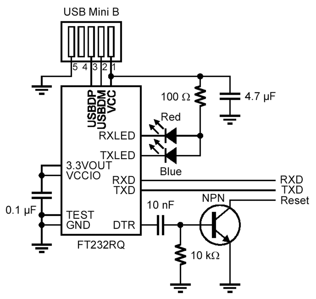

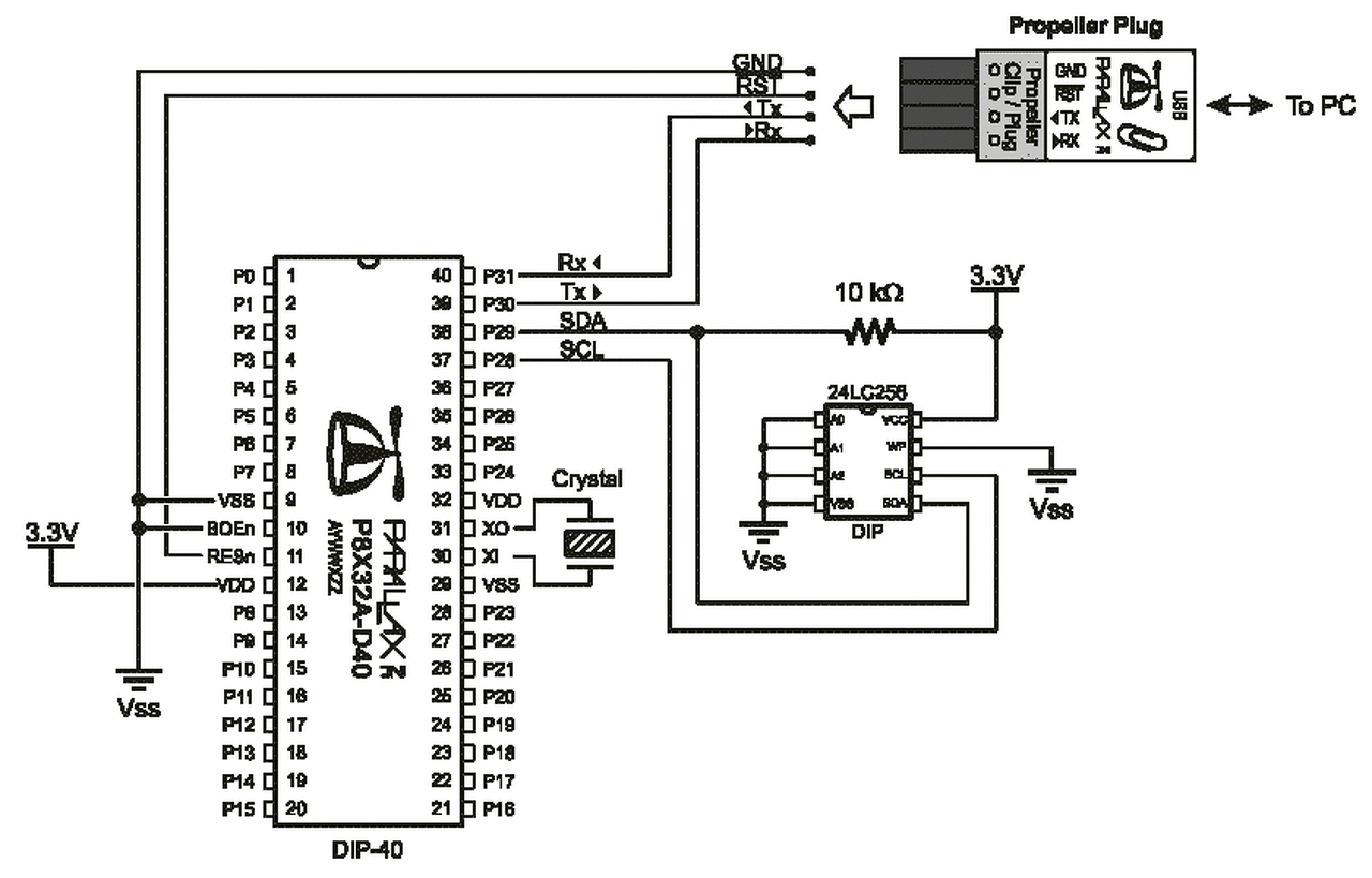

Szóval visszatérve a kezdőkre és még a hardverre... A legalapabb áramkör, amit külső, nem felejtő memóriával fel tudunk építeni és a prop plug hardverének rajza, hiszen Open source projekt lévén a rajzát is közzétette a parallax : A memóriachip i2c busz-kommunikációval csatlakozik a propellerhez. A képen látható memória a 0-ás címet viseli. Ezt a címet nyilván átállíthatjuk, hiszen hardveresen - a lábakkal van kódolva - de csak a 0-ás címen lévő memóriatartalmat tölti be a propeller az alap protokoll alapján. Ezért szerepel így a rajzon. A Prop Plug nem más, mint egy USB-RS232(TTL) konverter és egy reset áramkör. Ez nyilván más chipekkel is megvalósítható - de ez a legegyszerűbb (messze nem a legolcsóbb).

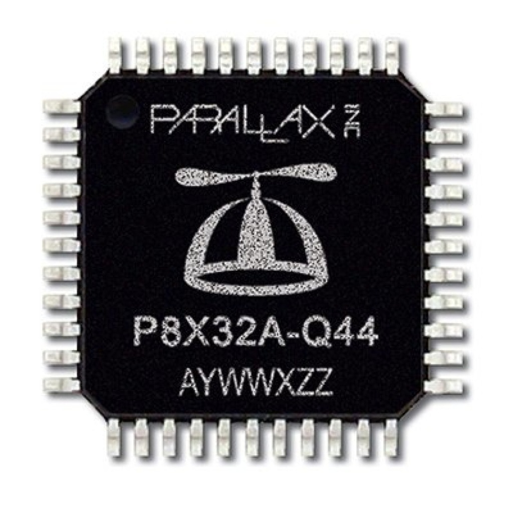

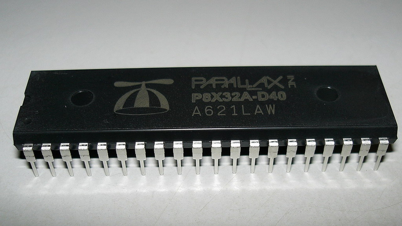

- P8x32: 80MHz, 8 COG - Dip40 tokban 2 Vdd és 2 Vss lábbal, LQFP44 vagy QFN44 tokban 4 Vdd és 4 Vss láb. Mind a tok közepén. 32 I/O láb, max. 40mA/láb.
