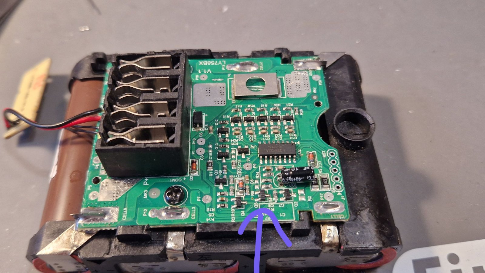

(#) Pixi hozzászólása Máj 30, 2023 /
Van egy jellemző hiba a 2/4Ah X20V akkuknál. Ami az, hogy meríti a pakkot, mert kapcsol le az 5V, így 2-3 nap alatt leveszi a 2Ah-t a 4-est kicsit tovább tart neki. A képen jelölt tranyót cseréltem újra és megszűnt a hiba. Ahogy kell Xmp után lekapcsol az 5V. Van több ilyen BMS-em, megnézem azokat is majd. Most minden panelen lévő tranyót vettem, így csak meg lesz a többi esetén is a hiba okozója.

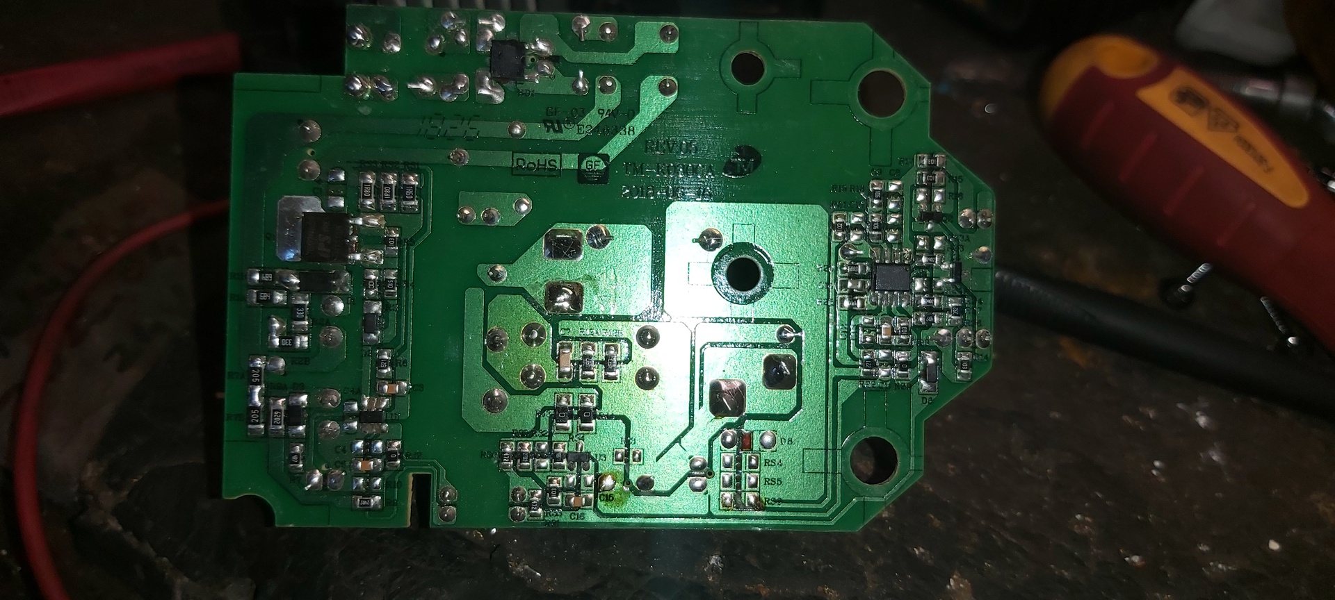

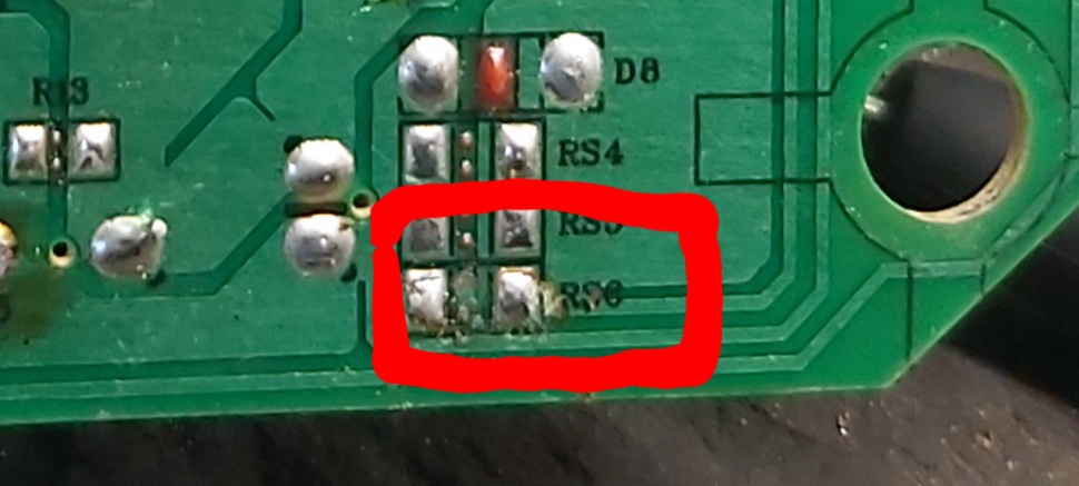

(#) swich hozzászólása Jún 12, 2023 /
Sziasztok. Van egy Parkside PLG 12 A3 töltőm. Valaki megtudná mondani, hogy az alábbi képen a hiányzó RS6 ellenállásnak mi az értéke?
(#) Pixi válasza swich hozzászólására (») Jún 12, 2023 /
Szia,
Nekem úgy tűnik ott nem is volt semmi. Vagy már te forrasztottad?
(#) swich válasza Pixi hozzászólására (») Jún 12, 2023 /
Igen, én forrasztottam le róla, egy megégett smd ellenállás volt csak nemtalálok semmit róla.
(#) Pixi válasza swich hozzászólására (») Jún 12, 2023 / 1
Nekem A2 van, de az telejesen más! Van másik X12V is, az is más.
Van egy oldal ahol ezt keresik szintén! Itt nem írja mi az érték, de azt írja a jobb oldali chip adatlapján lett meg a megoldás.
A hozzászólás módosítva: Jún 12, 2023

(#) Pixi válasza léghajós hozzászólására (») Jún 18, 2023 /
Én már több túlmerült akkut hoztam vissza, és BMS-t is raktam át 0-ás 2Ah-ról BSM halott 8Ah-ra, de minden estben működött. Ott valami más gond lesz, mert nem tapasztaltam még olyat, hogy letiltott a PS BMS. A 8Ah esetén ha hosszú életet akarsz, akkor iktasd ki a BT modult, mert tönkre fog menni és akkor az akku se nem tölt sem nem használható. A képen látható ponton átvágod azt a sávot, és nem lesz gond. A 8Ah akkuk 90%-ka a BT miatt hal meg!
Sajna csak simán + - -ra köthető akku figyelőt nem tudok, mert a lipo védők amiket modellezők használnak cellánként vannak az akkura kötve. De biztosan van erre is okosság. Sajna az X20V akkukból kihagyták a FET-es védelmet, így túl lehet őket meríteni ha olyan fogyasztó van rákötve!

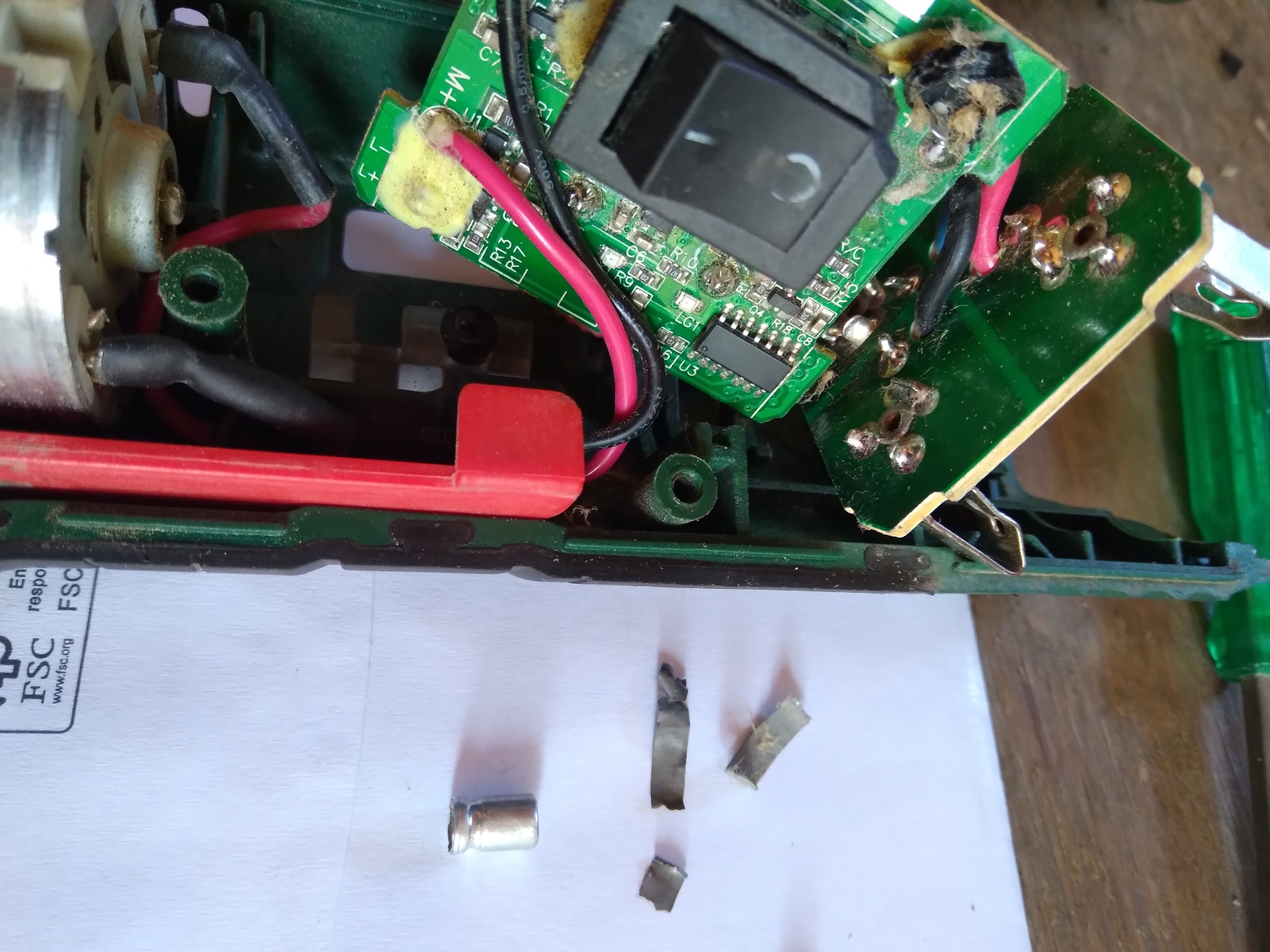

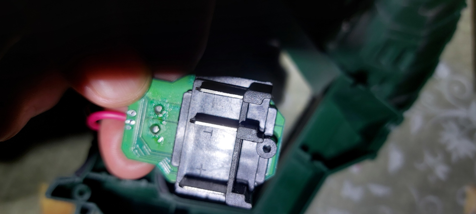

(#) joci.kun hozzászólása Aug 30, 2023 /
Bocsi, nem pont akksi-kérdés, csak Parkside (akksis multigép).
A szomszédom gépe megállt, szétkaptam, de azon kívül, hogy a panel környékéről 1x1, 1x3 milliméteres "ólomcsíkok" potyogtak ki, semmi különöset nem láttam. A 2 lábú maradéka még a panelen van, majd lefotózom. Kb fekete hengeres műanyag háza lehetett.
Na mindegy, összeraktam, szakaszosan működött még párszor, mindíg leállt, de bekapcsoláskor újra indult. Egészen mostanáig.Ma is dolgozott vele a papa, aztán végleg leállt.
Ki kehet hagyni a gépből az elektronikát ? Mert az akksik jók, a motor működik...
(#) joci.kun válasza joci.kun hozzászólására (») Aug 30, 2023 1 /
A kép meg lemaradt. Ez egy kondi lehetett, ami szétpukkadt ?
(#) antiktelefon válasza joci.kun hozzászólására (») Aug 30, 2023 1 /
Nyilván kondi, tetején van a típusa.
(#) joci.kun válasza antiktelefon hozzászólására (») Aug 30, 2023 /
A fém kupakon nincs , a műanyagon lehetett, látszik is valami a képen, de annyi eszem meg nem volt, hogy kisilabizáljam a teljes szétporladás előtt...
