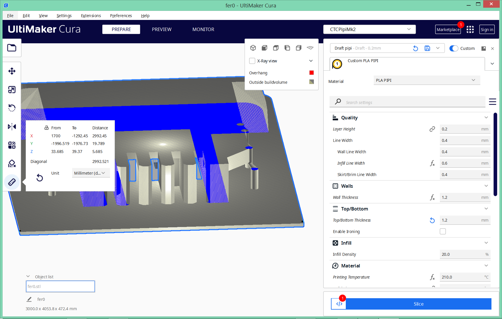

(#) bbb válasza bbb hozzászólására (») Szept 13, 2023 /
Eljutottam odáig, hogy kész lett az adapterem. Az elektronika része lett a legegyszerűbb, egy 10k-s NTC ment a GND és T pont közé (működik természetesen 10k ellenállással is, de így maradt neki egy kis hőfigyelés benne), gyönyörűen működnek így a 20V ferrex szerszámaim.
A mellékelt STL fájl támasztékok nélkül nyomtatható, s csak a ferrex részét tartalmazza az adapternek (olyan alj kerülhet alá, amire szükség van, én makitához valót passzintottam hozzá).
fer0.stl
(#) pipi válasza bbb hozzászólására (») Szept 13, 2023 /
Hali! Nincs ezzel az stl fájllal valami baj? 3m széles? Curában nyitottam meg, helyből fújt rá már betöltéskor
(#) bbb válasza pipi hozzászólására (») Szept 13, 2023 /
Sok baj nincs vele, mindössze a mértékegységek hülyülnek meg néha Méretezd 0.0254-es szorzóval és rögtön jó lesz. Amiért ugathat a szeletelő, hogy valahol nem zárt, amit én nem találtam meg, hogy miért mond, de a javítás gomb megoldja.

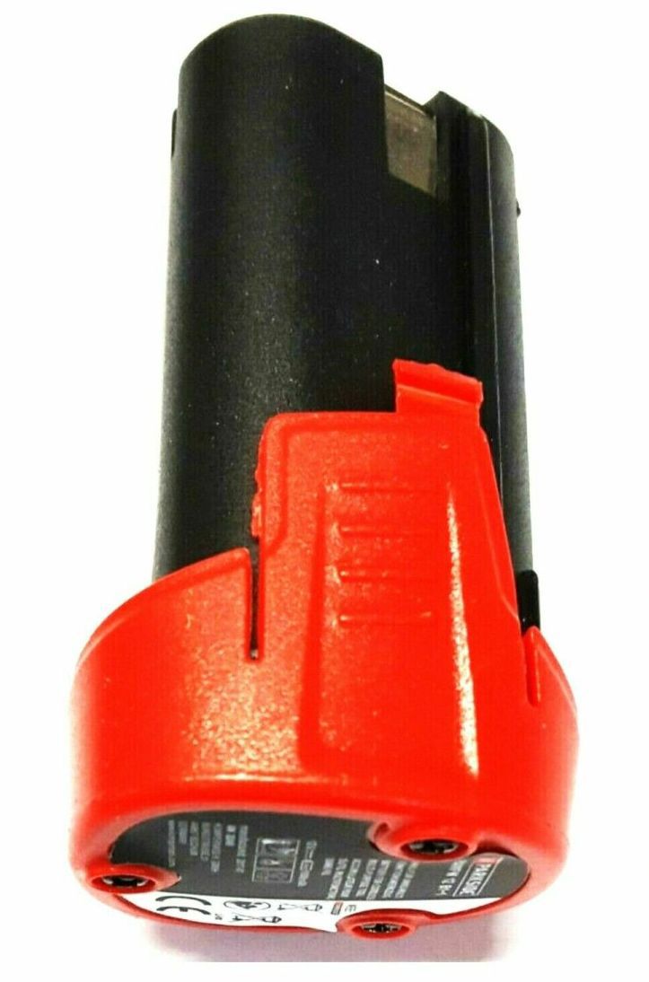

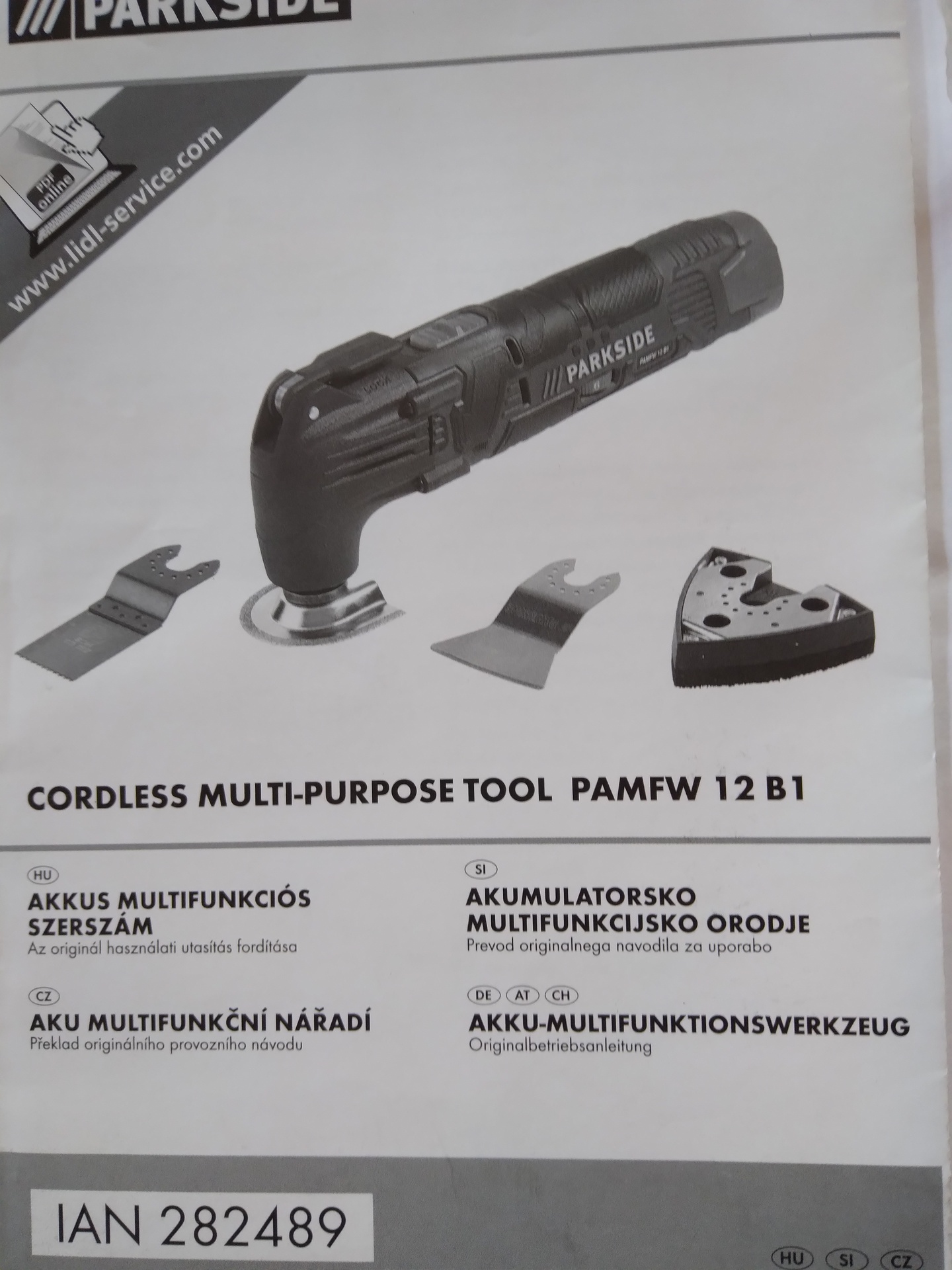

(#) Suba53 hozzászólása Dec 22, 2023 /
Évekkel ezelőtt vettem egy Parkside multifunkciós gépet, ami 12V-os akkuval megy.
A mostani Parkside 12V-os gépeket nézve, látom, hogy ezeknek a 12V-os akkui eltérőek a korábbitól.
Valaki már próbálta azt, hogy az új akku belepasszol a régi gépbe?
Az hogy másfajta töltő kell hozzá, mert ebben az akkuban már van BMS, az nem zavarna, ha maga az akku tudná működtetni a régebbi gépet.
(#) rolie válasza Suba53 hozzászólására (») Dec 22, 2023 /
Én 12V-is csavarozóval csináltam ugyanezt, az új akkun kettő hosszanti műanyag megvezető sáv van, a régin csak egy. Éles késsel lefaragva a gépben és a töltőben is működik az új akku.
(#) Pixi válasza Suba53 hozzászólására (») Dec 22, 2023 /
Szia,
Meg kell nézni a polaritást is. Volt egy még korábbi széria aminél ellentétes a polaritás. Amúgy a 2. és mostani X12V csak a megvezető sávokban tér el az akku oldalán. Ahogy írták azokat levágva jó lesz bele, és a töltő is tölti oda vissza. Én is így oldottam meg. Igaz a régebbi szériás akkuk már új cellákat kaptak!
(#) Suba53 válasza Pixi hozzászólására (») Dec 22, 2023 /
Nekem ugyanilyen akkum van, mint a képeken látszik. 5 érintkezője van, ebben még nincs BMS, az a töltőjében van. ( Az előzőben félre érthetően írtam, az újabb akkura értettem, hogy van benne BMS )
Akárhogy nézem az újakat, sehogy nem passzol a talp részén lévő piros műanyag profil, ami a multifunkciós gépen lévő akku foglalathoz illeszkedik, függetlenül az említett bordáktól.
Plusz az újaknak csak 3, vagy 4 érintkezője van, egészen más elrendezésben.
(#) Pixi válasza Suba53 hozzászólására (») Dec 23, 2023 /
Igen ez más verzió, de még nem is láttam ilyet. Ez egy 4. verzó már! Újra kell cellázni és mehet tovább. Lehet bele tenni 3db 3Ah cellát, és tuti lesz! Gondolom az 5 kivezetés a + - hőszenzor és a két cellák közti köztes pont a balanszoláshoz. Az újabbakon ami X12V van a + -, egy töltő csati, és a tetején a kör aminél ID felirat van nem tudom mire van, mert sem gépben sem töltőben nem láttam oda való érintkezőt.
(#) Suba53 válasza Pixi hozzászólására (») Dec 23, 2023 /
Egyelőre nincs semmi baja a celláknak. A lányom férje vett egy 12V-os dekopir fűrészt, amihez csak egy akkut tudott venni, mert töltő már nem volt. Korábbról volt már neki 20V-os csavarozója, ezért mondtam neki, hogy okosabb dolog ha olyan akkus szerszámokat válogat össze, amikhez azonos akkuk illenek. A parkside kínál 20V-os dekopirt is, csak meg kell várni, amíg az lesz soron a Lidl-ben. Ekkor gondoltam, hogy én átvenném a 12V-os akkut tőle, hogy legyen egy tartalék 12V-os akkum, és elkezdtem nézelődni, de most már szinte biztos, hogy ez az újabb akku nem passzol az én régebbi gépemhez.
