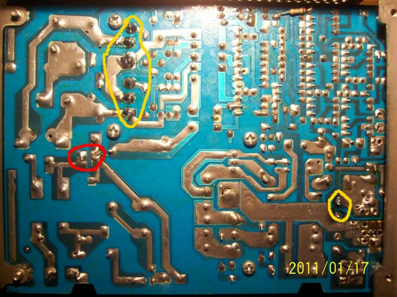

				Sziasztok! Barátom figyelmetlensége folytán, elszállt egy egyéb felhasználási területen eddig jól működő pc-táp. Szivargyujtó-aljzat lett beépítve a házba, és arról hűtötte elő a camping-hűtőládáját, mielőtt autójával útba indult volna. Ez kb 3 éven át jól működött, de most átcsúszott a feszváltó kapcsoló a 115 V-os állásba és úgy kapcsolta be. (Talán annak idején ezt ki kellett volna iktatni belőle, de most már mindegy.) Ennek a hibának a következményeképpen kipukkant a primer oldali tranzisztor-páros (1.ábra). Az alábbiakat végeztem eddig rajta: a kipukkantak cseréje MJE13009-re, egy púpos kondi csere (ezek jelölve a 2. ábrán), a kapcsolóról jövő vezetékek kiforrasztása (CON2). A képen még bejelöltem a biztosítékot, ami persze túlélte az akciót. A 3. ábrán a táp nyák-képe látható, a sárga jelzés a cserélt tranzisztorok, és kondenzátor lábai, a piros a kiforrasztott vezetékek helye. Más sérült alkatrészt nem látok benne, a táp pedig nem működik. Olvastam valahol itt a topikban, hogy ilyen esetben elszáll a T1 is, ez lehet az ok, vagy sokminden mennybe mehetett ezzel az akcióval? Bocsánat, hogy méregetés helyett kérdezek, de a kétéves gyerek itt szaladgál most körülöttem, így meg se nem melegítek, se nem helyezek feszültség alá semmit. Köszönöm a segítséget! Persze a képek fordítva mentek fel...

				OK, de van tipped, hogy mire mérjek rá, hol keressek áldozatul esett alkatrészt?
				Szeva! Nézd meg a diódákat a tranzisztorok mellett. Gyakorlatilag az a helyzet hogy a tranzisztorok bázisára is rákerülhetett a nagyfeszültség és ami a tranzisztort vezérli az is kipurcanhatott.
				Hát méregetés nélkül nem úszod meg. Megvan-e a nagy kondikon egyenként ~157 V, kettőn együtt meg 310-320 között? Ha ez megvan, van a nagy tranzisztorok báziskörében ~330 Kohmos ellenállás, hátha megszakadt. Ez indítja a tápot, amíg nem megy a vezérlő IC, impulzusokat ad. Ha jó, lehet mérni, kap-e tápot a vez. IC.
				Köszi a tippet. Mindkettőt kiemeltem, kimértem, jók.  :no:
				Köszönöm, a feszültségek rendben vannak, az említett ellenállásokat kimértem, jók. Az IC nem kap tápot, keresem, hogy hol veszik el.
