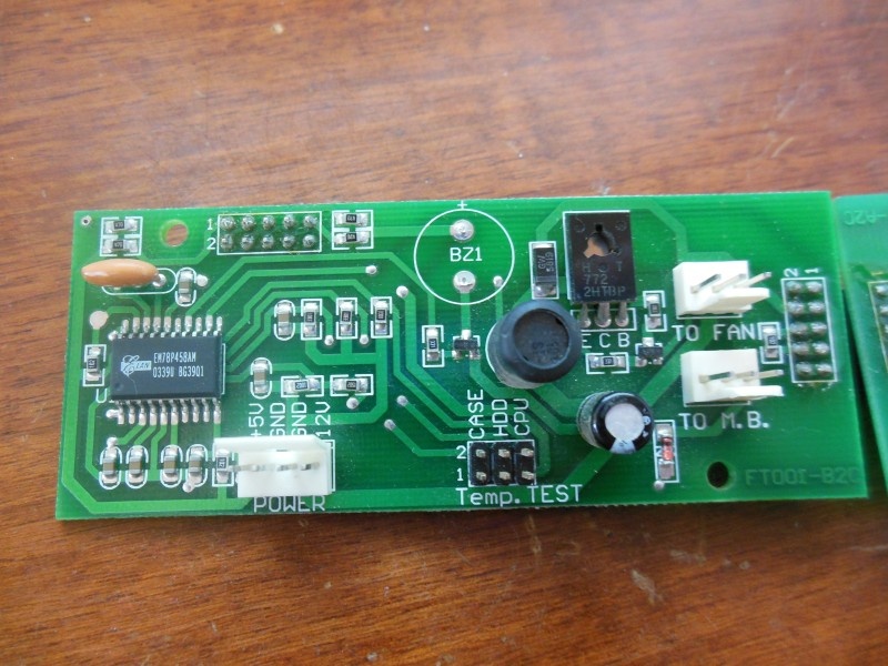

(#) q765 hozzászólása Jan 23, 2013 /
Nagyon régen írtam ide a fórumba, de most egy kis segítség kellene. Adott egy PC-s ventilátorszabályzó-hőmérséklet kijelző.
Az a helyzet adódott, hogy véletlen (illuminált ) állapotomban fordítva dugtam rá a tápcsatlakozót, így a +5V-re 12 ment. A ford. szabályzó része működik, háttérvilágítás van. A kijelző viszont meg sem mukkan.
Szerintetek lehet még vele kezdeni valamit, vagy dobjam a kukába.?.
Igazából nekem a hőfokkijelző részére lenne szükségem. Megvan mind a három érzékelője.
Köszönöm előre is!
(#) Frankye válasza q765 hozzászólására (») Jan 23, 2013 /
A kijelző - valószínűleg - az örök elektron-mezőkre távozott, kézen fogva a vezérlő chip-pel. (Utóbbi szinte biztosan.) Az érzékelőkkel, és a szabályzó résszel esetleg lehet kezdeni valamit, a kijelző, ha nem hunyt el, akkor talán másutt még felhasználható. Így, jelen formájában használhatatlan, ha a kijelzést is használni szeretnéd...
Szerintem.
(#) q765 válasza Frankye hozzászólására (») Jan 23, 2013 /
Akkor jobkéz-ball váll fölött lesz valószínű ebben a mivoltában. Azért reménykedtem még benne hátha cserélhető benne valami. Bár az a kiöntött LCD vezérlő nem valami bíztatónak tűnt. Azért köszönöm, hogy rápillantottál.
