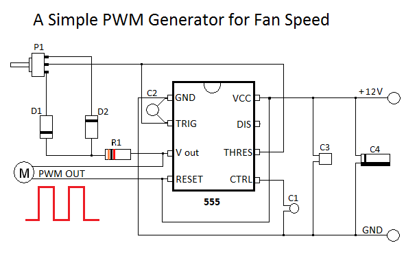

(#) proli007 válasza urh hozzászólására (») Júl 30, 2012 /
Milyen segítséget vársz? Adott a kapcsolási rajz, az IC úgy van ábrázolva, mint a felülnézeti képe. Már csak az alkatrészeket kell azonosítanod és forraszthatod. Apropó hogy szeretnéd elkészíteni? Levegőben vagy nyákon?
Egyébiránt az egy IC-s változatban hiba van. A kimenet nem az ellenállás után van, hanem az IC 3-as lába.
üdv! proli007

(#) proli007 válasza urh hozzászólására (») Júl 31, 2012 / 1
Kicsit átrajzoltam hátha így érthetőbb. Ha a levegőben is szerelsz, akkor is forraszd össze az alkatrészeket. De egy dugdosós panellel sokkal jobban jársz, ha próbálkozni szeretnél.
üdv! proli007

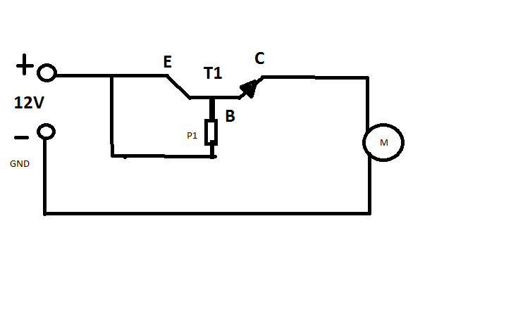

(#) gyula1990 hozzászólása Szept 21, 2012 /
Sziasztok! Lenne egy pár kérdésem, ventilátor szabályzással kapcsolatban,
Meg építettem a feltöltött,kapcsolást sajnos nem működik...a segítségetek kérném!
Ezeket használtam,
P1: 100 ohm-os potméter -t
T1: BD 244 c-t
Mi lehet a probléma? Sokan írták,hogy NTC meg NTK, bevallom gőzöm nincs,hogy mi az..de utána kerestem,(ha az persze)
A P1-t erre kellene lecserélnem? Bővebben: Link
A hozzászólás módosítva: Szept 21, 2012
(#) vicsys válasza gyula1990 hozzászólására (») Szept 21, 2012 /
Ez így nem is fog működni. Egyrészt NPN tranyának jelölted, másrészt a kollektort emitternek jelölted és ráadásul fordítva van az egész. Nézd csak mit találtam: http://www.hobbielektronika.hu/cikkek/_ventillator_vezerles.html
(#) niedziela válasza gyula1990 hozzászólására (») Szept 21, 2012 /
proli007 feltett egy képet a lap tetején, próbálkozhatsz azzal is, de ezt amivel próbálkoztál felejtsd el.
