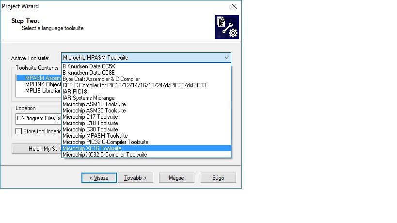

(#) Jani_80 válasza Hp41C hozzászólására (») Jan 4, 2019 /
Szia! Köszönöm a segítségedet! Kipróbáltam amit írtál de sajnos továbbra sem tudom kiválasztani az XC8 fordítót az MPLAB-ból. Leszedtem minden MPLAB-ot és fordítót, majd feltelepítettem az általad ajánlott MPLAB8.90-et és az XC8 1.35-öt, majd ahogy írod az általad küldött állományt lefuttattam az XC8 fordítón bin könyvárában, majd gép újraindítás , próba és sajnos nem látom az MPLAB fordító listájában az XC8 fordítót, ahogy a csatolt képen is látható.
Szerinted mi lehet a probléma?
Ez a környezet:
Laptop: win10, MPLAB 8.90, XC8 1.35-ös fordító, PICkit2, PIC16F877-es mikrovezérlő (lehet , hogy ehhez a PIC-hez nem jó az XC8?)
Köszönöm előre is a segítségedet!
(#) Hp41C válasza Jani_80 hozzászólására (») Jan 4, 2019 / 1
„...majd ahogy írod az általad küldött állományt lefuttattam az XC8 fordítón bin könyvárában...”
Esetleg "Run as Administrator" kell hozzá. Nálam (a legmodernebb op. rendszer: Windows 10P azaz XP alatt) nem kellett...
Más megoldás: MpLabX sok türelemmel + XC8
Köszönöm! , próbálkozom még ezzel is és a CCS C vel is. Az MPLABX az első látásra tényleg nem volt szimpatikus

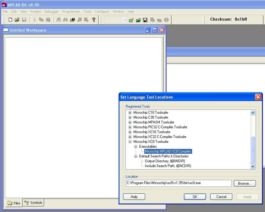

Nézd meg, ki van-e töltve ez a táblázat, kézzel fel tudod-e venni az XC8 adatait.
Köszi az infót! Sajnos valamiért a set language Tool Location blakk segítségével sem tudtam a telepített XC8-at felvenni az MPLAB ba. Egyenlőre az XC8- al kapcsolatos telepítési infókat félre teszem (máskor jól jöhet még). Viszont sikerült a CCS C fordító használatára megoldást találnom, így egyenlőre azt fogom használni. Köszönöm a segítségedet, és a korábbi bejegyzéseidet is , mert azok alapján tudtam elindulni a C -témában !
CCS plugin MpLab 8.xx ill. MpLab X -hez.
Hogyan telepítetted fel az XC8 -at? Előbb már fenn volt az MpLab8?
Azt hiszem fent volt már az xc8 telepítése előtt az MPLAB8. Ugye a lenti helyes sorrend a telepítésben?
1, leszedni minden mplab-ot
2, mplab8 telepítése
3, CCS plugin telepítése
4, XC 8 telepítés
5, Mplab-ban beállítani hogy a projektnél az XC8-at használja
Elégnek kellene lennie, ha leszeded az XC8 -at, újraindítás után visszateszed. Esetleg egy régebbi XC8 -at feltenni, majd az 1.35 -öt. ... Régen volt már.
