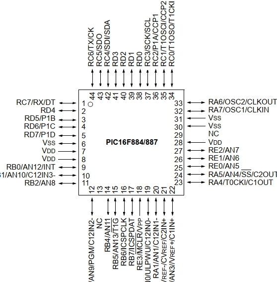

NA most kattintottam rá a képre amire bele írtál. ÉS én a csatolt rajz szerint forrasztottam!!!!!
ISTVÁN 2 igen az lesz most néztem az ic-ém TQFN és én a KKKKK QFN rajz szerint csináltam és ott a kvartz ahogy irtad másholvan.
most egy pengével műtöm"

Szeretném megköszönni a segítségedet TE világítottál rá az alapvető hibára (amit az elején észre se vettem mikor küldted).TQFP....QFN
A többi hozzászólónak is megemelem a kalapom hogy ilyen kitartóan foglalkoztatok evvel a ... igazából ezt a laza néhány napi kínlódást CSAK egy adatlapi figyelmetlenségem okozta .

Én a
QFN-t nem is szoktam nézni , mert olyat nem használok.
De így megvan mi volt az elkötés alapja.
Pali79 kis programja is segített a többi segítő mellett , hogy legyen egy működő példány , amíg semmi se működik addig a legrosszabb.
