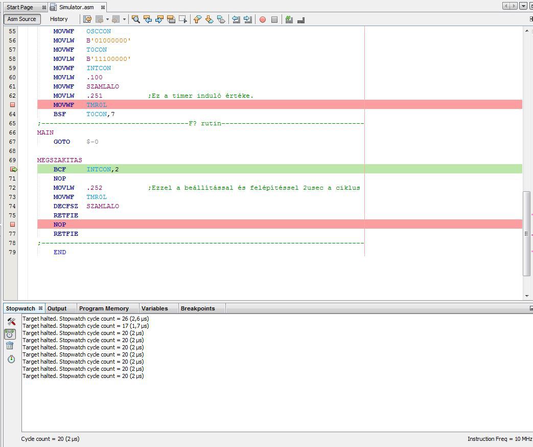

A timer nem 255-től 0-ig számol, hanem 0-tól 255-ig.
Azaz ha 1-et írsz bele, akkor tonábbi 244-et fog még leszámolni!

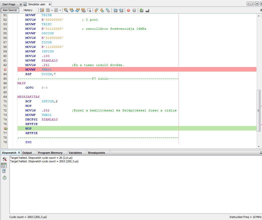

(#) sonajkniz válasza don_peter hozzászólására (») Jan 20, 2023 /
Írtam egy rövid rutint az időzítés beállítására.
A legrövidebb ciklus ami stabil, 2uS.
Bár C-ben nem tudom, hogy össze lehet-e hozni.
Lásd a képeken.
