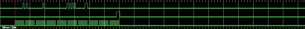

(#) ndavid87 válasza Hp41C hozzászólására (») Dec 28, 2011 /
Igen, pickit2-t használok, ha sikerül újra működőképessé tennem a kapcsolást, akkor megpróbálom.
A csatolt programban találtál valamit, amit nem jól csinálok (spi író/olvasó rutin vagy ilyesmi)?
(#) Hp41C válasza ndavid87 hozzászólására (») Dec 28, 2011 /
Inkább arra gondoltam, hogy pl. az SPI írás és olvasás jelalakjait felvéve rá lehetne jönni a hibára. Lehet, hogy már az írás nem jó, ha az LCD rá van kapcsolva. Az LCD jelbemeneteinak kapacitása terheli a kontroller SCK és SDO kimeneteit. Nincs ezeken valahol egy szakadás vagy elvékonyodás? Ha már a beírt adat nem jó, a kiolvasott sem lesz jó. Az LCD -re sikerül valamit kiírni? És a kiírni szándékozott adat jelenik meg rajta?
Megnézted már: 18F45K20 errata
Az lcd jó, egy szöveget írattam ki vele, ami mindig hiánytalanul megjelent még akkor is, amikor más ic-t nem olvasott rendesen a pic.
De nem csak az lcd okozza a hibát, hanem akármilyen másik spi buszos ic, amik külön-külön mind rendesen működtek.
Ez előtt pic16f877a-t használtam, ami gond nélkül beszélgetett több perifériával is, de mivel a 18f családban több lehetőséget látok, szeretnék inkább azokkal dolgozni.
Most csak egy sram van bekötve, a program ugyan az.
Így, hogy a pickit is rajta van a b'10101010' helyett folyton b'00000011'-t olvas a pic. Csatoltam az ábrát.
(#) ndavid87 válasza ndavid87 hozzászólására (») Dec 28, 2011 /
Valamiért nem sikerült szerkesztenem az előző hozzászólásomat.
Ha leakasztom a pickit2-t, működik.
Az errata-t nem olvastam (köszönöm a linket), a18fxxk22-ét néztem ,abban nem írt problémát az ssp modullal kapcsolatban, és az is ugyan így viselkedik.
(#) Hp41C válasza ndavid87 hozzászólására (») Dec 29, 2011 /
A PICKit2 logikai analizátor használatánál vedd figyelembe, hogy a CH1 és CH2 csatornát maga a PICKit2 4k7 ellenállással a földre húzza.

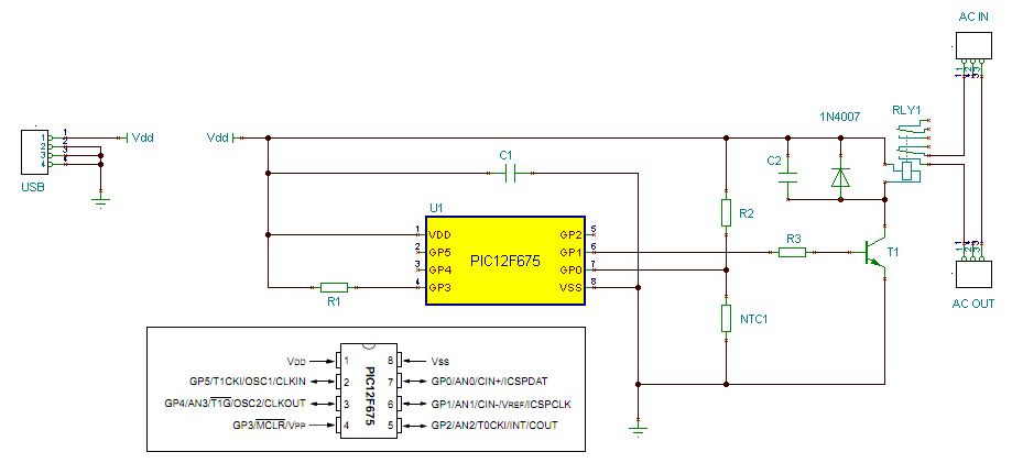

(#) speedbump hozzászólása Dec 29, 2011 /
A lenti áramkört terveztem, megköszönném ha "PIC-es" szemmel átnézné valaki. (gondolom 1-2 perc maximum, mert nagyon primitív az áramkör)
Amúgy nincs valakinek 1-2db működőképes 12F675 otthon elfekvőben? Csak ezért nem akarok a hestore-ról rendelni.
köszönöm
(#) icserny válasza speedbump hozzászólására (») Dec 29, 2011 / 1
Ugye, nem akarod az USB adatvezetékeket a földre kötni?
(#) speedbump válasza icserny hozzászólására (») Dec 29, 2011 /
De igen. Azt nem említettem, hogy a digitális rész egy USB-s fali csatlakozóból kapná a delejt. (és csak a delejt, adatforgalom nincs)
Viszont az igaz, hogy ha így csinálom, akkor szg-ről esélytelen táplálni, pedig az azért jól jöhetne néhányszor.
Mit lenne a megoldás? 10k-s ellenállásokkal a földre működőképes lehet?
(#) potyo válasza speedbump hozzászólására (») Dec 29, 2011 / 1
Egyszerűen ne kösd sehová az USB adatvezetékeket.
(#) El_Pinyo válasza speedbump hozzászólására (») Dec 29, 2011 / 1
Hagyd szabadon, nem kell bekötni. A host oldalon tartalmaz lehúzó ellenállásokat a D+ és D- vonal. C2 nem kell a reléhez, valamint, ha hálózati 230 V~ feszültséget kapcsolgatsz, akkor a fázist és nullát is illik megszakítani.
(#) speedbump válasza El_Pinyo hozzászólására (») Dec 29, 2011 /
Elég logikus, hogy ne kössem be Akkor a C2-t kiveszem. A fázis ÉS nulla megszakítását már többen mondták, úgyhogy az is tervben van.
Köszönöm mindenkinek a hozzászólást és ha van még valami akkor ne kiméljetek.

(#) ndavid87 válasza Hp41C hozzászólására (») Dec 29, 2011 /
Átkötötem a pic SI lábát a CH3-ra, de így is ugyan az a helyzet.
Csináltam egy másik mérést, ahol az sram SO lába csak a pickit2-re van kötve (meg egy 10k-s lehúzó ellenállásra).
Csatoltam róla épet.
Nem lehet, hogy valami belezavar a pic SI lábának működésébe? Valami belső periféria?
Más ötletem nincs. Kapcsolásban nem lehet nagyot bakizni, csak össze kell kötni a pic si,so,sclk lábait a többi ic so,si,sclk lábaival, a nem használt perifériák 'cs' lábát H-ra kell állítani. Ha ez mind megvan, akkor már csak valami program hiba lehet, nem?
