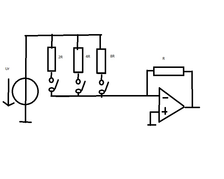

Olyan kérdésben kérnék kis segítséget, hogy kellene egy D/A-t rárakni egy Pic kimenetére. Ehhez kellene valami használható kapcsolás. A létrás R-2R jöhet szóba, vagy a súlyozott 2R, 4R, 8R. Az előzőnél az egyes ágakat a műv er.-re vagy földre kell kapcsolni (ez szerintem bonyolultabb). Így inkább az utóbbi megoldás tűnik jónak, ott az egyes ágakat kell be, vagy kikapcsolni a körbe. A (kép) Referencia fesz az a pic kimenete lenne, így 0, vagy 5 V. Illetve ami fontos, hogy a D/A kimenetre nekem 0-5V kell; 2 bites osztásban teljesen jó. 1. kérdés: A műv er milyen legyen? 2. kérdés: mekkora legyen az me. tápja? Az épített áramkörben lesz +12V és +5V, de ha +5-öt adok tápnak, akkor a kimeneten olyan 1-4V lesz az me. miatt. 3.kérdés: Ez a D/A így működhet? A 0V-on levő kimenet nem megy tönkre a +5v-os másik kimenet miatt?

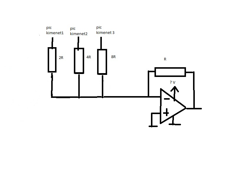

Valami ilyesmi lenne, csak 2 bites.
(bocs a rajzokért, de másik pc-ről írok) Vagy egyéb ötlet?
fordított sorrendben: - A pic kimenete nem megy tönkre, ha az ellenállások nem túl kicsi értékűek. A kicsi értékű ellenállások alkalmazása amúgy sem jó, mert a kimeneti meghajtó FET -ek Rds ellenállása (ill. szórása) összemérhető lenne velük. - A súlyozott ellenállások használata nem túl célszerű, mert nehéz beszerezni pontos és az arányokat is betartó értékeket. - Az R - 2R létra áramkör jól működik, könnyű beszerezni (pl.: 1k0 és 2k0 vagy 1k0 és 1k0+1k0). 2 bitre legalább 10%, 3 bitre legalább 5% -os ellenállás kell. - Az áramköri elrendezésed -5 ..0V közötti feszültséget ad ki. Egy RealToReal erősítő már -5V - +5V táppal jó a feladatra. - Ha az R - 2R létrát használod, akkor a kimenő feszültség +5 .. 0 V között lesz, erre egy +1 erősítésű műveleti erősítő csatlakozhat a kimenő ellenállás csökkentésére. A műveleti erősítők általában nem engedik meg a tápfeszültségig felvinni a bemeneteket, így 1 - 2 volttal magasabb tápfeszültséget kell alkalmazni.
1.: hasznalhato OPA pl LM358, LM 324, MCP6002.
2.: A LMxxx 12V a MCP 5V. 3.: Ez igy ebben a formaban nem igazan jo. Alapvetoen negativnak kellene lenni az OPA kimenetenek, de mivel egy tapos ez lehetetlen. Keress ra a "R-2R DAC" varazsszora, es talaln mar az elso talalat jo is lesz.
A D/A nem mérésre kell, így nem kell pontosnak lennie. Az me. táphoz meg majd berakok egy 7806-ot, vagy valami zenert. |
